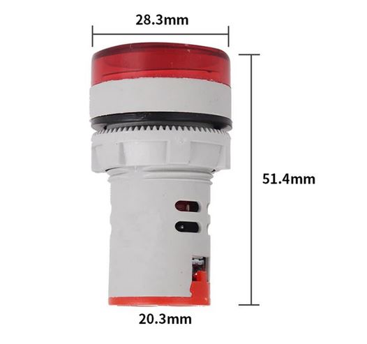

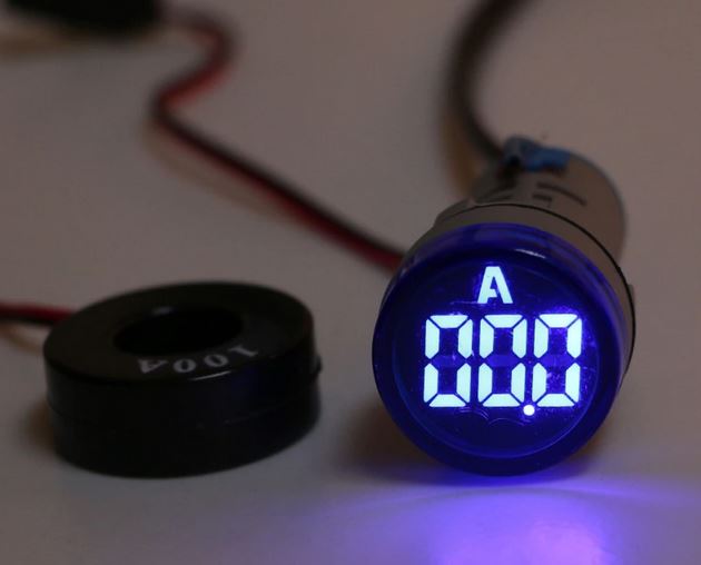

    Y que incluso para los que si la tengan, por la comodidad que aporta les podria venir muy bien, este Amperimetro Led --->
    Sobre todo si tiene pensamiento de llevarse el "Frigo" de casa a una instalación aislada.
    La idea es la de instalarlo en el cuadro de casa entre el disyuntor de casa y los magnetotermicos (que es como se suele hacer), asi teniendo levantado solo el de la cocina, por ejemplo, saber el consumo real de los electrodomesticos cuando esten en marcha.

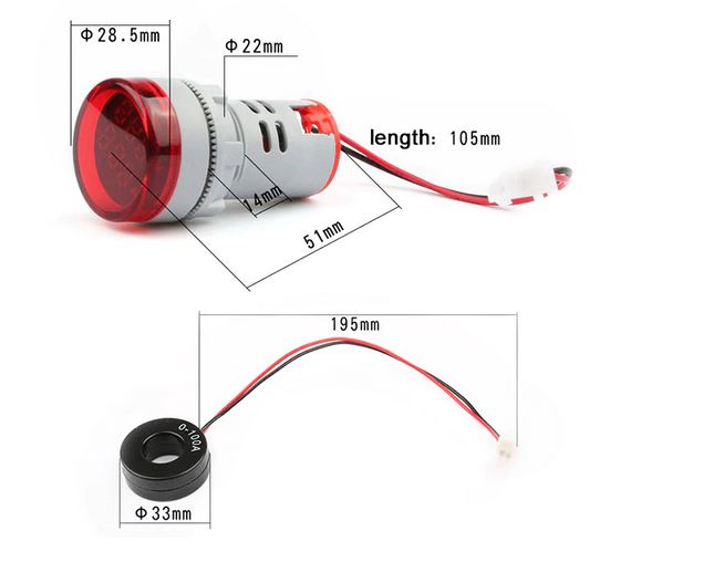

    Es tan "chiquitico" -->
    Que bien se podria montar, a modo de comprobador casero, en una pequeña caja estanca de conesiones, junto con una manguera electrica y su clavija de conesión a la red, y un enchufe "Chuco" donde conectar el electrodomestico.

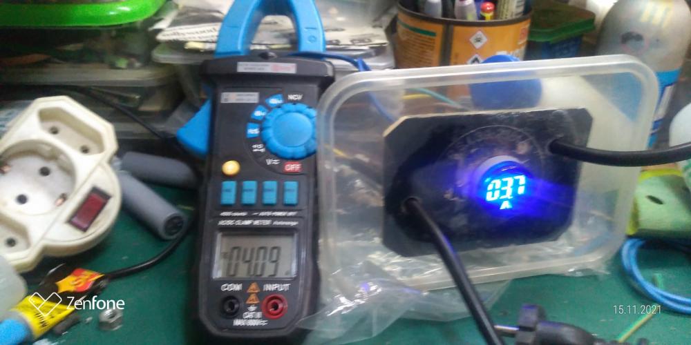

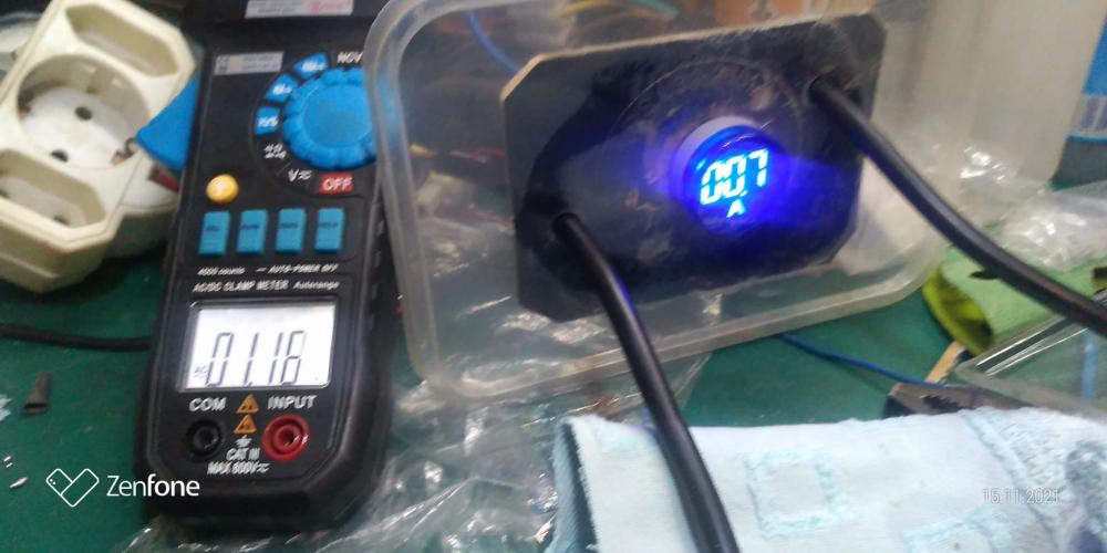

    Más razon que un Santo XD,XD !!
    Precisamente ayer, aprobechando que me sobró un "cacharrin" de estos, tras intentar montarlo en otro "chirimbolo" (del que intentare encontrar fotos), pude comprobar que solo tiene una utilidad orientativa y a las fotos me rremito:
    Midiendo el consumo en Amperios de una taladradora de 500W -->
    Midiendo el consumo de una aspiradora de (20 litros) 1400W -->
    Menos mal, y menos mal, que solo estropeé una tapa de un taper de arroz tres delicias. XD, XD !!
    Porque como vereis la diferencia de medición es a menor, con lo que nos puede llevar a unos calculos muy optimistas, cuando es al reves.
    Por lo que acosejaria, si alguien se decide, que se decantase por un amperimetro algo menos economico, de esos que tienen más funciones y que si estan diseñados para montar en un cuadro de "fusibles".

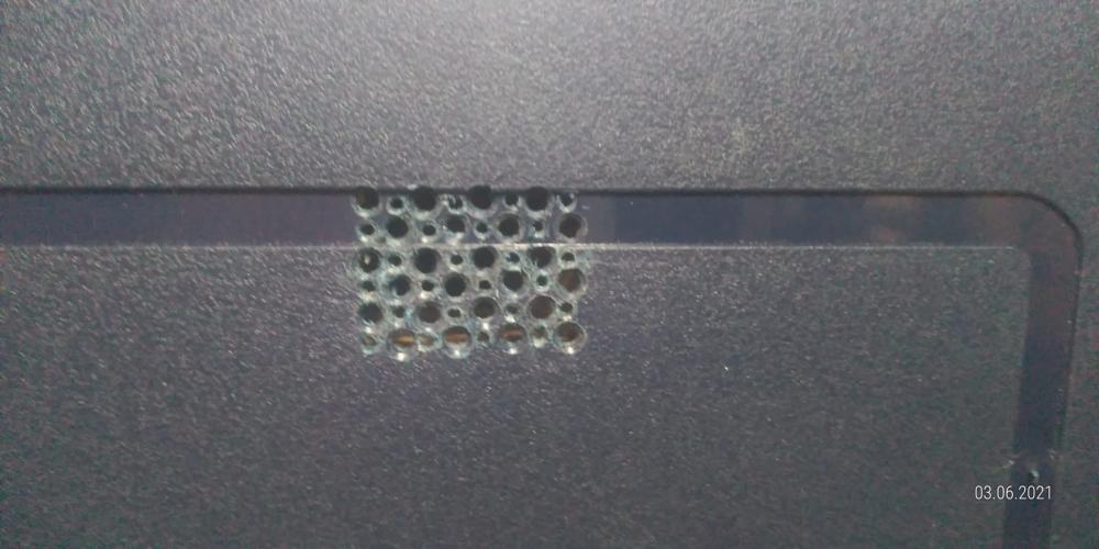

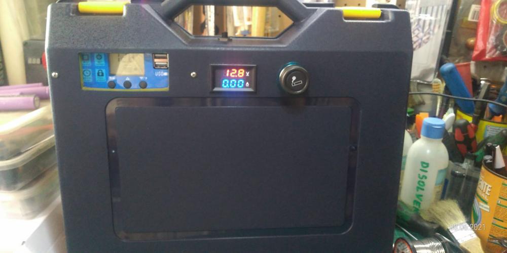

    El otro "Gachet/chirimbolo"
    De el que os comenté algo más arriba es lo que sigue -->

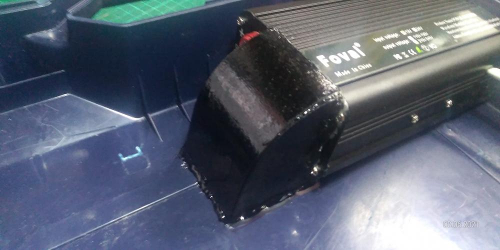

    Desde unos estrategicos "agujericos" en la trasera de una caja de herramientas.
    Pasando por esta Concha del apuntador XD, XD !! para canalizar el aire -->

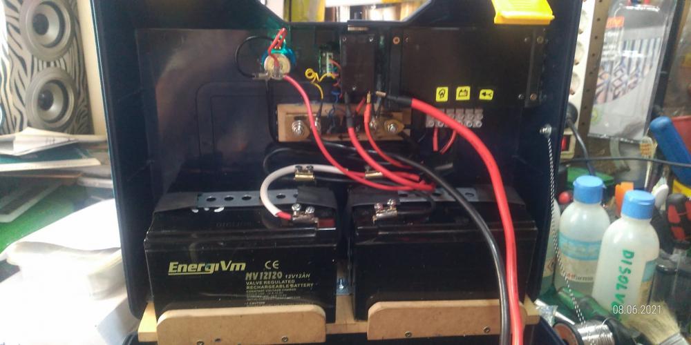

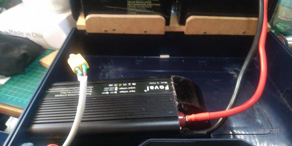

    Y tras todas estas conesiones -->
    Cha chan !! Surgio esto -->
    Que aunque es muy "molon" , como solo tiene 2 AGM en paralelo de 12 V 12AH, no da pa mucho. Pero mira, pa las acampadas hace un buen papel.
    A lo que ivamos, como le instalé un Votimetro/Amperimetro de CC entre las baterias y la toma del inversor. Pienso (luego exito XD.XD) que lo ideal para hacer calculos es saber, en este caso, los amperios que entregan las baterias al inversor, para hacernos una idea de lo que nos van a durar cargadas.

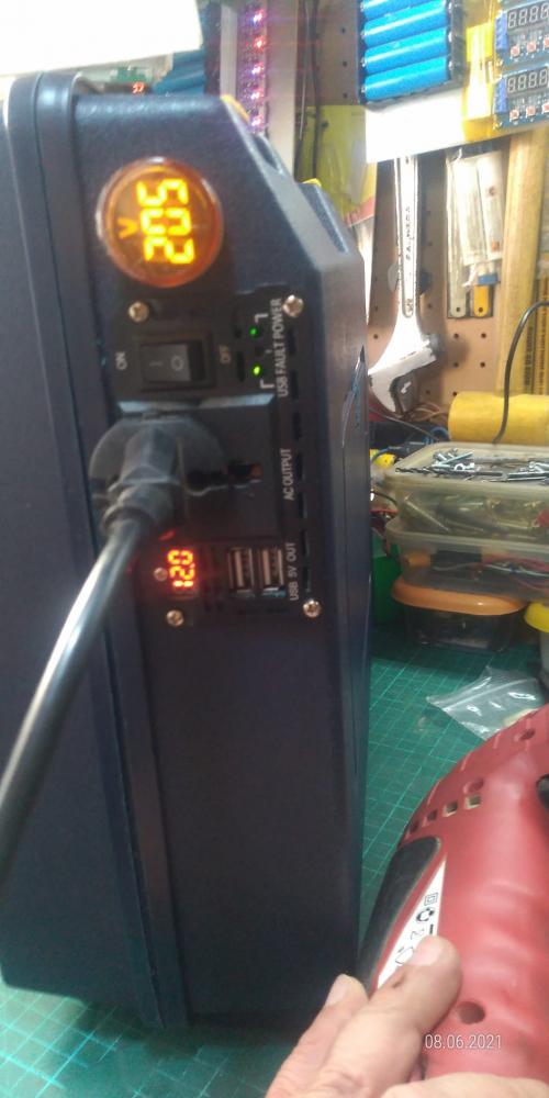

    Para tener más datos, le puse un voltimetro de CA a la salida -->
    Que como podreis ver es igual de "exitoso" en las mediciones que su hermano el amperimetro azul, y de el medidor de Hercios ni os cuento ni se me ocurre montarlo.
    Porque creo recordar que al ser un inversor de oda cuadrada, o no iva, o no se enteraba. Menos mal que con el divide y veceras de Julio Cesar los compre por separado.
