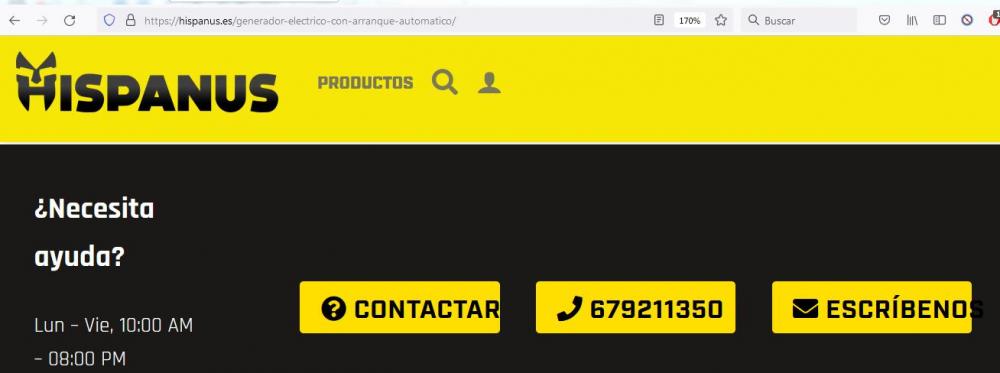

    Sia has comprado el generador junto con el ATS te debieron entregar el manual de instalacion y mantenimiento.
    Sin conocer ese generador, simplemente con 'generador Hispanus 6000W' en Google he llegado a esto:
    https://hispanus.es/generador-electr...ue-automatico/
    aqui puedes ver como se cablea, posiblemente con la compra te habra llegado el 'Cable ATS', ya que parece que tiene conectores enchufables para la interconexion ATS - Generador.
    La primera figura que aparece en ese link: INSTALACION DEL ATS Cabaña ATS Inversor representa la interconexion con un inversor con 'Puerto de Contacto Seco' o 'Dry Contact', son los terminales CN C CO que se representaan en la figura Inversor y tu inversor Axpert VMIII 5Kw los tiene, tendras que configurar la tension de bateria a la que quieres que arranque y a la que quieres que pare.
    Los ATS fueron concebidos para que cuando les falte corriente de red en 'House Red' el generador arranque y el propio ATS conecte el generador a la salida del consumo 'Out put Red', y cuando vuelva la red conectan nuevamente el consumo a la red y pare el generador. este no es tu caso.
    En el caso de 'aislada' como no tenemos Red y lo que necesitamos es que arranque el generador cuando la tension de la bateria baje de un valor se 'engaña' al ATS utilizando la tension de Salida 220 del Inversor como si fuera red e interrumpiendo, mediante el 'contacto seco' CN C, el neutro N entre la Salida 220 del Generador y el House Red del ATS cuando la tension de bateria descienda del valor programado con lo que el ATS al no ver corriente Tension de 220v en su entrada House Red d y arrancara el Generador y lo mantendra arrancado hasta que el cargador del hibrido eleve la tension de la bateria a la tenson programada para que pare.
    El manual del hibriodo en el apartado 'Selal de Contacto Seco' (sobre la pagina 12) te indiaca los valores a configurar en el hibrido, lo mas normal es que tengas el parametro 1 en SBU el parametro 12 al valor de tension de bateria al que quieres que arranque el Generador y el parametro 13 al que quieres que pare, como tienes baterias de Litio el parametro 12 debera ser superior a la tension minima de bateria del que no quieres bajar, y el 13 igual o ligeramente inferior al valor de tension de flotacion que tengas programado.
    Recordar que estais en un foro de AYUDA altruista y los que ayudan en el foro no siempre pueden contestrar, de todas las maneras el fabricante del generador ofrece ayuda al final de la misma pagina.
