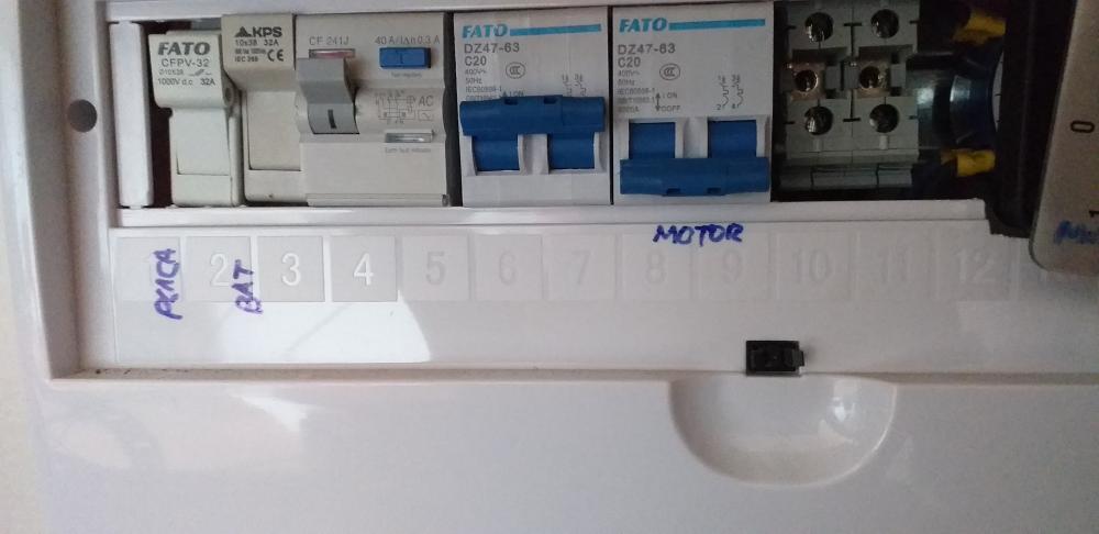

    Buenos dias, voy a estar algunos meses fuera y quisiera saber el orden en el que tengo que apagar el equipo solar. Tengo inversor 1kw, 1 placa 335w y 1 bateria agm. Muchas gracias a todos.

    Para desconectar el sistema, actúa como sigue:
    1º - desconectar el diferencial general o magnetotérmico de la salida de 230V en alterna. Si hay interruptor en el inversor, desconectarlo después de lo anterior.
    2º - desconectar el fusible de paneles.
    3º - desconectar el fusible de batería.
    Para conectar, al revés, 1º batería, luego paneles y finalmente la salida de alterna.
    La desconexión y conexión de batería, hazla con energía, rápidamente.
    No se porqué quieres desconectarlo todo, yo creo que es mejor dejar como mínimo cargando las baterías, es decir, desconectar solo la parte de 230V de alterna. Así las baterías se conservan siempre cargadas.
    En la versión móvil, puedes marcar "Vista ordenador".
    Saludos de EIEN
    Muchas gracias, conseguí insetar la foto del cuadro.
    Os lo agradezco mucho. Saludos

    Abriendo el magnetotérmico que está a la izquierda del marcado como "MOTOR" es suficiente para dejar cargando las baterías.
    Y si no, (no recomendado) baja ese mismo primero, luego el "PLACA" y por último "BAT".
    Saludos de EIEN

    Se me olvidó un detalle, entonces el inversor no hace falta ponerlo en off en ninguno de los pasos?
    Muchas gracias

    No, ya que no tendrá alimentación de la batería, pero puedes ponerlo, antes de desconectar el fusible "BAT".
    Repito, ES MEJOR DEJAR CARGANDO LAS BATERÍAS.
    Saludos de EIEN

    Si es un hibrido tipo voltronic, puedes para el inversor (Off), y sigue cargando la bateria, la mantiene en flotacion.
    De esta forma, no tienes el consumo proprio del inversor. Pero la bateria sigue en carga (no bajar el automatico de las placas).
    Ojo, para los de marca Must, no vale.
