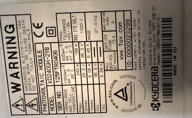

    Tengo un refugio en la montaña y quiero ponerle un kit solar para tener luz a 220 v. Se utilizará sólo fines de semana, y no todos. Aparte de las luces led (5 estancias), se utilizará un aparato de radio, enchufes para cargar móvil y tablet, y poco más. No sé si un frigorífico complicaría mucho la instalación. Dispongo de una placa solar Kyocera. Adjunto la ficha técnica.
    Agradecería me dijérais que equipo necesito.

    Entiendo que solo tienes la placa.
    Como mínimo necesitas una como esa, pero mejor sería conseguir otra.
    También una batería de 250Ah-C20-12V, tipo AGM, o gel y un regulador+inversor+cargador de 1kW-12V, que te sería más sencillo de montar, como este...
    Serviría para 3 días de fines de semana, con solo un día de autonomía, y para Almería, en verano.
    Si la utilizaras más o igual en invierno que en verano, monta dos paneles.
    Monta también fusibles de entrada de paneles, a batería y diferencial+magnetotérmico en la salida de alterna.

    El frigo una vez enchufade su compresor se mantendrá arrancado hasta que su interior alcance la temperatura de frio que tenga seleccionada, a partir de ese momento eel compresor viene a estar funcionando una hora y dos horas parado (aproximadamente 8h arrancado cada díaque este enchufado)
    diariamente viene a consumir un minimo de 1500Wh e incluso mas segun la utilizacio que se tenga y la epoca del año, en los arranques produce un pico de consumo de 500-700W con lo que necesita un inversor de almenos 1000W.
    Lo del deposito llenandose poco a poco está bien, pero lo malo es que lo primero que hay que calcular es cuanto va a vaciarse el deposito durante el tiempo que el frigorifico este enchufado ademas de los otros elementos electricos que pretendas tener conectados, este dato (Wh) es la base para calcular la capacidad total del deposito (la capacidad de la bateria teniendo en cuenta que no se debe vaciar mas de un 30% al dia), como el deposito deberia rellenarse cada dia, conocido cuanto se vacia se calcula cuanto se necesita para llenarlo de manera que al irse el sol ya este lleno, este dato de necesidad de llenado nos indica cuantos paneles nos harian falta.
    por otro lado el deposito podria estar llenandose durante un mes poco a poco, esa placa es de 240W y en el mejor de los casos podria darte al dia 700Wh en invierno y 1250Wh en verano, con eso no tienes para un dia solo para el consumo del frigorifico, falta ademas tener en cuenta el consumo del inversor/hybrido y los otros elementos que pretendas enchufar, me puedes decir que si solo vas cada un mes tienes casi treinta dias para cargar, SI, pero la bateria es lo mas caro y tendrias que poner una bateria mucho mas grande de lo estrictamente necesario para aguantar al menos un par de dias pues con esa placa no repones en un dia ni la mitad de lo que consumes y al dia siguiente ya no tendrias 'chicha'.
    El calculo hay que hacerlo empezando por calcular las necesidades para al final alcanzar un equilibrio en el coste de los mateiales ya que tener mas paneles sale mas barato que tener mas bateria, siempre que esta nos permita almacenar lo suficiente para las noches de los periodos que bayamos a estar.
