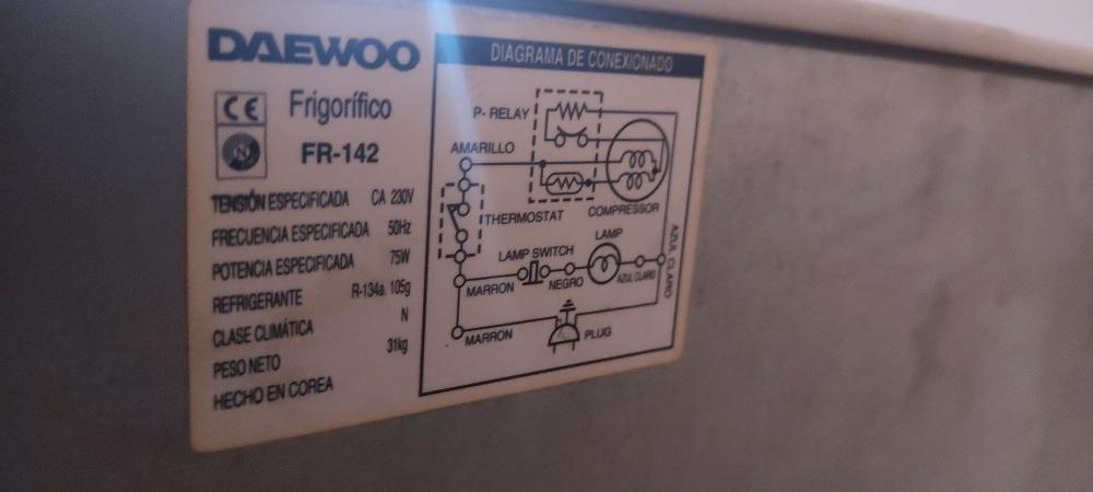

    Hola, a ver si alguien puede ayudarme y sacarme de dudas pues voy mas perdido que un lobo en un almacén de vigas.
    Tengo una nevera Daewoo con estas características

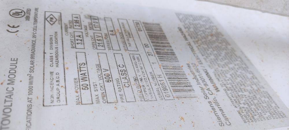

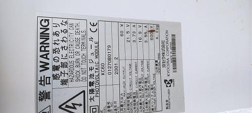

    También, para alimentarla cuento con estas dos placas.

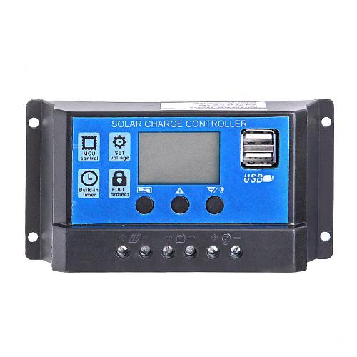

    Las placas van con un regulador como este (no le he hecho foto)
    Este regulador me alimenta una batería de 12v 90Ah.

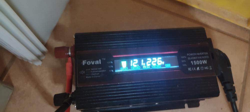

    De la batería saco a 220v con este inversor.
    Bien, con unas cuantas personas que hablé, me aseguraron que la nevera funcionaría todo el día sin problemas y aguantaría la noche con la batería de 90 Ah.
    pues bien, le viene justo para pasar el día....
    En donde he metido la pata? como puedo solucionarlo? le meto mas batería? le meto mas placa?

    Me parece que te has quedado muy muy corto.
    Según los cálculo que he hecho solo para ese frigorífico, necesitas 4 paneles como los que tienes, y una capacidad de batería de un mínimo de 300Ah C20 12V.

    - Placa de 50W - 17V y 2.95 A
    - Placa de 60W - 16.9V y 3.5A
    - Regulador PWM - 20A (aunque me va a llegar uno en breves de 30A)
    - Batería 90Ah (de coche)
    - Batería 140Ah (de camión)
    - Inversor de 1500W
    La idea es añadir a esas placas otra placa de 450W - 24V y 10.85A y sustituir el PWM de 20A por un MPPT de 20A. Baterías e inversor se quedan igual.

    No debes conectar las dos baterías juntas !!
    No puedes conectar los paneles de 50 y 60W con el de 450W.
    Los de 50,60W a un regulador, que si es MPPT, los dos en serie, si es el que tienes PWM, en paralelo.
    La de 450W al MPPT SR-ML de 40A, que soporta 550W a 12V, el de 20A no vale.
    Vale, entonces para la de 450W le meto este regulador.
    https://autosolar.es/reguladores-de-...luetooth-1224v
    y para las dos placas que ya tengo, conecto los dos paneles en paralelo al pwm que ya tengo y de ese, sacar 12v y metérselos junto al panel nuevo al mppt?

    como te dice EIEN las dos placas de 60w en paralelo a una bateria ,y la de 450w a la otra con el mppt
