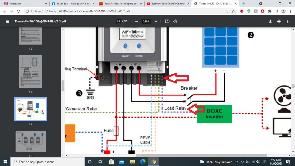

    Hola compañeros cordial saludo
    acudo a ustedes para solicitarle por favor me sacan de dudas de la conexión entre inversor de voltaje y controlador mppt epever 8420AnDUDA EN GRAFICA DE CONEXION ENTRE INVERSOR DE VOLTAJE Y CONTROLADOR MPPT EPEVER 8420AN-duda-conexion-inversor-voltaje-controlador-mppt-epever-8420an.jpg
    la linea load relay dice que se conecta a la entrada negativa del Inversor de voltaje, y la linea positiva del inversor de voltaje se conecta al positivo de la batería.
    la conexión de la grafica es correcta o incorrecta?
    o debo conectar directamente el inversor de voltaje a los bornes de la batería?
    atento a sus amable respuestas y gracias

    El inversor va conectado a la batería directamente.
    La línea del relé es para apagarlo cuando la batería llega a una tensión de descarga programada, siempre y cuando el inversor tenga esta posibilidad claro.

    No, no está mal dibujado, si te fijas en punteado están dibujadas las lineas, no los hilos.
    La linea punteada de color rojo del inversor, es positivo + negativo y va a la batería, la línea punteada mas oscura que sale del inversor y va al regulador no es el negativo, es la linea del relé y es la encargada de apagar y encender el inversor según la programación del regulador, es una linea de control que ha de tener el inversor y va a los contactos del relé programable del regulador.
    No todos los inversores tienen esta posibilidad de control y tampoco todos los que la tienen se comandan igual, en el manual del inversor y en caso de tener estos contactos de apagado/encendido remoto, te explicará como conectarlos.

    hola
    me he leído el manual muy detalladamente y el manual claramente indica que el inversor va conectado directamente a la batería pagina 12.
    adjunto el link
    https://drive.google.com/file/d/1K1D...ew?usp=sharing
    en la linea roja que sale del inversor va conectada al positivo (+) de la batería, la linea morada (load relay) que sale el inversor va conectada al relay del mppt, pero lo que NO veo es la linea del negativo del inversor y esto es lo que me tiene confundido y con dudas. es decir NO veo la linea negativa del inversor conectado al negativo (-) de la batería.
    lo que tengo claro es que los inversores de voltaje siempre va conectado directamente a la batería, pero la grafica de conexión de este mppt es lo que me tiene muy confundido. ( NO VEO LA LINEA NEGATIVA DEL INVEROR CONECTADO AL NEGATIVO (-) DE LA BATERIA.
    en la tienda solar donde compre el mppt no me responden, aclaro lo compre por aliexpres.
    la verdad No quiero que se queme el mppt por mala conexión, por favor ayuda con esta grafica
    gracias

    yo No estoy hablando la salida del inversor de voltaje ya sea de 110v 0 220V, me estoy refiriendo explícitamente es la conexión del inversor de la linea morada como load relay hacia el mppt y la linea positiva (+) hacia el borne positivo (+) de la batería, lo que no veo muy claro en la grafico es la linea negativa (-) del inversor, ya que dicha linea no esta conectada al negativo(-) de la batería.
    solo aparece linea positiva (+) hacia el positivo (+) de la batería y la linea morada (load relay) del mppt hacia el inversor.

    Este inversor no tiene control remoto, por tanto olvídate de la línea del relé.
    Rojo a positivo de batería y negro a negativo de batería y ya está.
