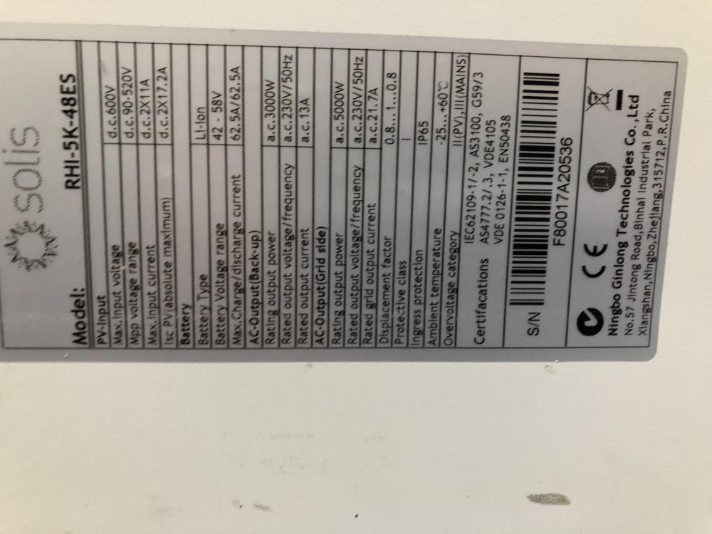

    Predeterminado hibrido solis rhi-5k-48es Como poner en marcha
    Hola a todos de nuevo e comprado este inversor y no se como ponerlo en marcha ya que creo que va con baterias litio pyontec con cable de datos y yo tengo baterías de plomo ácido vasos tracción a si alguien me puede decir cómo ponerlo en funcionamiento voy a ver si me deja enviar fotos
    Miniaturas adjuntadas Miniaturas adjuntadas hibrido solis rhi-5k-48es Como poner en marcha-ef7cd634-0e9e-4d8d-a1db-a8011fb9dfce.jpg

    Predeterminado Re: hibrido solis rhi-5k-48es Como poner en marcha
    Hola, tengo el mismo inversor y tambien estoy con el mismo problema, solo se hasta ahora que es compatible solo con baterias de litioy que no es posible instalarle baterias de plomo acido. Si tengo mas avances te cuento. Slds.
    Hola gracias por contestar ya según el manual se puede instalar baterias de plomo pero no pone como yo intentado configurarlo pero no hace nada siempre está la luz de alarma encendido lo único es cuando le quito las baterias y vuelvo a conectar si que me genera corriente unos segundos pero detecta la batería baja y se desconecta
    También lo conectó la corriente y no me da en la salida nada no se el porqué
