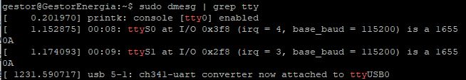

  • lo siguiente es ver qué USBs tenemos y en cual nuestro Linux ha instalado el conversor USB->UART. Para ello vamos otra vez al símbolo de sistema y escribimos esto:
Código:
dmesg | grep tty
Nos debe salir algo parecido a esto:
En esa lista, tenéis que buscar vuestro conversor USB->UART que os llegó con el BMS o el que estéis usando. Ojo que por este método también se podrían usar adaptadores TCP/IP y puertos COM virtuales, etc. El mío es este:
[ 1231.590717] usb 5-1: ch341-uart converter now attached to ttyUSB0

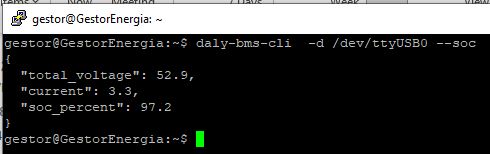

Ahora ya tenemos la información para probar el código python que hemos instalado:
Código:
daly-bms-cli  -d /dev/ttyUSB0 --soc
y nos tendría que salir algo parecido a esto:
Nombre:  test.JPG
Visitas: 1017
Tamaño: 19,6 KB
Si obtenemos ese resultado significa que tenemos conexión con el BMS a través del USB y que funciona.

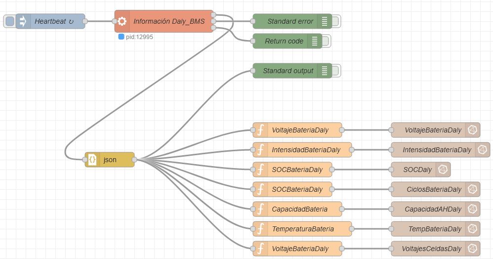

Lo siguiente es irnos a nuestro NodeRed y crear un flujo específico para él. El fundamento es que vamos a correr esa "aplicación" python, y que lo que habéis visto que es el resultado, lo meteremos en nuestro NodeRed como un JSON a descifrar. Aquí una captura de dicho flow:

Aquí os dejo mi flujo NodeRed tal y como se ve en la imagen de arriba:
Código:
[{"id":"2d370f5ff4dd4d5b","type":"tab","label":"TEST","disabled":false,"info":""},{"id":"c6112dcb65c5ddb2","type":"exec","z":"2d370f5ff4dd4d5b","command":"daly-bms-cli  -d /dev/ttyUSB0 --all","addpay":"","append":"","useSpawn":"false","timer":"","winHide":false,"oldrc":false,"name":"Información Daly_BMS","x":360,"y":60,"wires":[["e851b1aff1b99155"],["b89c44c31f5eb7c4"],["a43c266aa5dbc733"]]},{"id":"e1edfbbb19624974","type":"inject","z":"2d370f5ff4dd4d5b","name":"Heartbeat","props":[{"p":"payload"}],"repeat":"5","crontab":"","once":false,"onceDelay":"5","topic":"","payloadType":"date","x":130,"y":60,"wires":[["c6112dcb65c5ddb2"]]},{"id":"0e39bad73cc3f72e","type":"debug","z":"2d370f5ff4dd4d5b","name":"Standard output","active":false,"tosidebar":true,"console":false,"tostatus":false,"complete":"payload","targetType":"msg","statusVal":"","statusType":"auto","x":620,"y":160,"wires":[]},{"id":"b89c44c31f5eb7c4","type":"debug","z":"2d370f5ff4dd4d5b","name":"Standard error","active":false,"tosidebar":true,"console":false,"tostatus":false,"complete":"payload","targetType":"msg","statusVal":"","statusType":"auto","x":620,"y":60,"wires":[]},{"id":"a43c266aa5dbc733","type":"debug","z":"2d370f5ff4dd4d5b","name":"Return code","active":false,"tosidebar":true,"console":false,"tostatus":false,"complete":"payload","targetType":"msg","statusVal":"","statusType":"auto","x":610,"y":100,"wires":[]},{"id":"e851b1aff1b99155","type":"json","z":"2d370f5ff4dd4d5b","name":"","property":"payload","action":"","pretty":false,"x":250,"y":340,"wires":[["0e39bad73cc3f72e","b18ee3aa2d83b8be","a1811841ba700681","c8b7c7a4542bfdf8","b372ca57dcd5531b","e4a166f84b7326b2","5963ec16091eeb0e","d8e3899dd92a8013","3cb502460ccf084c"]]},{"id":"7927d75c10c2a051","type":"influxdb out","z":"2d370f5ff4dd4d5b","influxdb":"4478a6abb6eff41d","name":"VoltajeBateriaDaly","measurement":"VoltajeBateriaDaly","precision":"","retentionPolicy":"","database":"database","precisionV18FluxV20":"ms","retentionPolicyV18Flux":"","org":"organisation","bucket":"bucket","x":910,"y":280,"wires":[]},{"id":"a0873c1f9c8c5915","type":"influxdb out","z":"2d370f5ff4dd4d5b","influxdb":"4478a6abb6eff41d","name":"IntensidadBateriaDaly","measurement":"IntensidadBateriaDaly","precision":"","retentionPolicy":"","database":"database","precisionV18FluxV20":"ms","retentionPolicyV18Flux":"","org":"organisation","bucket":"bucket","x":920,"y":320,"wires":[]},{"id":"382230b57f8fd9dd","type":"influxdb out","z":"2d370f5ff4dd4d5b","influxdb":"4478a6abb6eff41d","name":"SOCDaly","measurement":"SOCDaly","precision":"","retentionPolicy":"","database":"database","precisionV18FluxV20":"ms","retentionPolicyV18Flux":"","org":"organisation","bucket":"bucket","x":880,"y":360,"wires":[]},{"id":"a00e2e37ece73c76","type":"influxdb out","z":"2d370f5ff4dd4d5b","influxdb":"4478a6abb6eff41d","name":"CapacidadAHDaly","measurement":"CapacidadAHDaly","precision":"","retentionPolicy":"","database":"database","precisionV18FluxV20":"ms","retentionPolicyV18Flux":"","org":"organisation","bucket":"bucket","x":910,"y":440,"wires":[]},{"id":"5667ca404877300d","type":"influxdb out","z":"2d370f5ff4dd4d5b","influxdb":"4478a6abb6eff41d","name":"CiclosBateriaDaly","measurement":"CiclosBateriaDaly","precision":"","retentionPolicy":"","database":"database","precisionV18FluxV20":"ms","retentionPolicyV18Flux":"","org":"organisation","bucket":"bucket","x":910,"y":400,"wires":[]},{"id":"7bcaefbda40c2966","type":"influxdb out","z":"2d370f5ff4dd4d5b","influxdb":"4478a6abb6eff41d","name":"TempBateriaDaly","measurement":"TempBateriaDaly","precision":"","retentionPolicy":"","database":"database","precisionV18FluxV20":"ms","retentionPolicyV18Flux":"","org":"organisation","bucket":"bucket","x":910,"y":480,"wires":[]},{"id":"d9dd18b50ae18efe","type":"influxdb out","z":"2d370f5ff4dd4d5b","influxdb":"4478a6abb6eff41d","name":"VoltajesCeldasDaly","measurement":"VoltajesCeldasDaly","precision":"","retentionPolicy":"","database":"database","precisionV18FluxV20":"ms","retentionPolicyV18Flux":"","org":"organisation","bucket":"bucket","x":910,"y":520,"wires":[]},{"id":"b18ee3aa2d83b8be","type":"function","z":"2d370f5ff4dd4d5b","name":"VoltajeBateriaDaly","func":"var voltajeBateriaDaly = parseFloat(msg.payload.soc.total_voltage)\n\nreturn {topic : \"VoltajeBateriaDaly\", payload : voltajeBateriaDaly};","outputs":1,"noerr":0,"initialize":"","finalize":"","libs":[],"x":630,"y":280,"wires":[["7927d75c10c2a051"]]},{"id":"a1811841ba700681","type":"function","z":"2d370f5ff4dd4d5b","name":"IntensidadBateriaDaly","func":"var IntensidadBateriaDaly = parseFloat(msg.payload.soc.current)\n\nreturn {topic : \"IntensidadBateriaDaly\", payload : IntensidadBateriaDaly};","outputs":1,"noerr":0,"initialize":"","finalize":"","libs":[],"x":640,"y":320,"wires":[["a0873c1f9c8c5915"]]},{"id":"c8b7c7a4542bfdf8","type":"function","z":"2d370f5ff4dd4d5b","name":"SOCBateriaDaly","func":"var SOCDaly = parseFloat(msg.payload.soc.soc_percent)\n\nreturn {topic : \"SOCDaly\", payload : SOCDaly};","outputs":1,"noerr":0,"initialize":"","finalize":"","libs":[],"x":620,"y":360,"wires":[["382230b57f8fd9dd"]]},{"id":"b372ca57dcd5531b","type":"function","z":"2d370f5ff4dd4d5b","name":"SOCBateriaDaly","func":"var CiclosBateria = parseFloat(msg.payload.status.cycles)\n\nreturn {topic : \"CiclosBateria\", payload : CiclosBateria};","outputs":1,"noerr":0,"initialize":"","finalize":"","libs":[],"x":620,"y":400,"wires":[["5667ca404877300d"]]},{"id":"e4a166f84b7326b2","type":"function","z":"2d370f5ff4dd4d5b","name":"CapacidadBateria","func":"var CapacidadBateria = parseFloat(msg.payload.mosfet_status.capacity_ah)\n\nreturn {topic : \"CapacidadBateria\", payload : CapacidadBateria};","outputs":1,"noerr":0,"initialize":"","finalize":"","libs":[],"x":630,"y":440,"wires":[["a00e2e37ece73c76"]]},{"id":"5963ec16091eeb0e","type":"function","z":"2d370f5ff4dd4d5b","name":"TemperaturaBateria","func":"var TemperaturaBateria = parseFloat(msg.payload.temperatures[\"1\"])\n\nreturn {topic : \"TemperaturaBateria\", payload : TemperaturaBateria};","outputs":1,"noerr":0,"initialize":"","finalize":"","libs":[],"x":640,"y":480,"wires":[["7bcaefbda40c2966"]]},{"id":"d8e3899dd92a8013","type":"function","z":"2d370f5ff4dd4d5b","name":"VoltajeBateriaDaly","func":"var voltajeCeldasDaly = msg.payload.cell_voltages\nvar res = Object.values(voltajeCeldasDaly);\nreturn {topic : \"voltajeCeldasDaly\", payload : voltajeCeldasDaly};","outputs":1,"noerr":0,"initialize":"","finalize":"","libs":[],"x":630,"y":520,"wires":[["d9dd18b50ae18efe"]]},{"id":"3cb502460ccf084c","type":"debug","z":"2d370f5ff4dd4d5b","name":"","active":true,"tosidebar":true,"console":false,"tostatus":false,"complete":"false","statusVal":"","statusType":"auto","x":320,"y":620,"wires":[]},{"id":"4478a6abb6eff41d","type":"influxdb","hostname":"127.0.0.1","port":"8086","protocol":"http","database":"DalyBMS","name":"DalyBMS","usetls":false,"tls":"","influxdbVersion":"1.x","url":"http://localhost:8086","rejectUnauthorized":true}]

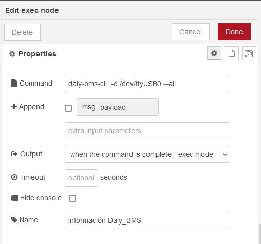

Pero en realidad la chicha como aquel que dice está en el nodo EXEC al que le tienes que pasar un ping cada 5 segundos (mi máquina tarda algo menos de 3, así que así no la sobrecargo mucho). Os recomiendo antes de poner el flujo a correr, ver cuanto tarda en sacar los valores a mano corriendo el ejecutable terminado en --all y ver cuanto tarda:

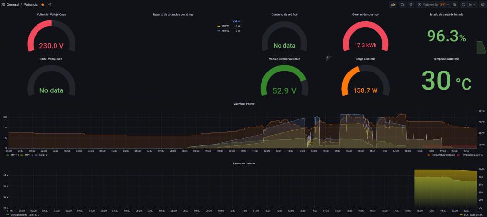

Y ya con esto, puedo tener un dashboard completo en el Grafana mostrando SOC, temperaturas de batería, voltaje, etc y en un futuro ¿próximo? ponerme con los gestores de excedentes, que como veréis ahí abajo me sobra mucho sol todavía, habiendo puesto termo eléctrico y coche a cargar:
