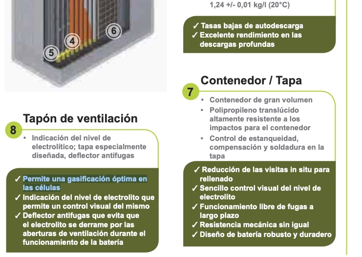

    Hola, no soy experta en solar pero revisando profundamente el fabricante afirma esto:
    Cumple con los requisitos de la norma IEC 61427 para sistemas de energía fotovoltaica y con los requisitos de la norma IEC 60896-11 para baterías de plomo-ácido ventiladas.
    Deduzco que no están selladas, así que puedes usar la función ecualización del Inversor y el se encarga de todo. Sospecho que no influye el orden a la espera de mejor respuesta.
    En cualquier caso, si no quieres liarte con el traslado y dejarlo igual, una buena idea es tomar unos folios y fixo, y le escribes a cada una su número, 1,2,3 y le pegas los papelitos.
    Salu2
