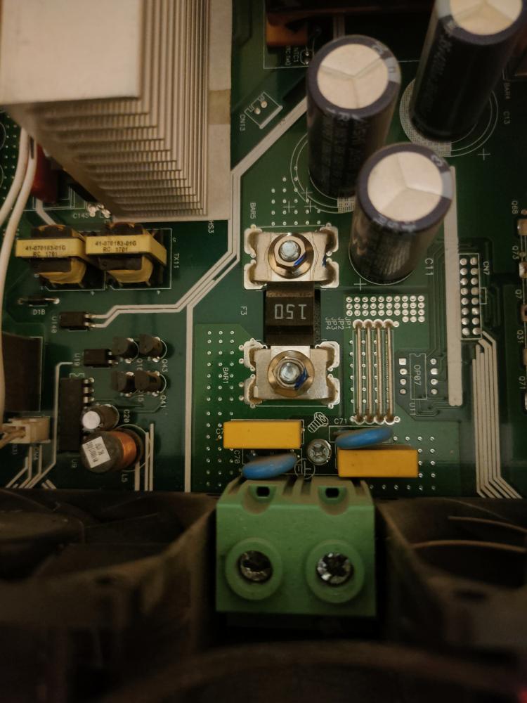

    Hola amigos. Hoy he tenido un problema por una confusión tonta. He comprado un inversor híbrido axpert mppt de 1000w para una caseta aislada, y al conectado he confundido los cables positivo y negativo de la batería, al conectarlo ha dado un chispazo (lógicamente) y no funciona. ¿Alguien me puede decir si tiene solución, y de ser así explicarme cómo? Yo sin entender mucho supongo que esto traerá algún fusible o alguna protección por si acaso. Os agradezco de antemano mucho la ayuda

    lleva fisible interno,

    Comprueba fusible interno.

    Por favor amigos me podéis indicar en una foto o algo que es el fusible interno? Es que no tengo ni idea, y me urge mucho arreglar este asunto
    Tiene que tener algo parecido a esto

    Supongo que es la pieza negra que pone 150 verdad?

    Si es el fusible
    Si tienes un tester puedes comprobar si el fusible está bien

    Muchas gracias por la ayuda. Ya lo he quitado, pero el mío no pone de cuanto es. Sabríais decirme? El inversor es el axpert 1000w 12v mppt
    https://ibb.co/4Jzzrfk este es el fusible mio

    Compruebalo, porque no tiene pinta de estar fundido.

    Si, si estaba partido

    Por favor a ver si alguien me puede decir de qué amperaje tengo que buscar el fusible, me urge mucho porque estoy sin luz

    Yo pondría un fusible de 100 amperios por la misma regla de tres que el que yo te mandé te llevo de 150 A teniendo en cuenta qué es inversor donde yo saqué la foto es un inversor de 2400 vatios 24 voltios
    Si, 1000w/12 = 83,33A.
    Para que no salte a cualquier sobrecarga: 100A.
    En tu manual en "caracteristicas" tienen que poner la potencia max (por ejemplo 1500w 3 segundos)
    Entonces divides esta potencia max por 12
    Ejemplo: si seria 1500w max / 12 = 125 A.
    El 2400w 24v de paradinaico tiene 150A .
    150A x 24v= 3600w max (en este caso 150% de la potencia nominal.
    Creo que los hibridos de la marca Easun, vienen con este tipo de fusibles.
    Mira en tu carton original, con el manual, y los cables, Easun, suele poner un fusible de recambio
