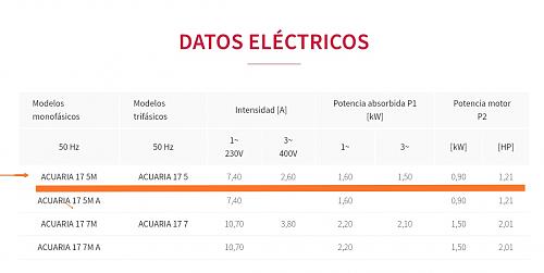

    Alguien me puede decir por que me sucede eso y por que se comporta así el inversor? Cual es el consumo real de mi instalacion cuando pongo la bomba por medio del variador y me marca 81A-1.74KW-2.88KVA-92%
    Perdón por tocho y gracias por adelantado.

    Primero ese inversor que tienes es pequeño para esa bomba, el consumo con el variador siempre va a ser mayor que sin el variador sacando el mismo agua lo único que se me ocurre que puedes hacer es bajar la frecuencia para bajar el consumo ir probando hasta conseguir bajar un poco el consumo teniendo en cuenta que también vas a bajar el caudal de agua en cuanto los parámetros el parámetro ocho y el parámetro nueve tienes demasiado tiempo mucho tiempo arrancando y luego mucho tiempo parando yo lo bajaría unos 6 segundos

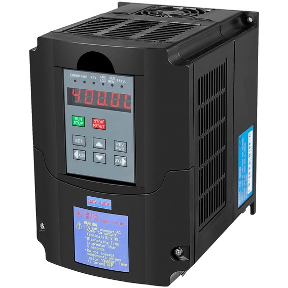

    Pongo foto del variador por si alguno lo reconoce o es remarcado chino y se configura igual. Tiene que ser algún PN que está mal configurado pero a saber cual, ya que el Variador funcionar funciona, pero no soy capaz de quitar el pico de arranque y el consumo se me va a casi "81A-1.74KW-2.88KVA-92% de carga". Recuerdo que el consumo de la bomba (2cv) sin pasar por el variador es de "71A-1.56KW-1.61KVA-52% de carga". Toda ayuda para ir probando será bien recibida.

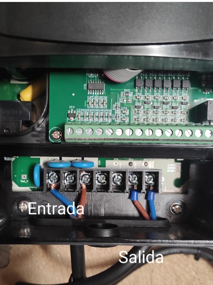

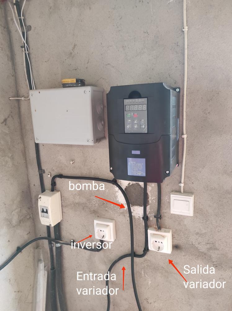

    Ahora lo tengo conectado así. La bomba va 220V, y si, tiene el condensador arriba. ¿Entonces a ti también te consume más? Es que se una cosa curiosa. El consumo en KW te los da mas o menos igual que sin pasar por el variador pero el de KVA se va de madre y el inversor se pone al 92% y a toda pastilla. El pico con la configuración actual no se lo he quitado...y si,una vez arrancado lo puedo poner a 40HZ y que me consuma 800 watios, pero el inversor trabaja a mas del doble en KVA que es lo que no entiendo. Y lo de cambiar la fase me da miedo no sea que rompa algo porque tampoco entiendo mucho. si es monofasica. LLegan 2 cables, bueno 3 contado el de tierra (en la foto esta sin enchufar)

    Predeterminado Re: Problema con Variador e Inversor
    Estoy viendo que no es igual vamos a ver yo lo que tenía en una bomba que estaba funcionando a 220 voltios y que esa tercera fase estaba puesta con un condensador yo lo que he hecho es quitar ese condensador y poner un variador que la entrada es 220 V pero la salida son tres fases de 220 voltios
    No podrías poner un enlace del variador a ver qué tipo de variadores realmente es igualito que el mío pero las características no la sé

    VEVOR/0,75/1,5/2,2/3,0/4,0/7.5KW 220V Variable VFD frecuencia CNC VFD Motor inversor Convertidor para el Router CNC fresadora
    https://a.aliexpress.com/_vmeQIA

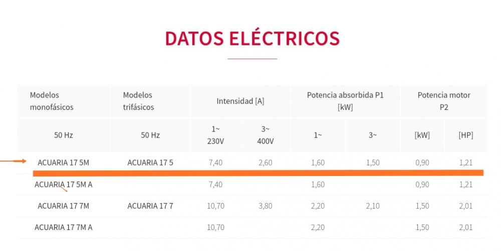

    Lo mismo la tengo mal conectada al variador, no te digo que no. Al condensador no le he tocado. Los cables qué llegan al condensador hacia el enchufe los he puesto en el variador cómo en la foto y el variador al inversor. Para que te hagas una idea lo tengo puesto así:

    A ver lo tienes mal montado este variador que tú has comprado es un variador trifásico o sea lo tienes que conectar a una bomba trifásica y tú lo estás conectando a una bomba monofásica que a lo mejor tuvo un bar no es monofásica si lleva un condensador podría ser el caso de que fuera una bomba trifásica y se lía puesto un condensador para el arranque pero tú no puedes conectar un variador trifásico a una bomba monofásica en dos fases de ahí que te suba tantísimo el consumo aproximadamente estos variadores sacan unos 190 voltios entre fase y fase y eso es lo que tú estás metiendo ahora mismo a la bomba 190 voltios en vez de los 230 voltios que deberían de entrarle con lo cual pues el consumo se dispara deberías de mirar las características de la bomba que tienes a ver si es una bomba trifásica y puedes hacer lo que yo hice quitar el cable que va al condensador y eso que actúe como fase las tres fases conectar las a la salida del variador eso sería lo normal en un funcionamiento siempre teniendo en cuenta a la hora de ponerlo en marcha el giro del motor si el giro del motor va en sentido contrario pues sería cambiar una fase por la otra pero no puedes conectar un variador de salida trifásica cómo lo estás conectando

    Ahora si que si, con la iglesia hemos topado. Madre mía que lio. Lo entiendo pero no lo entiendo. En las caracteristicas pone "Output Voltage: 208V-240V" y en las fotos pone "Output Voltage: 208V-240V (3 phase ), me acabo de dar cuenta. ¿A eso es a lo que te refieres? Yo vi Salida 208-240v y dije me sirve. Creo recordar que en la factura de la bomba ponia bomba sumergible 220-230V 2CV. Siempre la hemos usado con un grupo de gasolina de 5 KVA y desde principio de verano cuando el sol estaba alto con el inversor Axpert MKS 3K 24v Plus. No se yo si voy a saber solucionarlo. Mañana intentaré poner foto del condensador y de los cables que bajan para la bomba a ver si sirve de algo.
    Muchísimas gracias por darme un poco de luz....mañana pongo la foto a a ver si me puedes ayudar.

    Efectivamente la bomba es monofásica. Y no es de 2 CV, es de 1.25 HP cosa que no me cuadra por los consumos...o si, menudo lío. Estás son las características de la bomba.Problema con Variador e Inversor-img_20210820_161130.jpg
    Esa bomba no la puedes conectar al variador cómo lo estás conectando la tienes que conectar directamente como lo hacías antes si te sigue dando el problema del pico de arranque durante un segundo pero luego funciona perfectamente no le va a pasar nada al inversor y si quieres probar otra opción sería que el cable que va al condensador conectarlo a la otra salida del variador serían las tres salidas del variador a la bomba y comprobar con un tester que entre fase y fase comprobando las tres fases están bastante equilibradas por ejemplo si entre una fase y otra fase tienes 210 voltios pues que no haya mucha diferencia entre las otras fases por ejemplo te valdría si hubiese entre fase y fase 210 en 2 y en la otra 200 no es mucho diferencia pero si hay más diferencia no podrías conectar la bomba sí porque te la vas a cargar
