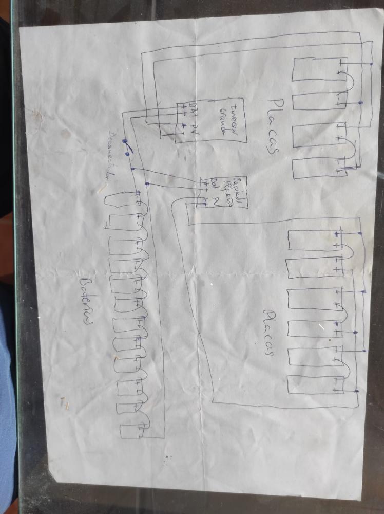

    Predeterminado Mirad el esquema que me han pasado, ¿le encontráis sentido?
    Hola a todos. Me han pasado un esquema de una instalación aislada que lo veo una aberración, divide paneles, uno para el inversor y otro para un cargador, siendo el inversor/cargador. Mezcla la salida del PWM del inversor del cargador MPPT.
    El cargador es el modelo PC16-6015A
    El inversor es el: Solar inverter/charger: PV18-3024 VMPK
    Son 10 placas de 120W a 12V
    Tiene 12 baterías de 2V de: 690 AH, ultracell UCG 690-2
    Lo que yo haría es poner 5 array en paralelo de 2 placas en serie directamente al inversor/cargador y ya esta, que se encargue el de cargar las baterías y de gestionar la energía.
    ¿Le encontráis sentido al esquema?

    Para saber si es una aberración harían falta más datos.
    Si, por ejemplo, ese híbrido no hace ecualizaciones y el regulador si puede hacerlas yo lo habría hecho igual.
    Algunos híbridos hacen muy mal los ciclos de carga haciendo absorciones insuficientes. Ese sería otro motivo para poner un regulador externo que las haga bien
    En el esquema también falta algún fusible y hay un "desconectador" no sé con qué objeto.
    Pero vamos, una aberración no lo veo a falta de la explicación de por qué se hace así
