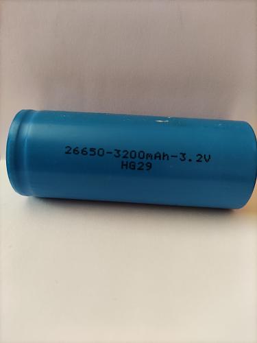

    Hola a todos, tengo posibilidad de conseguir unas celdas 26650 de 3,2v suficientes para poder instalar una batería de 12v para la pequeña instalación que tengo.
    La duda que tengo es que no especifica de que es la batería y quería preguntaros si podéis darme información sobre ella para poder elegir el bms que necesito. quiero hacer una batería 4s 50p.
    Pongo la foto de la celda para que podáis verla. un saludo y gracias de antemano.

    Por el voltaje podría ser LiFePo, pero antes de hacer nada asegúrate.

    En second life storage no aparecen en la base de datos, mira a ver si encuentras alguna referencia. Una forma de saber si es lifepo es el comportamiento en descarga, la curva de carga/descarga del lifepo es característica. Pero de cualquier forma me parece muy arriesgado hacer un montaje sin saber lo que estás montando. En una palabra: investiga.
    2.270
    Predeterminado Re: Celdas 26650
    26650 viene de 26mm de ddiamerro y 65mm de longitud.
    3.2V es LiFeP04, 3.6V es Litio Ion incluso puede ser 3,07V.
    pero mejor consulta bien en Google

    Como te ponen la tension nominal (3,2v), no te puedes equivocar.
    Carga max = 0,5c (1,6A por elemento, en tu caso). 50P seria 80A.
    Tension de carga:Inferior o = a 3,6v, sea 14,4v en 4S.
    Fin descarga 2,5v.

    Gracias por las respuestas, ya mire en second life storage y vi que no estaban, tan solo las he visto que las venden en paginas chinas y tampoco ponen ninguna información.
    Las he comprobado y realmente son de 3,2v y dan los 3200 mAh y la resistencia interna entre 50 y 70 mas o menos por lo que entiendo que están bien las celdas.
    Comprare el bms para LiFeP0 , tengo un inversor Vitrón de 375w por lo que creo que con un bms de 60 amperios tenga suficiente.
    El miedo que tengo es que al ser chinas y no haber información sobre ellas tenga algún susto, espero que no.
