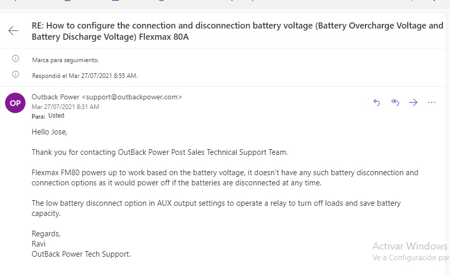

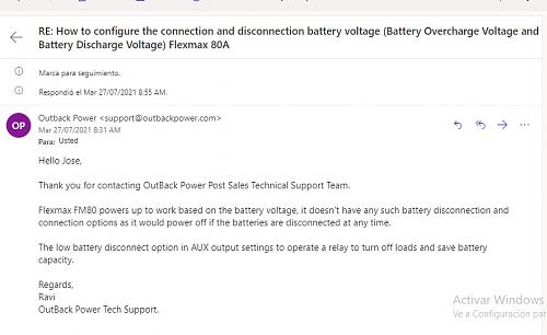

    acá tienen la prueba y respuesta del área de Soporte Técnico de Outbackpower de Usa.
    la respuesta esta en ingles, así que amigos nuevamente les aconsejo NO usar este tipo de Mptt en sus instalaciones Aisladas.Duda Controlador Mppt OutBack Flexmax 60A o 80A  y su configuraciones-respuesta-outbackpower-usa-flexmax-60a-80-.jpg

    Bromas a parte AVR_Solar..
    Yo uso un Flexmax 80 desde hace algo más de diez años y ha funcionado de manera impecable, ininterrumpidamente desde entonces.
    Personalmente yo no le veo el sentido a la desconexión por baja tensión de la que hablas, porque precisamente estamos hablando de un regulador de carga y lo que interesa es que la batería descargada esté conectada a él para cuando éste disponga de energía en su entrada, poder cargarla.
    Lo que sí tiene sentido es esa salida de la que hablas, que mediante un relé puede parar remotamente un inversor, que es el que realmente consume la energía de tus baterías cuando no tiene el aporte suficiente desde el regulador.
    En todos estos años no he tenido problemas tampoco por un exceso de tensión, cuando la batería supera las tensiones fijadas en las fases de carga del regulador, se pone en modo flotación y si lo tienes bien ajustado, es una tensión inferior con la única finalidad de mantener la carga.
    ¿No habrás confundido un FM80 con un inversor híbrido que incorpora el regulador de carga, en el que sí que tiene sentido lo que comentas?

    Veo que NO has leído detalladamente la respuesta del área de soporte técnico de outbackpower de usa.
    sabemos que todo controlador de carga ya sea pwm o mppt tiene la opción por software configuración de conexión y desconexión de sobrecarga y descarga de las baterías solares y esta protección es para a largar la vida útil de las baterías diseñadas para sistemas de energía solar.
    la verdad estuve a punto de comprar un outback power flexmax de 80A y en el manual del flexmax no mencionan esta protección y por esa razón realice a consulta directa a fabrica en usa y el área de soporte técnico de outback power me lo confirmo, el flexmax de 80A o de 60A NO tiene esta protección de conexión y desconexión ya sea alto o bajo voltaje de las baterías.
    Yo tengo un sfv de 24V con 3 placas 280w en serie y 4 baterías agm 12 a 120Ah conectadas en serie-paralelo y mppt de 40A smart3 y por software se configura la protección de baterías por sobrecarga y descarga.
    todo controlador de carga tiene esta configuración de protección de las baterías solares
    y como voy ampliar mi sfv de 24v, voy usar un epever tracer de 80A para tener 6 placas de 280w en serie-paralelo.
    muy afortunado que el flexmax 80 NO te haya dado problemas durante los años que llevas con el, en mi caso NO lo usare para la ampliación de sistema.
    con la respuesta dada por outbackpower de usa, en mi caso NO lo usare por la falla encontrada.

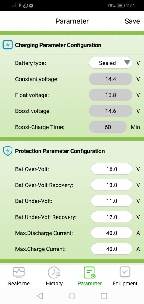

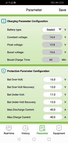

    Duda Controlador Mppt OutBack Flexmax 60A o 80A  y su configuraciones-screenshot_20210727-145136.jpg
    esta es la configuración de protección de baterías que tiene el smart mppt de 40A, y el flexmax ya sea 60 A 0 80A NO tiene la opción de Conexión y desconexión de Alto o Bajo Voltaje de Baterías.
    ademas Conozco los inversores Híbridos y en mi caso NO me gusta usarlos, estos presentan muchas fallas y si la falla no es reparada hay que cambiar toda la tarjeta de control
    en mi caso me gusta usar todo por separado en un SFV
