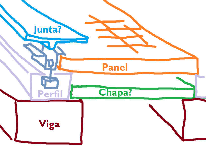

    Buenas a todos,
    Estoy mirando de comprar o fabricar una marquesina tipo parking de coche con un tejado de placas solares, y me preguntaba si alguno conoceis si existe un sistema para sellar los paneles entre si y conseguir un tejado estanco. He preguntado en dos sitios pero solo me ofrecen poner chapa metalica debajo de los paneles, y me parece un poco derroche/absurdo, siendo que las placas en si son estancas, que no haya una manera de poner algun tipo de junta o perfil entre ellas para que no pase el agua.
    Aqui teneis un diagrama experto de lo que me gustaria poner (la pieza azul) y asi evitar poner la chapa (pieza verde).
    Si de paso esa misma junta se pudiera atornillas al perfil se colocacion de las placas, me ahorraria los anclajes individuales.
    (Alguno me ha dicho que los propios perfiles pueden hacer de canaletas, pero me parecen tan pequeños que cualquier hoja los va a taponar. Y seguiria teniendo el problema de los huecos horizontales entre filas de paneles por donde entraria agua.)
    Muchas gracias de antemano por vuestras ideas, experiencias, y opiniones.

    Yo estuve a puntito de hacerlo, mi plan era dejar unos 5mm i sellar con cualquier tipo de sellador como los que se usan para tejas.
    Ya pero ponerles silicona es basicamente pegarlas. Si tienes que hacer alguna reparacion o algo... uf. No se.

    Si tarda tanto tiempo en expandirse no se si serviria para una tarde de lluvia. Y si se expande tanto igual le añades demasiada presion a los paneles lateralmente.

    No querer pegar con epoxy lo entenderia, pero con silicona con lo fácil que se quita...

    La silicona normal si, pero los tipos de siliconas que te aguantan bien las inclemencias del tiempo no tanto. Al menos las que yo he probado.
    Si conoces un buen producto para esto, recomienda!

    Lo más fácil que se me ocurre es medir los agujeros de los paneles al milímetro y poner las viguetas a la distancia que necesites para atornillarlos directamente a la madera. Luego un cordón de silicona en las juntas y a correr.

    Una cosa que se me ocurre, sellas con silicona normal y cuando seque tapas las uniones con cinta de aluminio (la que se usa en conductos, incluso hay para altas temperaturas que son mas resistentes

    No necesariamente estanco, que no es un submarino, simplemente puesto para tapar el hueco, y pegado con MS en algún punto para que no salga volando.

    Yo las he unido con cinta de aluminio de 50mm, queda bien, alguna que otra gotita cae mínima.. pero le voy a meter cuando tenga todo conectado plancha de policarbonato celular por debajo o chapa, pero demomento me hace la función, si le pones buena inclinación no caerá nada de goteo.... y tengo una terraza de 36mts cuadrados con placas solares.
