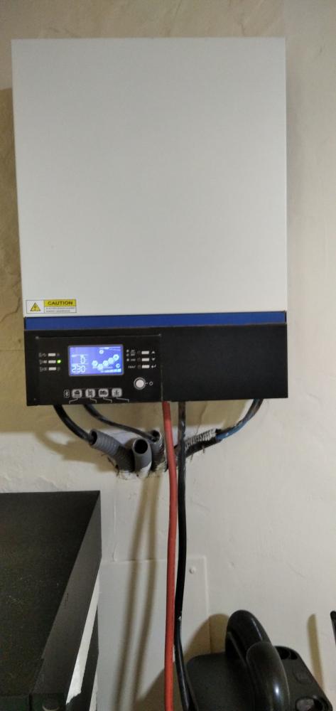

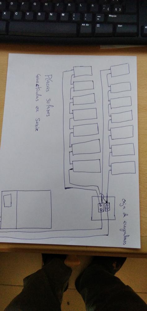

    Hola, como estan, de nuevo por aqui dando un poco la lata, haber si pueden ayudarme, tengo un axpert hibrido de 5000 watios, con 14 placas de 340 en serie, en pleno verano no me dan mas de 2800 watios, creo que es un problema de mala instalacion de placasAyuda placas solares-inversor-axpert.jpgAyuda placas solares-20200101_133321.jpgAyuda placas solares-20200101_083255.jpg y este es el esquema de conexionAyuda placas solares-conexion-serie.jpg, no se si se puede mejorar, muchas gracias por adelantado por su ayuda

    Las 14 placas en serie o 2 strip de 7, segun tu le estas metiendo 639.8 voltios, y segun el esquema 319.9, yo revisaria esto, y cables de placas a inversor

    Hola amigo Galera, muchas gracias por contestar, el cable es de 10 milimetros al inversor, se podria instalar las placas de otra manera, por lo que yo entiendo cuando sumas las dos series de 319 voltios, daria 638 multiplicas el voltaje, tal vez este equivocado, ¿abría otro esquema mejor que este ? Muchas gracias por tu ayuda

    Si tienes 14 placas en serie te dan 638, creo que te pasas de voltaje, si tienes dos series de 7 tendras 319, en serie sumas voltaje, en paralelo sumas corriente ( Ap ), yo me quedaria con la segunda occion, mira si tienes sonbras y orientacion de placas

    Sombras tengo varias, por eso no se si se podria hacer en vez de strin de 7, hacer una de tres, y dos de dos, en su lugar, para no perder placas, por que me supongo que una sombra, afectaría al conjunto de 7

    Asumiendo que lo demas este bien, las sombras en un panel te fastidian toda la serie. Si no puedes remediar las sombras planteate comprar un optimizador Tigo TS4-A-O 500W para cada panel que tenga sombras. Valen entre 50€-70€ cada uno, asi que echa cuentas si te merece la pena eso o mover los paneles de sitio.

    Yo haria 7 strip de 2 placas en serie, revisando el cableado ya que sumas Ap. De esta forma las sombras afectaran solo a dos placas

    Gracias por la ayuda, eso necesitaba saber, si era posible hacer string de 2 placas
