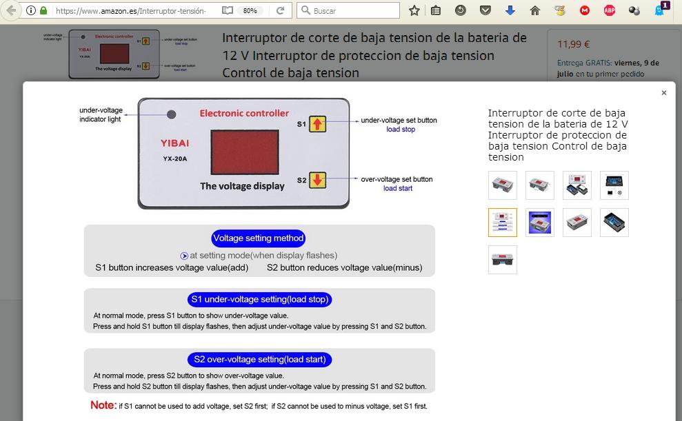

    Cita Iniciado por Duncan Ver mensaje
    Otra duda, al no tener un inversor que controle el corte para evitar descargas muy profundas, hay alguna electrónica que me controle esto?
    Agradecería vuestros consejos sobre que baterías, placas y regulador montar? Y que sea BBB que es para una ONG
    Si el regulador que pretendas instalar no tiene salida 'Load' con lo que no puedras desconectar los equipos por tension de bateria baja, hay dispositivos baratos que hacen ese cometido.
    https://www.amazon.es/Interruptor-te.../dp/B07H3XBFQQ
    seria interconectar los quipos a la bateria a traves de este elemento y programar los valores de tension de corte y reposicion, este en cuestion admite una intensidad de descarga hasta 20A segun indica el fabricante
Nombre: screenhunter656.jpg
Visitas: 48
Tamaño: 82,5 KB
    Gracias por el aporte, me podría servir, no vamos a tener un consumo pico superior a 10A
