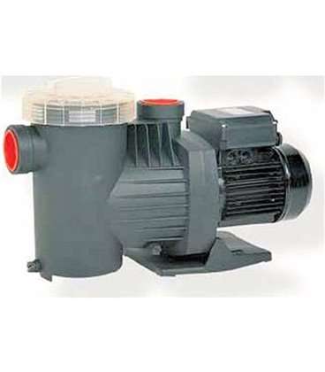

    Predeterminado Re: Depuradora con paneles solares
    Nombre:  bomba-saci-winner-100m-1cv-sawin100m.jpg
Visitas: 617
Tamaño: 9,3 KB
    me imagino que depuradora es igual a esta en la imagen?
    con la datos suministrados encontré sus datos técnicos
    Bomba de 1CV. 0,75KW. 230 V. 2.850 RPM. IP-55 50 Hz
    el inversor que estas usando es de alta frecuencia y estos inversor son muy sensibles con los picos de arranque de los motores.
    y la solución es un arrancador suave y te envió el link
    https://www.united-automation.com/pr...rt-controller/
    este arrancador suave maneja voltajes de 110v y 220v y 25Amperios y este arrancador lo he usado en sfv 12v y 24v y me han funcionado.
