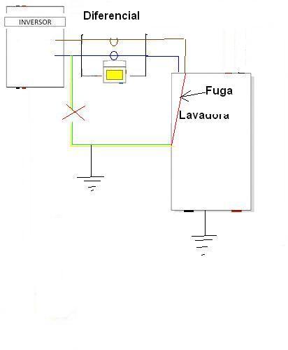

    El diferencial es un aparato que mide la coriente que pasa por la fase, y tambien por el neutro.(2 bobinas).
    Si hay una diferencia de 30mA, salta.
    - Si pones una mano en el neutro, y otra en la fase, no saltara. (pero saltaras tu).
    - Si hay un contacto entre la fase y la masa de una lavadora (fuga por humedad), el chassis de la lavadora tendra una cierta tension.
    Si este chassis no esta connectado al neutro del inversor, el diferencial no saltara.
    Si este chassis (de la lavadora) esta conectado al neutro del inversor, el diferencial salta.
    La fuga de corriente pasa por el cable bicolor y se cierra en la connexion bicolor/neutro (en el inversor).
    Resultado: el diferencial mide una corriente en la linea fase, pero la fuga no pasa por el neutro, sino por el bicolor ===> diferencia ===> salta.
    Es obvio que si no conectas uno de los cables de salida del inversor al bicolor, no hay retorno de esta fuga. (salida del inversor flotante).
    Conectar la tierra a una de las salidas del inversor, convierte este hilo en neutro.
    murcia
    4.426
    Predeterminado Re: Ayuda toma de tierra
    Como lo puedes ver en este esquema, si no unes el neutro de tu inversor a la masa, no hay retorno de la fuga al neutro, y el diferencial no salta.
