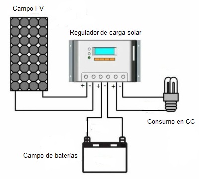

    1- Os parecera chorra... Puedo conectar directamente consumibles a una bateria de 12v? Por ejemplo, una bombilla, una TV 12v o una bomba de agua 12v. Mi duda es, al conectar directamente el aparato como este regula la intensidad que recibe? La bomba por ejemplo tiene un consumo de 4 A, se autorregula? es peligroso? necesito poner algo que regule/controle?
    2- Algo mas chorra, pero igual de liado.
    Tengo una pequeña instalacion solar, compuesto por Panel solar, regulador MPPT y bateria 12v
    Esta conectado tal como esta foto
    Algo asi;Nombre:  que_es_regulador_solar.jpg
Visitas: 218
Tamaño: 26,5 KB
    Ahora bien, los aparatos que quiero usar son a 12v por tanto no necesito inversor, he aqui mi duda;
    Si quiero conectar 1 o 2 aparatos, de donde tengo que sacar la corriente? Podria sacarlo del MPPT en el apartado de "Bombilla" pero no me fio. Lo conecto directamente a la bateria o necesito algo entre el aparato y la bateria para proteger/regular?

    1/ se puede, (con un fusible de por medio).
    El inconveniente, es que la bateria se puede descargar a un punto extremo. (hasta cero voltios)
    2/ Mucho mejor como eso (si la bateria baja de un cierto voltage, el regulador corta la salida (bombilla), protegiendo la bateria de una descarga exesiva.
    - Solo tienes que comprobar que la salida "aux" (bombilla) del regulador, te permite la intensidad total de tus aparatos.
    Por ejemplo los mppt (tipo Makeskyblue, o Mister power), tienen una salida "aux" (bombilla) muy limitada en Amp.

    Hola, gracias por responder
    Hay alguna forma de comprobar cuanto admite la salida "aux" (bombilla) sin quemarlo? (Creo que deberia aguantar 30 A)

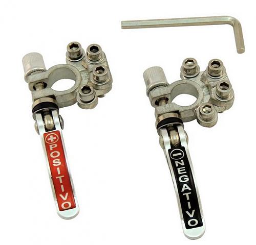

    - Si decido conectarlo directamente a la bateria para evitar "quemar" el MPPT, utilizando un multi terminal como el de la foto y luego un fusible entre bateria-accesorio, crees que es seguro de usar? (Usando este metodo estaria constantemente pendiente de la bateria para evitar descargar en exceso)

    1/ En el manual, (lo suele indicar) si no lo indican es la I nominal.
    Con una foto, quizas lo encontramos.
    Pero 5 A seguro que lo admite.
    2/ Mientras vigilas que no baje demasiado la tension. (si olvidas...).
    3/ Estos bornes, tienen el defecto que desconectas todo al mismo tiempo.
