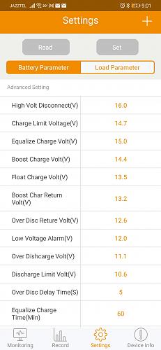

    Bueno, sigo con las preguntas de novatillo, me gustaria configurar el Voltronic como toca para el uso de estas baterias y encuentro poca informacion.
    Para carga de flotacion que tension me recomendais, luego la tension en bulk y el tiempo que se tiene que quedar en esta etapa y finalmente tiempo y tension de equalizado.
    o creis que es mejor que lo deje en automatico y que se apañe el inversor.

    Sin datos del fabricante es dificil de contestar.
    Float 13,5v
    Abs 14,4v
    Ecu 15v cada 30 dias 1 hora.
    Todo eso para bateria de 12v.
    Son tensiones "light".
    Lo mas importante es comprobar con el densimetro, y si no consigues la densidad correcta en final de carga, subir la abs (poco a poco), para adaptarla a tu bateria.

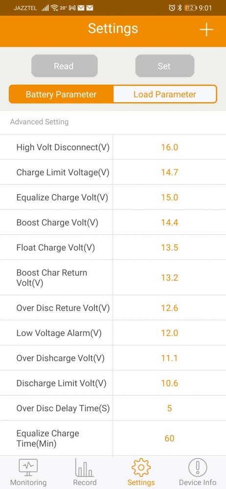

    Hola he hablado con un tecnico que me vendieron mis baterias y me dice que mi instalacion solar es incapaz de cargar esas baterias al 100% por eso caen por la noche tan rapido al 70% durante la noche.
    pongo datos de la intalcion haver que opinasi por aqui
    Inversor voltronic 24v 5000w conetado a 4 placas de 450w
    regulador srne 30a conectado a 4 placas de 260w 24v
    baterias topz de 969ah.
    Brico o de subir la absorcion te refieres al tiempo de absorcion.....?
    con este equipo creis que no me puede cargar al 100% las baterias?

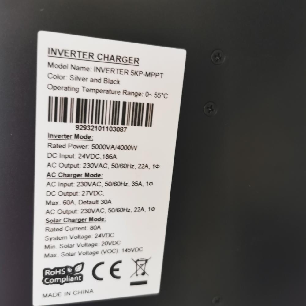

    Pero que hibrido tienes el 3000/24 o un 5000 (como lo pones en el otro hilo).
    Una foto de la pegatina vendria bien.

    Gracias briko, el tecnico queria vender...imagino.

    Bueno Briko, he configurado el voltronic y el srne igual...el srne no me di cuenta y el bulk estava a 300min, lo he bajado a 200 y el voltronic igual. Voltage bulk del srne 0.2v por debajo del voltronic.

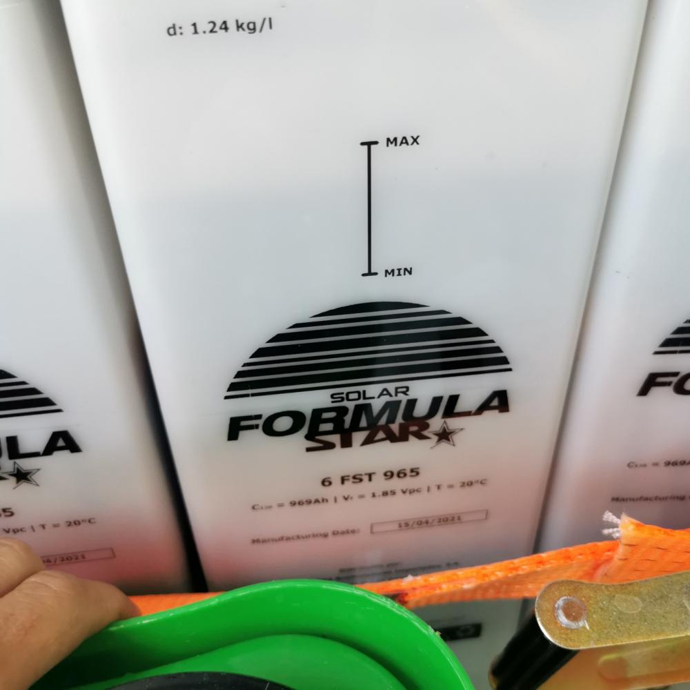

    Respecto a la densidad de la bateria, la he medido esta mañana antes de que empezara a cargar, no se si es la forma correcta.
    Vbateria 24.7
    Densidad 1.24.

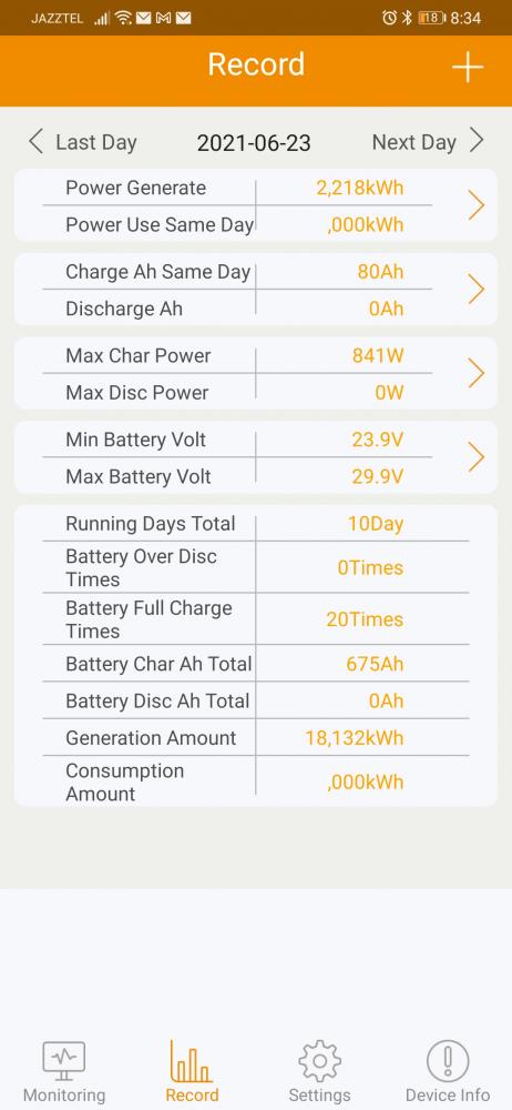

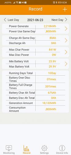

    Voy a conlgar fotos de las baterias y de la placa de caracteristicas del voltonic, y una captura de pantalla de la carga de ayer del srne.Consejo sobre baterias TOPzs-baterias.jpgConsejo sobre baterias TOPzs-srne.jpgConsejo sobre baterias TOPzs-srne1.jpgConsejo sobre baterias TOPzs-voltronic.jpg
    Bueno haver que opinas. empiezo a pensar que la lectura de lacarga del voltronic es erronea.
    tambien como se be en la patalla de carga de ayer del srne la estimacion que hace de la bateria es de 676ah que es el 70% de la carga de 969ah. o esta cerca de 711ah que son en C10.
    Estoy echo un lio. Otra cosa es que los voltages min y max del srne no coinciden con los del voltronic.

    Lo normal es que sigue cargando algo. Sino no hace flotacion. Dejalo asi.
    Como ves: Densidad 1,24 es 100% cargada, y no hagas caso a la indicacion del voltronic.
    El solo indica 25% / 50% / 75% o 100%, cuando baja algo de 100% indica 75%, y al mejor esta a 95%.
    Y los min/max, tampoco hay que fijarse. El min 23,9v por ejemplo, puede ser un medio segundo, cuando enchufas un aparato (casi no puedes verlo).
    Tambien, si te fijas en la tension que pone en el SRNE, el hibrido, o un polimetro, cada uno dara un voltage diferente. No importa.
    Con el calor del verano, puedes bajar la tension de flotacion (13,3v por ejemplo), para que sigue cargando 1,5 o 2 Amperios solamente, y no olvidar de volver a 13,5v cuando viene ya el frio.
    Para la parte: Battery charge Ah total del SRNE, no es la capacidad de la bateria, sino, la suma de la corriente que ha metido a la bateria (al total en 10 dias). Eso conforme pasan los dias, ira incrementado.
    Vemos que ha cargado un pico maximo de 840w de 1040w de placas.
    80% de la potencia de placas. Esta bien para verano, con temperaturas altas.

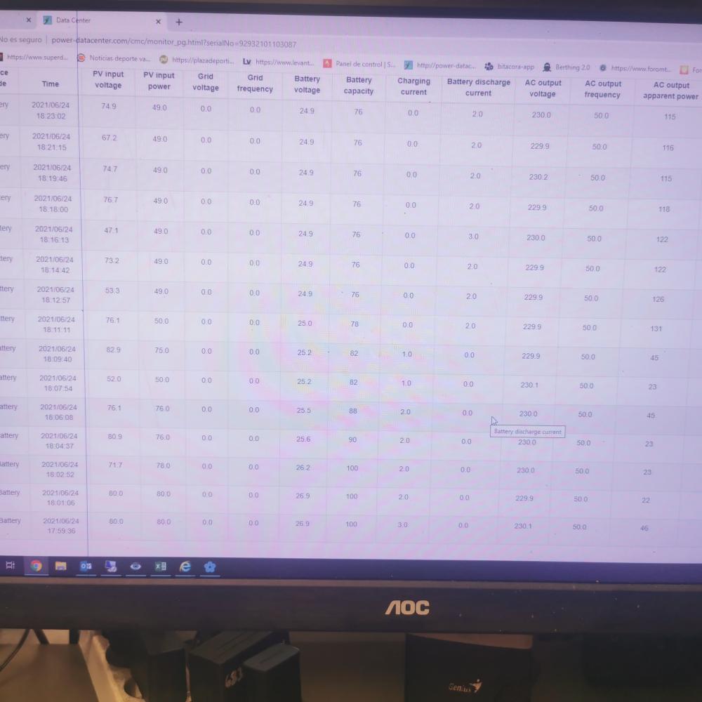

    adjunto foto del desplome del voltage de la bateria.
    A la hora que pone debes sumarle 2h por ajuste horario. Sacado del data center de voltronicConsejo sobre baterias TOPzs-data.jpg
