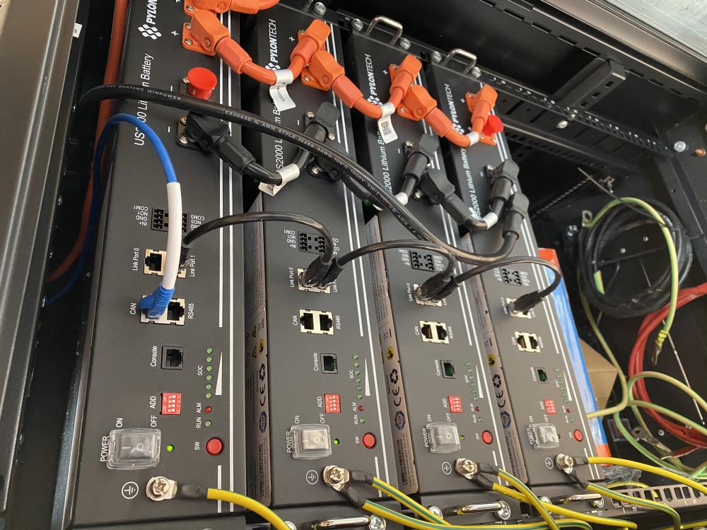

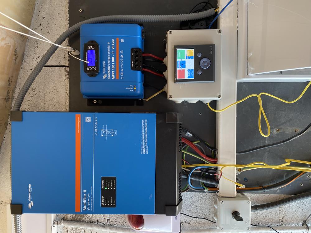

    Problemas de carga baterías de litio-612ea9ef-9021-4bd7-8978-8a19e9f77732.jpgProblemas de carga baterías de litio-1cf3ace4-14e7-43c7-8996-4f8f77b48d51.jpgBuenos días este problema sucede en algún momento en este mes tres veces.
    con las baterías estando a un 65% y día muy soleado el regulador no mete carga, tengo que ir parando las baterías una a una y de esa forma empieza a cargar el regulador en las baterías podría ser un fallo de programación si ocurriera siempre cosa que no es.
    las placas solares tengo dos orientaciones conectadas al mismo regulador me dicen que podría ser esto pero mi opinión es que no, por que parece como que las baterias o el GX están dormidos.
    Si alguien me puede echar un cable.
    un saludo

    Buenas, creo que deberias configurar los “dip switch” para establecer maestras y esclavas en las baterias.
    Edito, nada, creo los "dip switch" solo son para cuando son grupos. De todas formas, echa un ojo al manual.
    Edito2, segun el "manual" de Victron para Pylontech no hay que ajustar los dips.

    ¿Tienes actualizados a la ultima version el Multiplus, el mppt y el GX?

    ¿Tienes el DVCC activado en el GX?
    ¿La potencia de placas y su configuracion no supera caracteristicas del mppt?
    ¿Te aparece "Pylontech battery" en la lista de dispositivos del GX?

    Buenas tardes perdón por el retrato.
    Tengo activado el DVCC SI.
    LAS PLACAS NO SUPERAN MPPT.
    aparecen las baterías en el GX si.

    El MultiPlus no lo tienes detectado
    Te falta el cable del multi al color control

    Si está conectado el cable del inversor al GX, las placas tengo puestas en grupos de dos.
    En el dvcc tengo 6 baterías y en el apartado maxima carga de corriente tendría que ir 150A ?

    En el DVCC deberia aparecer solo "una" Pylontech.
    ¿Pulsas el boton "SW" de la master despues de encender las 6 baterias? en la foto no estan "corriendo".

    En el DVCC aparece una, pero mi pregunta es si tengo montadas 6 baterías la máxima carga de corriente es 150A, 25 por cada batería.

    Eso son los amperios que soportan las 6 baterias en conjunto, pero ese mppt te cargara maximo a 100A por sus caracteristicas. Por lo que si pones 150A, seguira cargando a su maximo (100A).
    Si tuvieras dos mppt 150/100 (por ejemplo), podrias poner cada uno a 75A y a las baterias les entraria 150A, 75 de cada uno.

    Buenas tardes problema resuelto, tema de Mppt y colocar las plagas en grupo de 3, las tenía en grupos de 2 y al pasar a 3 perfecto.
