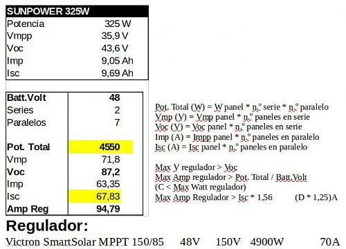

    Estoy montando una nueva instalación de paneles y hay algo que no me cuadra con el dimensionado de las protecciones entre paneles y regulador de carga. Tengo montados los paneles en 2s7p e hice los cálculos según una web extranjera y quedan tal y como figuran en la siguiente imagen:
    La idea es lo normal, poner un protector de sobretensiones, un magnetotérmico solo con intención de corte, y una pareja de fusibles para los dos polos. El tema es que esos valores calculados me parecen muy elevados. Pensáis que es correcto, o he patinado?

    4550w max / 71,8v (Vmp) = 63Amp.
    Teoricamente es una cosa.
    Practimente el regulador, nunca vera 60A bajando de placas.
    Otra forma de calcular:
    Imp placas = 9,05A
    placas en // = 7
    9,05A x 7 = 63,35A
    Estas dentro del rango de entrada max del smart (70A max) y 67,83A ISC de tu instalacion.
    Ahora, entre regulador y bateria, teoricamente puede ver 94,79A, pero el regulador " limitaria" a 85A si es el caso.

    La web extranjera te está haciendo los cálculos basados en NEC 690
    Por ejemplo, el factor 1,56 es para dimensionar el fusible
    https://ep-us.mersen.com/sites/merse...Tech-Topic.pdf

    Muchas gracias chicos, me quedo un poco más tranquilo. Aunque aún me queda la duda de si este regulador con esta configuración será igual de eficiente que algo más simple como 6-8 modules en serie y ya, con otro equipo. No tengo claro de si hará arranque a la que el día esté algo nublado.
