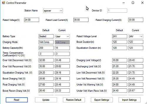

    Hola, he decidido dejar atrás las baterías monoblock de plomo y he comprado 12 vasos de Cynetic CPZS 750ah. En el manual aparece la siguientes características de operación por vaso;
    Tensión de absorción: 2.40v - 2.45v
    Tensión de flotación: 2.27v
    Carga de igualación: 2.55v
    Como nunca he manejado este tipo de baterías por vasos, me surgen varias dudas a la hora de configurar el regulador de carga Tracer 4210 AN.
    1. ¿Tengo que multiplicar por 12 estos valores e introducir el resultado en las celdas que correspondan?
    2. ¿De donde obtengo el valor Boost y el Boost Recon?
    (imagen genérica)
    Muchas gracias.

    Correcto multiplicas por 12 (12 vasos)
    El Boost es absorcion
    El Boost Recon es una segunda absorcion, si la tension float cae bajo un cierto umbral.
    Si enchufas el lavavajillas (por ejemplo), la tension bat, baja un cierto tiempo por debajo de la tension Float.
    Si hay sol, el regulador vuelve a hacer un segundo ciclo de absorcion.
    Ejemplo: la float 27,24v, pues si dejas la boost Recon a 26,40 en estas condiciones, haria una segunda absorcion si pones un consumo fuerte, y que la bateria cae por debajo de 26,40v un "cierto tiempo".
    Sino, queda en float.

    Muchísimas gracias @Briko. Ahora ya lo tengo mucho más claro. En cuanto lleguen comento por aquí que tal van. Un saludo
