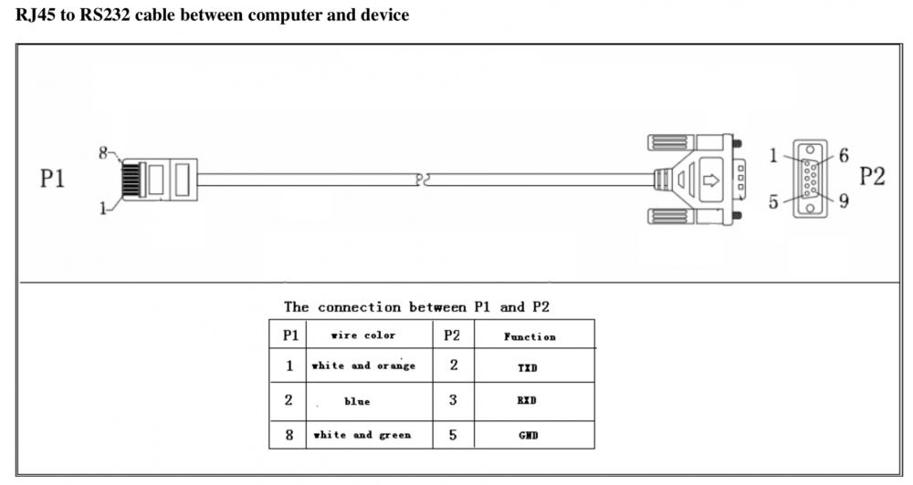

    ¿Éste es el cable que has hecho?
    https://powerforum.co.za/uploads/mon...131cc55a39.png
    Miniaturas adjuntadas Miniaturas adjuntadas Pinout Cable Serial Voltronic Axpert VM III 5kW-image.png.51c5b84e58cc662e28e0d8131cc55a39.jpg

    Sí, uno de los cables que usé es el de la imagen.

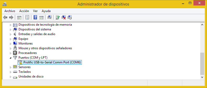

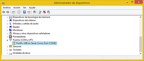

    Si trabajas en Windows pon el cable usb directo y sube una captura de pantalla del "Administrador de dispositivos" para comprobar si hay algún símbolo triangular amarillo o un interrogante amarillo. Algo parecido a esto:
    Pinout Cable Serial Voltronic Axpert VM III 5kW-administrador-dispositivos-error1.png
