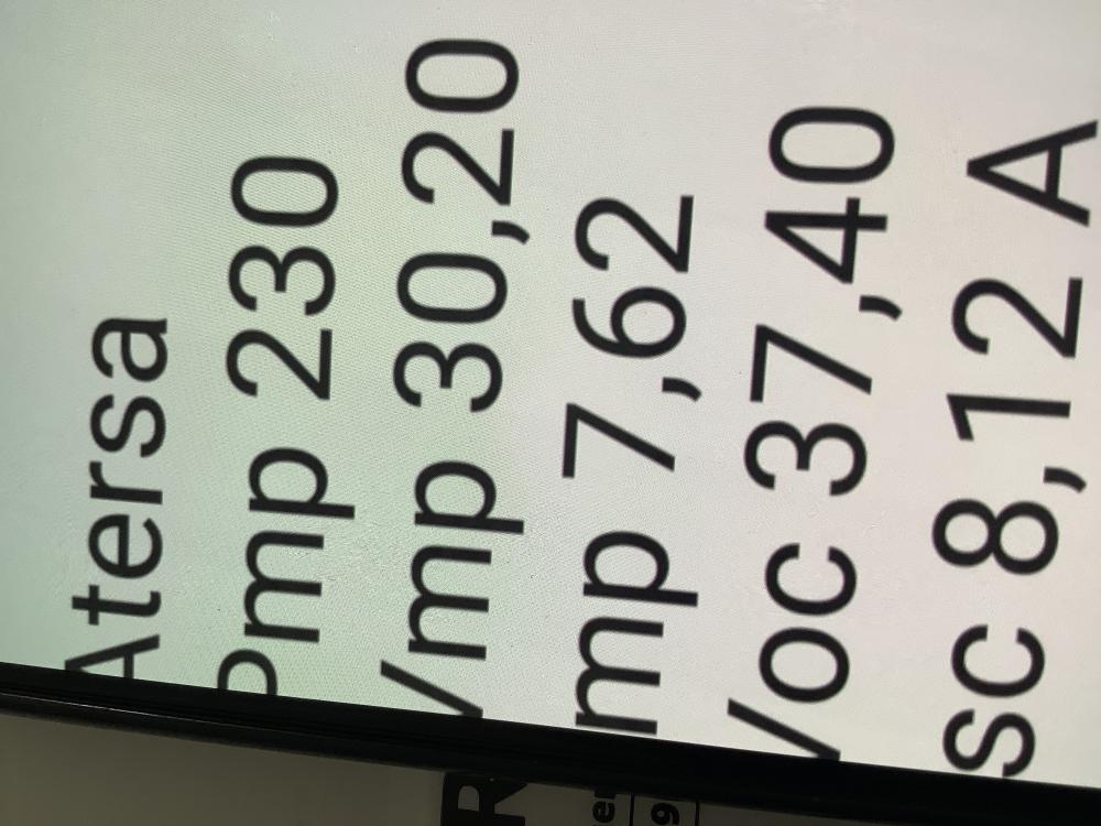

    2placas atesade 72 celdas venta red
    Y Mptt trácese 3215 30A
    El tema de baterías agm es que no quiero estar pendiente de añadirles agua,en invierno no aparezco por allí en tiempo de todos modo agradecería consejo de cual comprar si decido opción photon

    Yo también pondría batería de 24V, es la mejor opción, gastando lo mínimo, en cuanto a calidad de la instalación. En mi caso particular, le pondría una DIY de litio, y se quedaría una instalación mejor que la anterior ...
