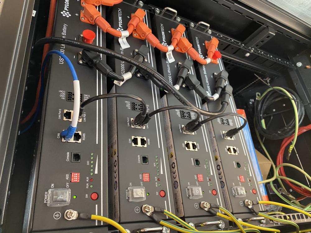

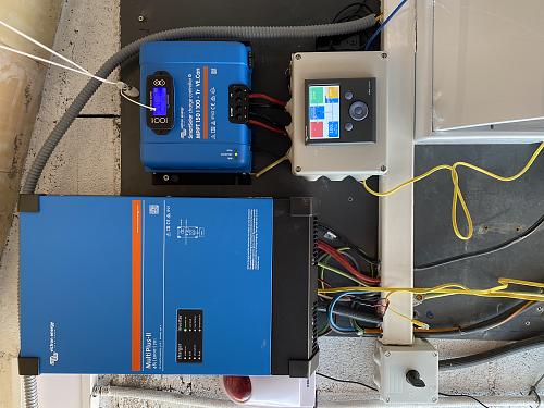

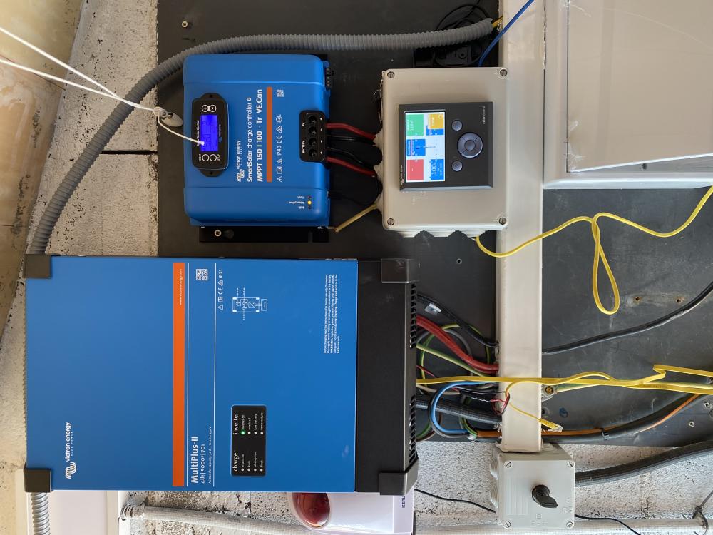

    Buenas tardes tengo un problema en la instalación solo sucede de vez en cuando, tengo la instalación de las fotos, hoy por la mañana estando el dia soleado no me carga las baterías se queda como dormida la instalación tengo que apagar las baterías una a una y luego tira de las placas y vuelvo a encender y ya carga perfectamente, yo creo que es tema de baterías como que se quedan dormidas.
    tengo 12 placas 6 con una línea y 6 en otra conectadas al regulador victron, me dicen que si puede ser por tener dos grupos de placas con diferente orientación yo e intentado colocar con la misma orientación pero dejando solo un grupo y el otro desconectado hace lo mismo, y la programación en principio está bien que puede pasar.Problema de carga instalación-f850d57e-9ffe-41ff-ab4c-3707728cdfa9.jpgProblema de carga instalación-4075db56-012c-427b-b6bd-25e2859f7959.jpg

    Al victron multiplus as de configurar decir las baterías voltajes y demás y al mptt de victron tmb as de configurar y si as manipulado el color control abría k mirar k está

    Si quieres averiguarlo, desconecta la comunicacion de baterias con victron y pon los parametros de carga y de corte del inversor manualmente, si hace lo mismo es de victron si no es de baterias.

    En mi opinion para encontrar la fuente del problema es ir descartando posibles elementos, que pueden ser conexiones, aparatos y operador, si lo tenemos siempre junto es muy complicado dar con ello por lo que hay que ir por pasos y empezar por separarlo todo y el primer paso es saber si son baterias, sistema victron o celedonio, por eso desconectar comunicacion del sistema victron, poner voltaje de carga en el regulador y voltaje de corte en el inversor, a partir de ahi ver que pasa.

    Cita Iniciado por gaulix Ver mensaje
    por eso desconectar comunicacion del sistema victron, poner voltaje de carga en el regulador...
    No conozco los Pylonech, pero es lo que haria.
    Ademas, lo tiene facil, con el contactor rotativo en posicion 7.(lifepo4).
    Sino Abs 54v y float 53,9v con 2 horas de abs fijo y ver lo que pasa.
    En la pagina 11 y 12 del manual del smart, avisan que con el empleo de un grupo, u otro regulador, el smart puede hacer cosas raras en Abs.(ABS 0)
    Y que si la tension de bateria es superior a Vfloat no arranca el proceso de carga. (si el V float es bajo...)
