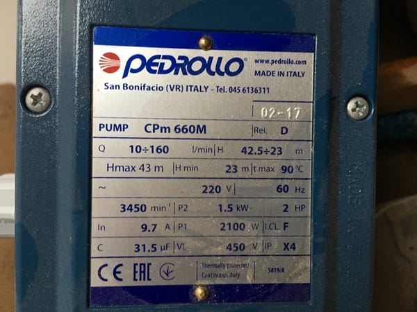

    Recuerda que la potencia en CV o HP es potencia mecánica de trabajo P2, el consumo de la bomba P1 se da en vatios(W) e incluye las pérdidas del sistema, y es el que debe usar para el dimensionamiento del variador
