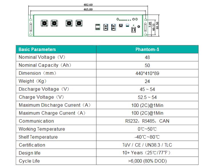

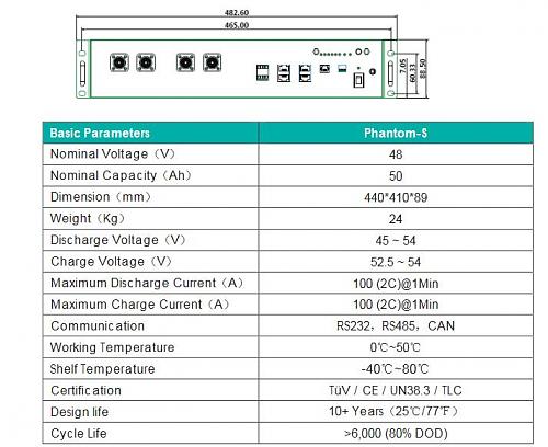

    esas cinco placas en serie que componen cada grupo llegaran a suministrar una tension de 250V y 11A en cada rama (22A en total), esos valores suponen un aporte de unos 250V x 22A = ~5500W A LA ENTRADA DEL REGULADOR DEL Axpert, y el regulador en su salida hacia baterias la tesnion que intentara presentar será la que tengas programada en los valores de las diferentes etapas de carga, suponiendo que este en la etapa del parametro 27: 53.1V el valor de intensidad maximo que esos 5500W (22A 250V) pueden aportar a las baterias mas el consumo que en ese momento tenga el inversor con su carga serian 5500W / 53.1 = ~ 103A, por esto es por lo que te comentan que contrastes en la informacion de las baterias cual es el valor maximo de intensidad de carga que admiten.
    si tus baterias los las: Pylontech US2000B PLUS 2.4kWh 48V,
    caa módulo admite una intensidad de carga de 50A, que al ser 5 modulos suponen 250A, valor este al que no llega tu campo solar por lo que hay otros problemas, repasa el cableado y configuracion de los modulos de la bateria, mide la tension e intensidad de placas a la entrada del Axpert y la intensidad de carga y tension de bateria para ir cercando el problema.
    la tension maxima de bateria está en el rango de 52.5-54V, observa hasta que valor maximo ves para poder deducir si carga correctamente.
    10 paneles de 450W bien orientados y a 45º de inclinacion pueden cosechar unos 4000W a la hora que con una ISP de 3.5 horas sol suponen 12000Wh al dia, cuando tu dices en #1 que son 6.7KWh que practicamente viene a ser la mitad de lo posible, si fue un dia normal tienes que analizar si esos dos grupos estan cosechando bien, y sobre todo si el valor de la tension que estan dando a lo largo de las horas de sol está dentro de los valores del rango de trabajo del regulador del hibrido, mira eses rango en las caracteristicas del hibrido ( rango MPPT) ya que de estar muy al limite por lo bajo puede que solo esté en valores dentro del rango en las horas muy centrales de sol con lo que el resto del dia no coseha nada.
