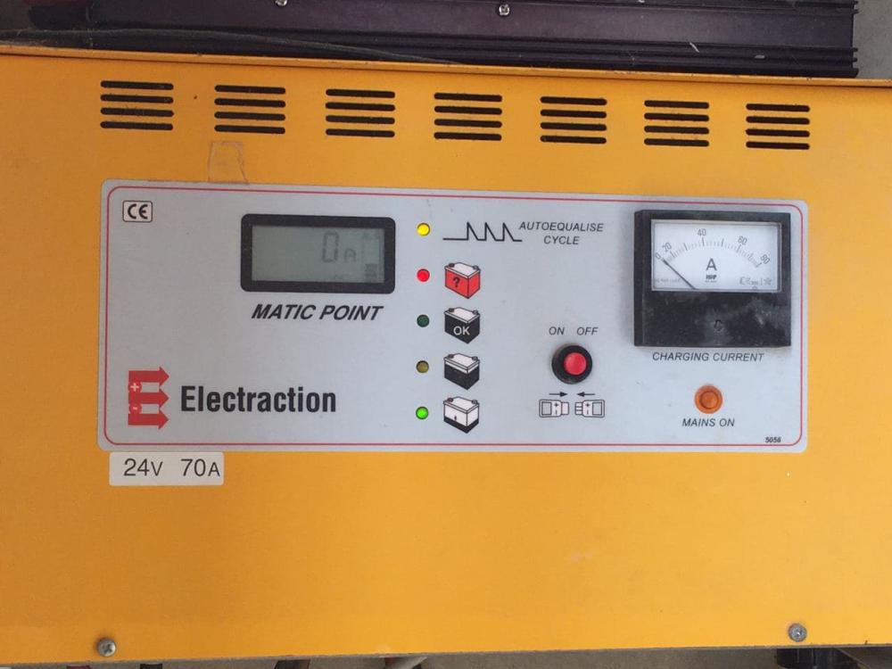

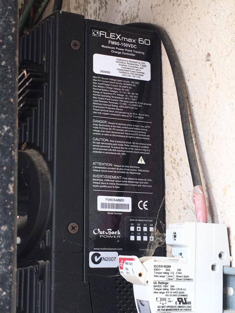

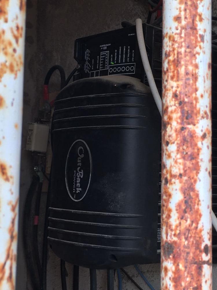

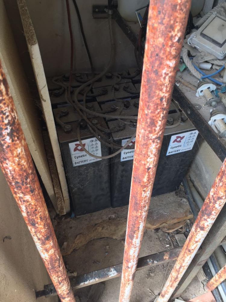

    Obviando el oxido y el polvo (los dueños llevan desde todo esto del covid sin pasar por ahí...) hay 12 baterías Cynetic. Por la primera imagen, en el indicador de la izquierda me da a entender que esas baterias estan por debajo del 50% de su vida, ya que en el momento de hacer la foto no había gasto energético alguno y llevamos varios dias de sol. No entiendo muy bien que pueden significar los 3 leds encendidos. Alguna anomalia?

    Se ve todo en bastante mal estado, por ahí hace mucho mas tiempo que el covid que no pasan por ahi. El problema que esas baterias requieren de un mantenimiento de rellendo de agua destilada cada cierto tiempo y todo eso se ve bastante abandonado y puede ser que no estén en muy buen estado esas baterías. Habría que comprobar el voltaje en flotación que tienen las placas, comprobar tensión entre los vasos, comprobar la densidad y hacerles una descarga para ver como responden... Deberías preguntarle al dueño que tipo de mantenimiento le ha hecho aunque como te he dicho antes creo que ha brillado en su ausencia...
    En placas dudo que tengas mas de 4kw, y esas baterías si no me equivoco tendrías 8kw, contando que no se pueden descargar a mas del 60%, estando nuevas tendrias unos 5kw...y viendo el estado en el que están habría que hacer pruebas como te he dicho para ver que capacidad les queda.

    - Un FM 60, buen material, solido, de aqui podemos deducir que tiene menos de 1600 watios de placas.

    - Un inversor outback. Buen material. Potencia ?? solo se puede ver en la pegatina segun modelo.
    - Un cargador de bateria de 70A . Se supone que tiene un grupo, y que puede cargar la bateria pasando por este cargador.
    Parece que la bateria no esta cargada.
    El FM60 podia darnos mas informacion sobre el voltage.

    La bateria, sin ver la pegatina, no se aprecia la capacidad (Ah).
    Tienen el nivel de agua correcto?
    Densidad de cada vaso (un densimetro te puede costar unos 10€).

    La pantalla del FM60 tendria que indicar algo (voltage de la bateria, amperios que entran)

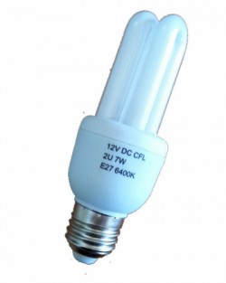

    Una cosa que me llamó la atención es que toda la casa tenía bombillas de 12v de bajo consumo como estas

    Han cogido el punto medio de las baterias de 24v para alimentar la iluminacion a 12v.
    El importante es la bateria. Vale la mitad de la instalacion. (o se queda en casi nada).
    Una buena cosa, seria de tener una foto de una pegatina, para conocer los xxx Ah.
    Y otra donde se ve el nivel del electrolito.
    Tambien volver a conectar las placas, y ver si suben (controlar los niveles de agua antes).
    Una carafa de 5 l de agua destilada cuesta un par de €.

    El FM60, y el cargador amarillo, desde luego, los guardaria.
    El inversor, si seria un 3024, seria perfecto, (ojala), pero me temo que sera un 1424 (1400w), quizas un poco justo.(aunque hay gente que se apaña con menos)
    Hasta las baterias, pueden seguir buenas.(pero tendran sed).
