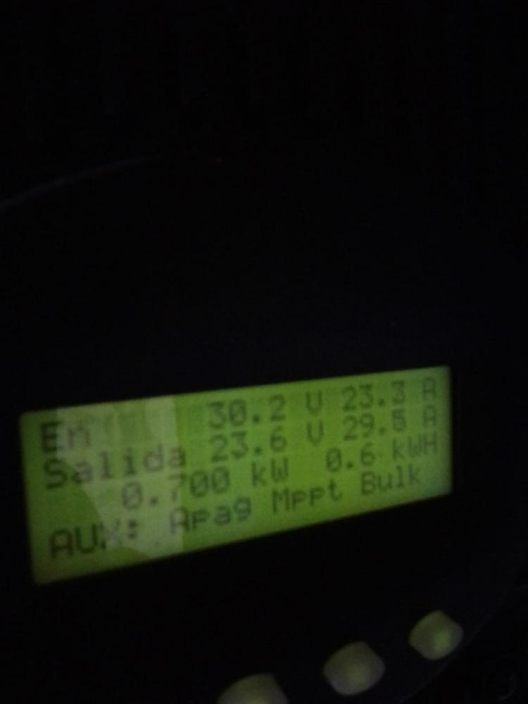

    Hola, tengo varias dudas sobre una instalacion aislada y la verdad, en este tema estoy un poco perdido.
    La instalacion creo que tiene sobre unos 8 años, consta de:
    - 24 baterias (2v. 985 Ah C120 Pb, Classic solar "Exide") estan conectadas en dos grupos de 12, en serie y luego en paralelo.
    - 1 regulador de carga de la marca Out back y el modelo FLEXmax 60 "FM60-150VDC".
    - 1 inversor de la marca I.REP.SOL y modelo GMS, placa de caracteristicas no tiene, solo una pegatina en el lateral que indica que es de 24v y 800w.
    Me han comentado que lleva varios meses sin funcionar y cuando he llegado a la instalacion he visto que el regulador estaba en funcionamiento y el inversor apagado, he comprobado que al inversor le llega tension (25,8 v), que el nivel de agua de las baterias estaba casi en el minimo, he medido la densidad de varias y me daban 1,3 Kg/l en vez de 1,24 como marca la bateria en su etiqueta.
    Tambien he observado que las baterias tienen en el fondo una sustancia como gris, se ha rellenado con agua destilada hasta el max. y despues he medido y me daban 1,19 ó 1,18 Kg/l.
    Las dudas que tengo son;
    De la bateria:
    1º - Esa sustancia gris que tienen las baterias es que se han deteriorado.
    2º - Dos dias despues he medido la densidad y estan entorno ha 1,22 Kg/l se esta recuperando.
    3º - Al estar tanto tiempo sin consumo, deberia desconectar los paneles y que dejaran de cargar.
    Del inversor:
    4º - he desconectado el fusible del positivo del inversor y lo he abierto, dentro esta lleno de polvo y he visto que tiene una placa de potencia con un transformador que no se aprecia ningun daño, pero tiene otra en el frontal que controlara el funcionamiento, en la que tiene una resistencia smd sulfatada y creo que unos condensadores o unos diodos smd proximos que estan dañados, se puede reparar o al precio que tienen otros inversores de las mismas caracteristicas como un vitron, mejor directamente sustituirlo.
    5º - Si lo sustituyo por un vitron Phoenix 24V 800VA, he visto que no tiene ningun display o botones para configurarlo, que necesito para configurarlo y que parametros tengo que configurar, tipo de bateria, tension de entrada, etc. o que otro me recomendais.
    Un saludo, y gracias por anticipado.

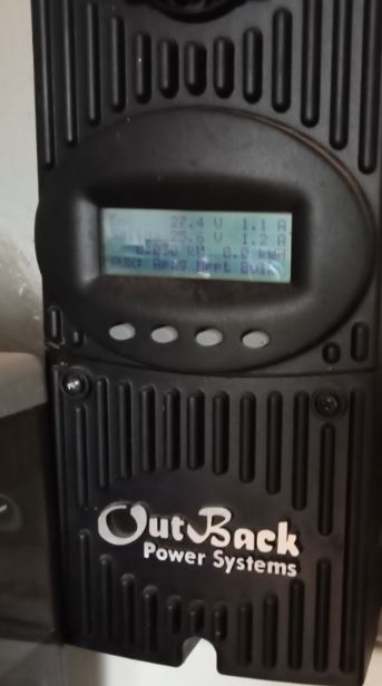

    Estas placas de 170 a 190w son placas de 72 celulas de 5 pulgadas.
    La gran mayoria era "pseudo 24v" (36v Vmp en realidad).
    Aunque algunas venian en "pseudo 12v" (18v Vmp).
    Con el FM 60, lo normal seria que tengas serie de 2 placas.
    Eso lo puedes comprobar de un vistazo en el FM 80 en "PV En" (x voltios).
    Si ves 70/72v (o 105/108v) en PV entrada, no hay que cambiar nada en placas.
    Solo poner las baterias en una serie a 48v.
    Quitar el inversor antiguo antes (es obvio)
    Recuerda que antes de desconectar las baterias (para ponerlas todas en serie), tiene que cortar la entrada placas.

    Hola Briko, el otro dia cuando estuve en la instalacion era temprano y estaba un poco nublado, creo recordar que habia unos 27 v, y despues con algo de sol no lo recuerdo pero creo que poco mas de 30 y pico voltios no te lo puedo asegurar, pero de 70 v ó mas no me suena.
    Una duda que tengo sobre abrir los fusibles de los paneles, en los portafusibles siempre veo que no se haga en carga y cuando he tenido que hacerlo en la mia que es conectada a red desconecto el seccionador que tiene el inversor y despues los fusibles sin carga, o lo he hecho de noche, pero si tengo que abrirlos en una aislada con el amperaje mas alto como debo de actuar para no tener ningun susto, si solo tiene un fusible.

    Mira la foto del fm60 (de otro forero).
    Donde pone ""En 30,2v"" es donde tienes que ver 36v, o 72v o 108v.
    En la linea justo por debajo (salida) es la tension de bateria.
    Briko, la foto no se ve muy bien pero esto es lo que tenia, puede que con algo de sol estuviera en 37 v pero no te lo puedo afirmar, no lo recuerdo, estaba liado con otras cosas y no le preste mucha atencion.

    Bueno, pues si, parece que todas las placas estan en paralelo.
    Si se ponen en serie de 2, valdria tanto para 24v o 48v.
