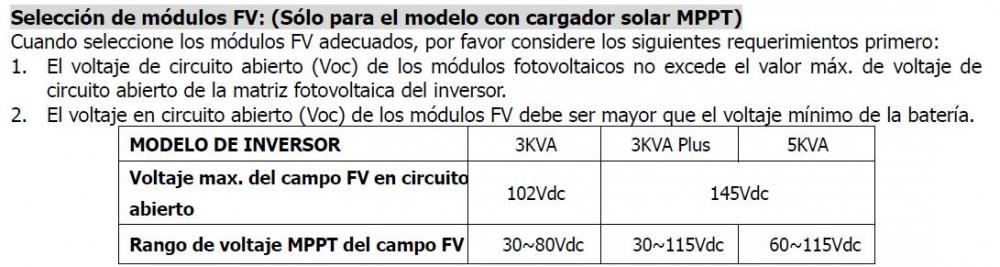

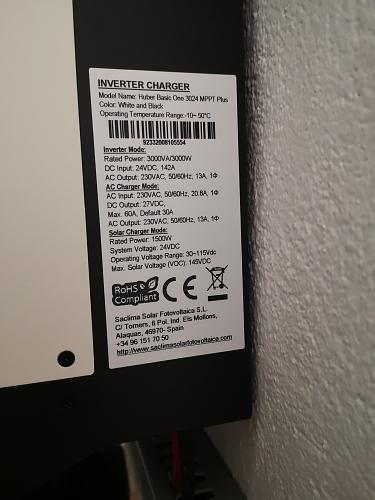

    El One Basic Plus es MPPT (60A) pero el One Basic es PWM (50A), por lo que conocer exactamente el que es a en concreto y las especificaciones de las placas es fundamental ya que el PWM necesitaria placa de 72 celulas para dar tensines apropiadas de ecualizacion

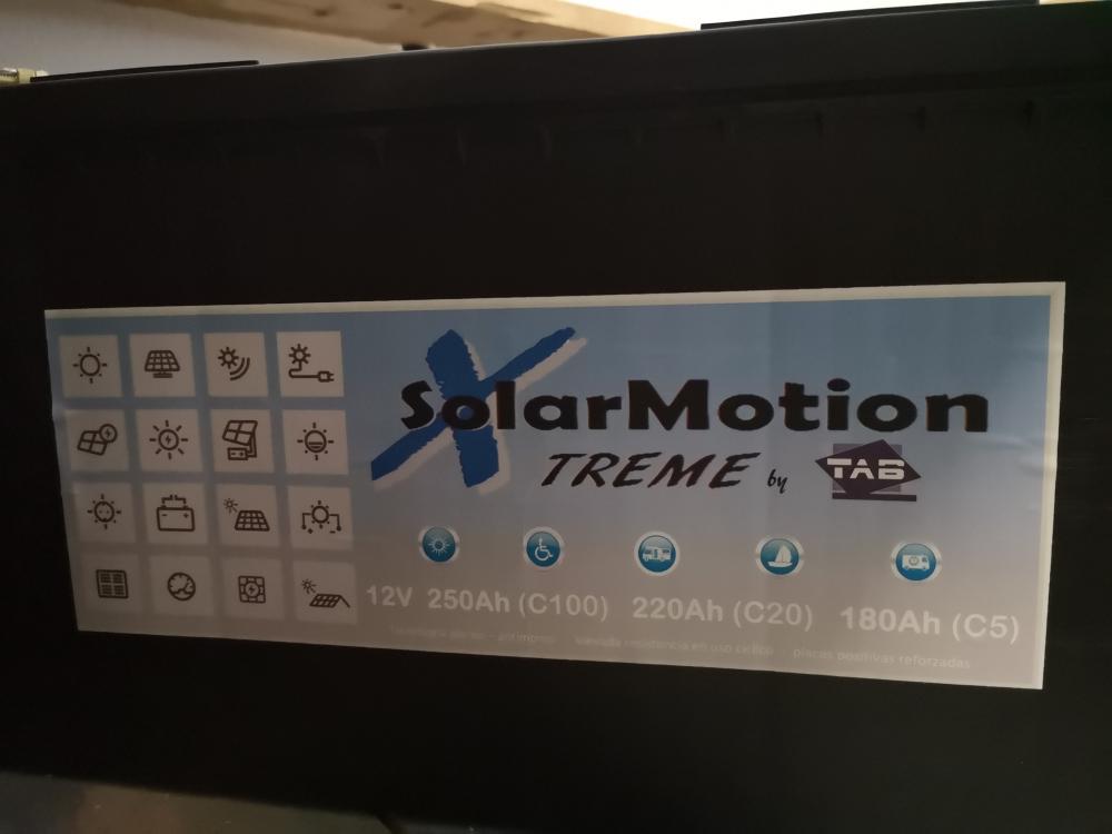

    Con la bateria sucede lo mismo se necesita conocer si la capacidad es en C10, C20 ó C100 y si acido/liquido, Gel o AGM o de automocion. para conocer la posible potencia de descara nocturna.

    Esta tarde a ver si me da tiempo y hecho una foto a la pegatina de las baterías y la subo a ver que opinais de ellas.

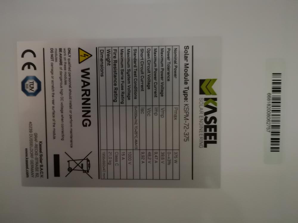

    sigo sin conocer las caracteristicas de las placas que tiene (Voc), ni el modelo exacto del hibrido. pues:
Nombre: screenhunter2094.jpg
Visitas: 62
Tamaño: 61,0 KB
    Este es el inversor y las placas, de las baterias no tengo foto porque no he podido ir hoy al final, espero poder ir mañana

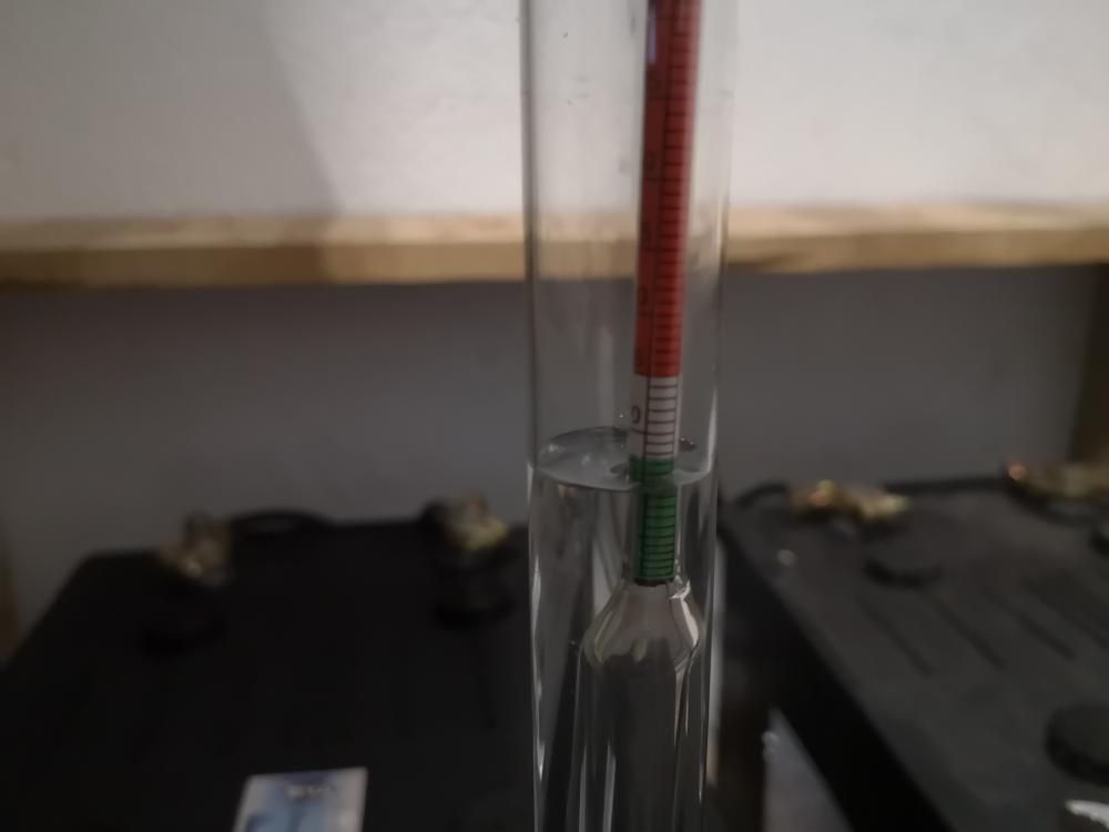

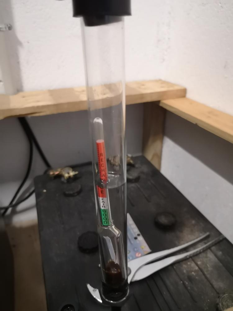

    Vale, actualizo, después de que me llegara el densímetro esta tarde he visto que una de las baterías está mal y la otra esta al limite tambien. He llamado al que me las instalo y me ha dicho que me recomienda coger otras, después de darle vueltas y pensarlo, las voy a cambiar y cogerme unas en teoría mejores, aquí os dejo unas fotos del densímetro, las baterías que tenía antes y las que voy a poner ahora, acabare teniendo al final 706 Ah C100. Qué os parece?

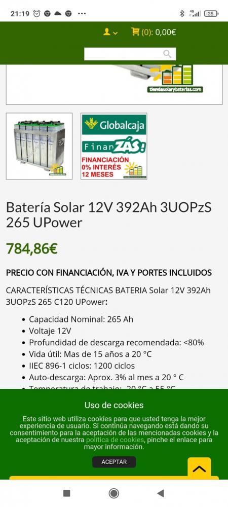

    Busca en el foro opiniones sobre baterías U-Power creo que te sorprenderás.
    https://www.solarweb.net/forosolar/f...s-u-power.html

    Sii las viejas las devuelvo ya que estan en garantia y por eso ya cambio de tipo de batería.

    Compra mejor las de tracción pero compres lo que compres no se te ocurra comprar las de Upower te lo digo por mi propia espeeiencia

    Yo las compre para un compañero aquí y de momento muy bien.
    https://www.rebacas.com/27-baterias-estacionarias-opzs
