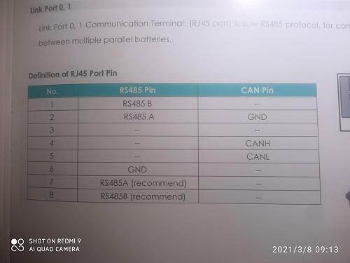

    Buenos dias a totos los foreros,me a surdido un problema al añadir una bateria a las dos que ya tenia,el tema es que me enviaron el nuevo modelo us2000c y yo tenia el
    modelo us2000b supuestamente son compatibles pero al instalarla como master he perdido comunicacion con el inverso un axpert vm3, yo diria que es cosa del cable de comunicacion ,A alguien le ha pasado, un saludo gracias

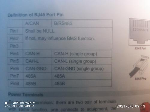

    El conector de consola port ahora es rj45, antes era rj11. O sea que igual en el de BMS hacia el hibrido han cambiado pines. Habria que ver los manuales de la c y la b a ver si han cambiado el pinout.

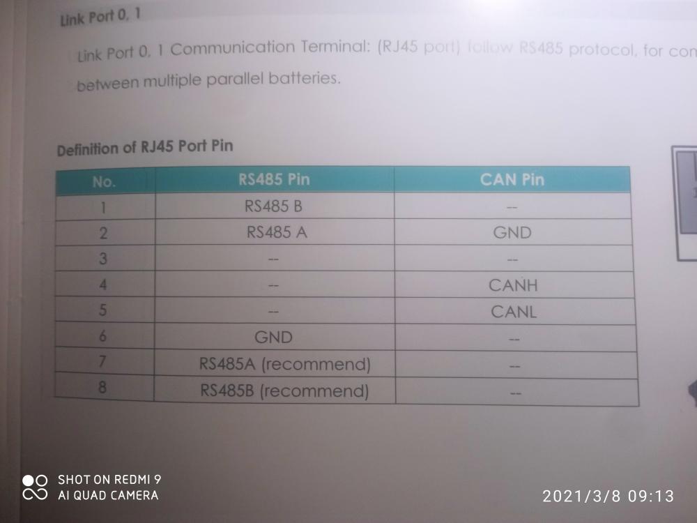

    Muchas gracias por responder,posiblemente sea eso ,ahora mismo las tengo conectadas todas pero esta ultima sin comunicacion con las demas por lo que el inversor
    solo reconoce 2 pero supongo que los parametros de voltaje de carga y soc son correctos ,solamente a la hora de cargar estaria limitado a 50a pero tampoco dispongo de
    mayor campo fotovoltaico,adjunto fotografias del manual de las baterias por si alguien puede detectar ese cambio de pines ,yo lo miro y no soy capaz de entenderlo.gracias

    PUes que en las C el pin 1 y 2 del rj45 no se usan.... y seguramente el cable que tengas use el pin 1 y 2.
    Pasa foto del cable que tienes a ver si el 7 y 8 lo usa. Foto que se vean los cables del rj45.

    Buenos días, el cable que empleo es el cruce 1.3 2.5 que me enseñasteis
    vosotros en otro tema y efectivamente los pines 7y8 no se usan,entonces creéis que puede funcionar un cruce 8.3 y 7.5 .Voy a intentarlo a ver qué pasa. Gracias

    Eureca,gracias a todos en especial a tejota, me has abierto los ojos lo tenía delante y no sabía verlo funciona perfectamente,si pasáis por Mallorca tenéis unas birras pagadas.gracias a todos.
