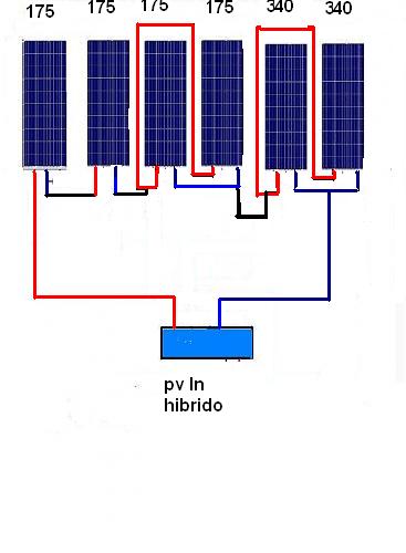

HOLA
Tengo varias placas
4 de 175 w ,pmax 175,imp 4,86,vmp 36v,isc 5.17
2 de 340w,pmax 340,imp 8,86,vmp 38.36v,is 9.31
Pues mi pregunta es : hacer dos strin con las de 175 en serie y en serie con las de 340,o perderia muchus watios
gracias

Osea, dices dos series así:
-175+-175+-340+
Perderías mucho, la 340W la conviertes en 175W. Que destino tiene la maniobra ¿a que aparato tienes pensado meterlas?

Re: Conectar varias placas
Bueno a ver: yo pensaba EN PARALELO 2 string de 175 +175=350
y las dos de 340 en serie con las 2 string pues el inversor son 120 v minimo para arrancar ,o dejar la 4 de 175 como estan y poner las dos de 340 con otro regulador regulable en otra linea.
Y SERIA 2 PLACAS DE 175=350
2 PLACAS DE 175=350
2 PLACAS DE 340=680
Total 1380w aprox
y todo esto es por distancia cables.estruturas,estetica etc...
¿o a ver vuestra opinion?
GRACIAS
La unica opcion seria:
2 de 175w en // = 350w
Y despues poner en serie 350w 350w 340w 340w
Tendrias 148,72v Vmp con imp 8,86A sea 1317w teoricos
Como la imagen que sigue

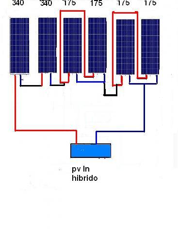

No tomar en cuenta la de abajo (no consigo borrarla).
HOLA
si creo que es mi mejor opcion.
Pero barajava otra que era lasdosde 340 en pararelo con un regulador que creo que puede ser muy util para un popurri de placa y lo pongo por si alguie le es util.
