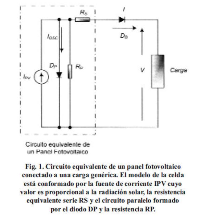

    Que hace que varié la tensión en esa grafica?
    Por ejemplo nos fijamos en los 600w/m2, si siempre tiene la misma radiación solar, por que la tensión esta representada desde los 0 hasta pasados los 50V?
    Podemos tener una radiación de 600W/m2 y la placa estar solo a 10V? que seria unos 30W, es decir, 3A?
    O con esa misma radiación estar a 40V que serian unos 120W, lo que también seria 3A
    Quiere decir esa grafica que la intensidad va en proporción de la radiación que recibe, pero la tensión? por que esa variedad?

    Para cada curva de radiación tenemos I,V y potencia entregada, es decir, 4 parámetros que te fijan el punto de trabajo dependientes entre ellos. Partiendo de 2 parámetros obtienes los otros dos partiendo de un estado inicial.
    Cada celda del panel es una fuente de intensidad, no una fuente de tensión (aunque también hay que tener en cuenta que es una unión P-N).
    https://keeui.com/wp-content/uploads...les-Zamora.pdf
    Miniaturas adjuntadas Miniaturas adjuntadas Qué valor se reduce cuando baja el rendimiento?-modelo-panel.jpg

    Se reducen los dos parámetros, pero principalmente la corriente, la tensión varía poco.

    Al amanecer o atardecer, veras 1A de Imp (en lugar de 10A) y la tension, Vmp estara en 38v (en lugar de 41v).
    Lo que influye mucho es la orientacion (e inclinacion).
    Si tienes la placa orientada al sur (lo normal), cuando llega media tarde, la placa ya no esta perpendicular al sol (ni tampoco por la mañana).
    Con un seguidor de doble eje, tendriamos casi la misma cosecha a lo largo del dia.
    Hablas de media tarde (no se como situarla), pero entre las 2 y las 4 de la tarde, puedes observar que no entran amperios, pero no es que el rendimiento ha bajado, sino que las baterias estan cargadas, y no le entra casi carga.
    Variacion en tension hasta 10%
    Variacion en intendidad hasta 90% y mas.
    Al amanecer, puedes ver la Vplaca, casi normal, y la intensidad cerca de 0 Amp

    Los paneles solares son fuentes de corriente, no de tensión. Lo que significa que la corriente es constante y solo dependiente de la radiación (a menos que te pases de potencia y te vayas a la región de la derecha donde el panel se sobrecarga y la corriente cae). La tensión será variable dependiendo de la carga.
    Lo que has dicho esta bien. Que porque? Pues por lo que acabo de decir, los paneles son fuentes de corriente no de tensión. Igual que en una fuente de tensión, esta es fija i la corriente varía con la carga, en las fuentes de corriente es alreves. Lo que regula el nivel de corriente es la radiación recibida.
