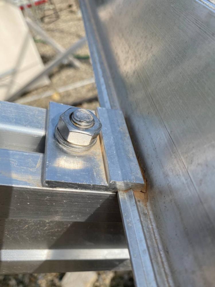

    Compre un soporte para 26 paneles de la empresa Sunfer Energy, después de 3 meses sin poder instalarlos cuando por fin los monto me encuentro que perdí algunos pesores (o que nunca llegaron), la empresa se niega a venderme el recambio, dice que no se venden por separado que solo es para reparaciones , que yo tengo otra estructura y que los quiero no sé muy bien para que.... Total que se niegan a venderme 10 trozos de aluminio que no cuestan más de 10 euros, cuando me gaste en esta marca más de 2000€. Tengo que decir que la comercializadora en todo momento se portó genial e intento por todos los medios que esta empresa entrara en razón.
    Versión completa.

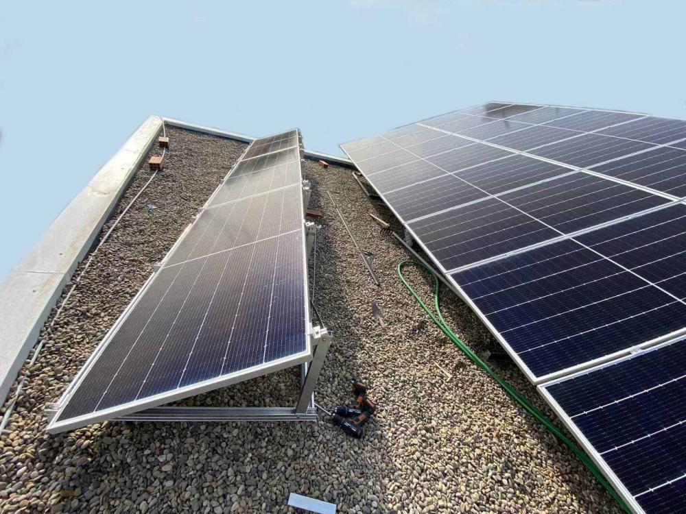

    Tengo que decir que no estoy descontento con la calidad de la estructura, tiene la calidad que se espera por el precio que pague, y en general aunque sería muy fácil mejorar sobre todo la documentación, me doy por satisfecho, de lo que me quejo es de un trato por parte del fabricante inexplicable.
    Hace algunos meses compré en un conocido distribuidor del sector una estructura para 26 paneles, que durmió en mi garaje una buena temporada hasta que por fin pude ponerme con la instalación, también compre dos estructuras más de la misma marcha para otras 6 paneles más. El caso es que me encuentro que necesito unos presores para poder acabar la estructura, por razones que desconozco me faltan como 12, sorpresa la mía cuando el distribuidor me informa que el fabricante Sunfer Energy no vende estos presores por separado, mi comercial intenta con todo tipo de explicaciones que nos facilite el recambio, y negativa tras negativa hasta el punto de poner en duda mis propias intenciones al comprar estos presores, poco más o menos que me llaman mentiroso, no entiendo si estoy ante un caso de "Autismo empresarial" o que, no les estoy pidiendo que me regalen nada, no les estoy pidiendo que me vendan plutonio ni el secreto de la vida eterna, se trata de un trozo de aluminio con un agujero y una muesca en un lateral, es tal la tecnología implicada en el artefacto, que está misma tarde harto de tanta incoherencia, dedique 20 minutos y fabrique un par perfectamente funcionales, lo de esta empresa tiene que ser algo así como empecinamiento irracional, imaginarios la situación si se pierde una pieza o se necesita realizar una reparación etc, estos señores tienen que pensar que protegiendo de esta forma tan absurda sus "diseños" están manteniendo el mercado o algo parecido, lo que logran es justo lo contrario, en unos tiempos donde la presión comercial china es cada día más fuerte, la única forma de diferenciarse es con el servicio, al final tendré que dirigirme a otra marca, nacional o no que me dé un servicio post venta digno, y no me haga perder el tiempo dos semanas por un absurdo pedazo de aluminio sin apenas valor que cualquier empresa puede fusilar sin complicaciones.
    Me encantaría que este comentario fuese de utilidad para que ningunos de vosotros se vea envuelto en algo tan tonto y molesto al mismo tiempo, y albergo la remota esperanza de que tal vez la susodicha marca decida competir de verdad donde aún puede, en el servicio señores, el servicio, lo que ustedes fabrican lo pueden fabricar casi cualquier empresa del sector del aluminio, es en un buen servicio donde aún se pueden diferenciar.
    Tengo que remarcar que la tienda que me vendió los soportes en todo momento se portó estupendamente, me mantuvieron informado en todo momento de la situación y realizaron todas las pesquisas posibles para que esto terminase en buen puerto, todo mi agradecimiento para ellos, aun así no desvelaré su identidad, para que mis comentarios no interfieran en el trato comercial que mantienen con la fábrica Sunfer Energy.
    Aviso a navegantes ojo antes de comprar estructuras para paneles de Sunfer.-photo_2021-02-26_17-24-52.jpg
    Aviso a navegantes ojo antes de comprar estructuras para paneles de Sunfer.-photo_2021-02-26_17-24-55.jpg
    Aviso a navegantes ojo antes de comprar estructuras para paneles de Sunfer.-photo_2021-02-26_17-24-58.jpg

    Cuando veo las fotos de tu instalación 2 v, con los paneles tiger de 220, y que tengas tampoco contrapeso me da algo de miedo, porque esta condenada a volarse con esa vela. Ya le podrás echar la culpa al fabricante que no te advirtió del peso o otra cosa. Pero las estructuras se vuelan. Pero al final creo que es responsabilidad del vendedor final y no del fabricante de asesorarte tanto en la compra como en la instalación.

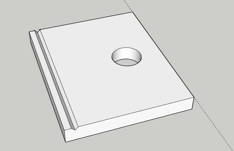

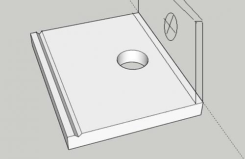

    Te agradezco mucho tu sugerencia briko, ya lo intenté, parece que podían adaptarse, pero cuando intentas usarlas te das cuenta que no se puede. Si no logro localizar estos presores, sencillamente los fabricaré de forma artesanal, me llevaran unas cuantas horas, pero quedaran bien , después de todo solo es un pedazo de aluminio con un agujero de métrica 10 y un acanalamiento donde encaja el otro perfil.Lo más absurdo de esto es que es un elemento muy sencillo y muy barato, ya localice el aluminio en Amazon, en una tarde en mi taller los puedo hacer todos perfectamente funcionales. De verdad que no entiendo el comportamiento de este fabricante, y claro para mi queda descartado lamentablemente, tengo que montar este verano otro sistema en casa de un amigo, y me tocara buscar una marca que no esté paranoica con la piratería o yo que sé conque . Saludos
    Aviso a navegantes ojo antes de comprar estructuras para paneles de Sunfer.-modelo.jpg
    Este es el modelo que fabricaré. Como verás no tienen mucha complicación.

    Sino, cortar trozos de perfil de escuadra (a 90°), (sin muesca) y taladrar en el perfil superior.
    Mas fuerte todavia.Nombre:  modelo2.JPG

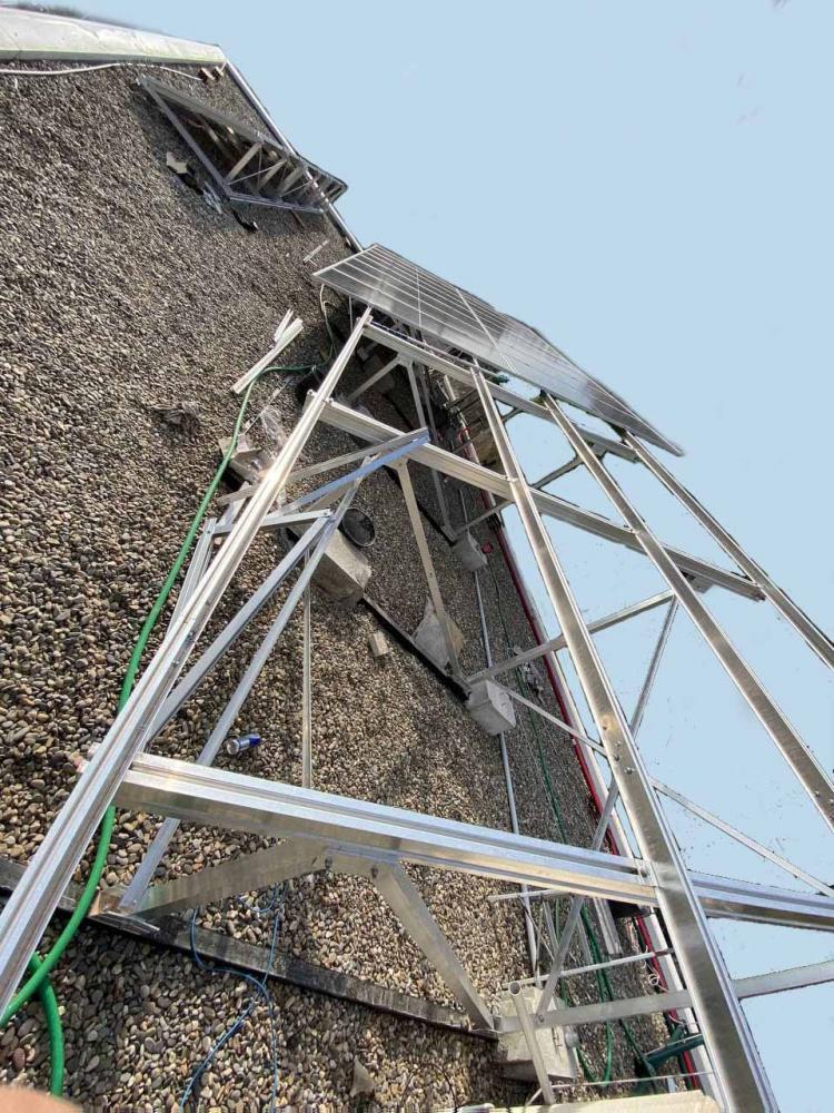

    Debes disculpar la calidad de las fotos, creo que no aprecias los 7 vientos que tiene la estructura, cada uno esta calculado para soportar unos 500kg teóricos de carga, que supongo que se quedaran en menos de la mitad seguro. No soy experto en estructuras ni en montaje de paneles, pero sé seguir una receta, y aplique esta, dime si piensas que es erróneo mi cálculo y sin duda corregiré mi error
    Calculo del lastre - kilowatio
    La estructura tiene 7 patas (patines más bien) que en su base están formados por un tubo de 6x6 cm y 3 metros de largo relleno de hormigón (unos 25kg cada uno) y sobre estos dos anclas de 50kg cada una, en total el lastre en cada pata es de 125 kg (también tiene un viento cada una)
    Los paneles tienen en total 52 metros cuadrados.
    Tengo 26 paneles de 25 kg cada uno son 650kg más 14 anclas de 50 kg son 700 kg más 7 patines de 25kg que suman todo unos 1675kg , sin contar la estructura ni los vientos, según calcule soporta más de 100k/h de viento por el lado "malo" de las placas, Por el momento experimente rachas de unos 60k/h sin problemas, creo que no está mal calculada (espero no probarlo empíricamente la verdad).
    En mi zona concreta, no se producen grandes vientos , en el histórico de años (no recuerdo cuentos) aparecen rachas de 70kmh máxima, y por si eso fuese poco la predominante es sur, sur este, de frente vamos, la parte trasera está respaldada por un pequeño monte de donde prácticamente no puede venir viento directo, alguna ráfaga turbulenta, pero nada directo, pienso que no es una mala situación respecto al viento. Hace unas semanas sufrimos vientos fuertes de norte y alguna casa de la zona perdió tejas, en mi instalación no se notó más de 30 kmh de pico (rachas) las noticias anunciaban ráfagas de más de 80kmh .
    Piensos que el responsable de una instalación ni es el fabricante ni el vendedor, es el montador, estos dos anteriores te pueden asesorar si, pero el que decide que y como es el que lo monta.
    Si con todo piensas que mi instalación necesita más lastre o lo que sea, por favor siéntete libre de hacerme la sugerencias que estimes oportunas, serán bien recibidas, gracias.
Visitas: 1631
Tamaño: 15,5 KB
    Pues esa idea no está mal , puedo pasar un perno y sujetarlo en ambos lados... lo miro haber ¡¡Gracias compañero ¡¡¡

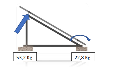

    estos cálculos no los he sacado yo y no he buscado la formula , son de un informe que me han hecho de la estructura a partir de un siniestro , el ingeniero hizo el informe y me puso estos datos que me imagino serán los mínimos para la instalación eso sin contar el numero de máximo de paneles que se supone que son 6 como máximo , ahora estoy haciendo otro tipo de estructura para no sobrecargar el techo Nombre:  ijgchncimnekhbag.png
Visitas: 1485
Tamaño: 26,6 KB
    eso fue lo que me pasaron
    con respecto a los metros me refiero a la altura 2m 30º seria igual a 1.20m de altura
    cuanto mas alto y mas paneles mas efecto vela ,
    pd , no soy ingeniero pero si puedo aportar algo bienvenido sea

    Sin duda te agradezco tu aportación francilo, y lamento lo del siniestro si es que lo sufriste tu.
    Supongo que el ingeniero se cura en salud, y después del cálculo añade un pequeño margen , por supuesto no pondré sus cálculos en duda, pero tal vez por pertenecer yo a otra ingeniería, diferente, siento la necesidad de conocer el cálculo, y entender por qué se hacen las cosas y como se hacen, no me gusta creer en un número sin más razón que el hecho de que lo diga un señor, por supuesto esa es una "manía personal" y para esos están los ingenieros. Aun con todo el número final, no difiere mucho del mío, eso quiere decir que probablemente uso un factor de fricción o de densidad del gas o un coeficiente aerodinámico ligeramente diferente, existen muchos factores que afectan al resultado, pero se dan por bueno una serie de convenciones. Nadie realiza este cálculo de forma exacta, no es fácil ni tampoco necesario, por eso existen diferencia. Que tampoco estamos diseñando un avión
    Con respecto a la altura, te lo preguntaba, porque aunque la altura a la que se encuentra la estructura si influye algo en la presión del viento, esta diferencia es pequeña y normalmente se desprecia, tu panel volara igual si esta a un metro del suelo que a tres, teniendo encuentra que los cálculos no cuentan ni con el cálculo de sobrepresión que produce al suelo, ni con el efecto pantalla que produce el propio edificio, pero lo que si es muy importante, fundamental y decisivo es la superficie del panel, y su inclinación con respecto al viento, estos dos factores son los que más afectan tanto es así que un panel a 30 grados puede aguantar sin problemas, pero a 45 volar sin remedio, y lo mismo con la superficie no es lo mismo 1m2 que 2m2 .
    (En tu recomendación no dice para que velocidad de viento es esa carga)
    PD
    Un panel de con un metro de ancho inclinado 30º forma una superficie entre la parte más alta y el suelo y perpendicular al mismo de 1m2 (una vela de 1m2)
    El cálculo general para conocer la presión del viento es:
    La presión ejercida por el viento es proporcional a la velocidad del viento al cuadrado.
    Pv = Presión del viento
    R= Densidad del aire (Kgm3) es una constante se tiene como buena 1,2
    V = Velocidad del viento (m/s)
    PV=1/2*R*V2
    El resultado es en Newton/m2
    Para un panel de 1 metro de ancho inclinado 30º y 100km/h de viento seria:
    N/m2 1 = 1 Pascal
    Pascal 1 = 0,01 Hectopascal
    PV = 1/2*1,2(Kgm3)*27,7(m/s)2
    PV=384,2 N/m2 = 384,2 Pascales = 3,842 Hpa = 39,177 Kg/m2
    Según esto con 40kg no tendría que volar con 100kmh de viento (teóricamente claro) .
    Sogún otra calculadora unos 48 kg
    los números salen aproximados, así que como decía antes tu perito calculo añadiendo un margen de seguridad con mucha probabilidad

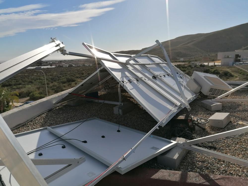

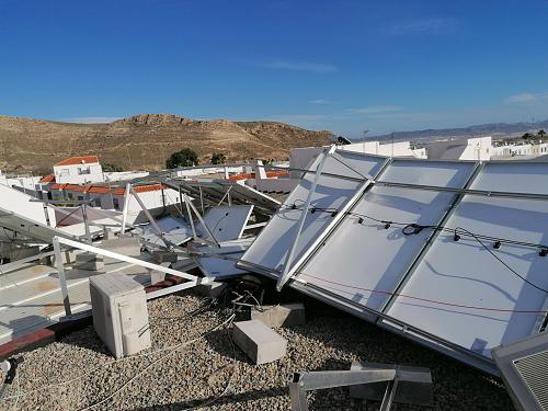

    Cita Iniciado por francilo Ver mensaje
Visitas: 1485
Tamaño: 26,6 KB
    Por curiosidad francilo conoces el lastre que tenías en tus paneles y la velocidad del viento que te ocasiono el incidente?
    Un incidente de este tipo puede verse empeorado por algunos factores, no solo el viendo directo influye en el resultado, cosas como que el lastre no se pueda desplazar con un golpe de viento, o que un panel asome del tejado, pueden afectar mucho al resultado , el viento ascendente que recorre la fachada puede tanto atenuar el viento directo, como incrementar la succión de un panel si sobresale de la misma.
    Pero con toda la teoría, no hay nada como conocer un caso real para ver físicamente el alcance de los efectos del viento.

    si conozco el lastre pusieron bloques de 45 kilos atras y los mismo delante y auin mas hicieron una tira de 10 paneles con lo que el efecto vela se adueño de todo despues de muco quebraderos de cabeza al final he decidido que esta empresa deja mucho que desear para realizar el montaje todo muy bien pero una vez terminado todo son problemas te atienden mal y tarde mandas cualquier incidencia y ni te contestan solo dan largas cuando te las dan no me quejo del comercial de la franquicia pero si del resultado , espero que nadie tenga problemas de montalas ni que se estropee el equipo por que va a sufrir lo suyo antes de que se lo reparen , y seguiria exponiendo todo lo que me ha pasado pero os dejo el resultado de una instalacion en foto con esto lo dice todo[/ATTACH]Aviso a navegantes ojo antes de comprar estructuras para paneles de Sunfer.-momjbkmkpgbefpmi.jpgAviso a navegantes ojo antes de comprar estructuras para paneles de Sunfer.-efnoljkigilkmcko.jpg
    por cierto al poner la estructura dejaron lo tubos de la maquina de aire dentro y tambien se la llevo
    pos si a alguien le interesa la empresa es ""CAMBIO ENERGETICO""
    Asi es como NO se debe hacer una instalacion fotovoltacia
    murcia
    4.428
    Predeterminado Re: Aviso a navegantes ojo antes de comprar estructuras para paneles de Sunfer.
    Lo normal, seria que los bloques queden ""pegados"" a las placas , (aunque se queden patas arriba), como se ve uno en la foto 2 cerca del AA.
    No veo ningun bloque "solidario" en la parte trasera de las placas. Y es donde el viento pega.
    Parece que el fallo esta en la fijacion de los pernos en los bloques. Se suelta uno, y efecto cascada.
    Los bloques, estan con una varilla de 10 de par en par, o es un taco metallico?
