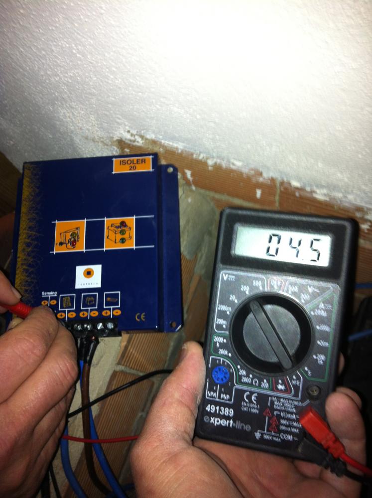

    El isoler es viejo, no tiene ni pantalla, es de los azules, este modelo:
    Duplicar instalación aislada a 24v (baterías, inversor y panel “nuevos”)-6118d1357404942-problemas-mi-instalacion-img_2671.jpg
    revisare lo de los pines, con un manual que creo que hay por aqui en el foro.
