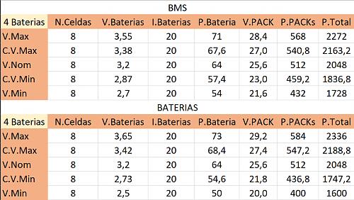

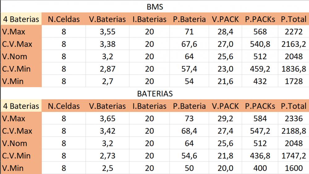

    Aquí los datos del BMS.
    ¿Se podría mejorar la automatización de un Voltronic VMIII con node red?-datos-bms-1-.jpg
    Lo tengo configurado en Bulk a 28,4 cambie a batería en 27V y retorne a red a 23V.

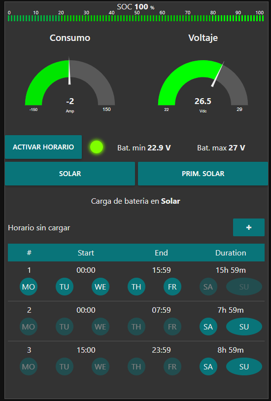

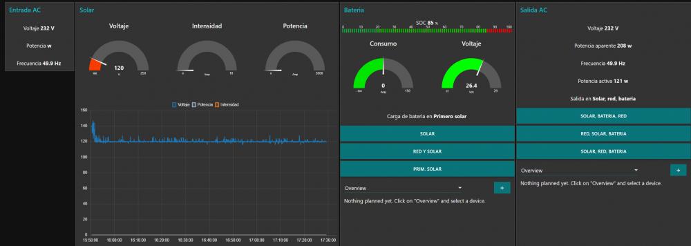

    Ya estoy haciendo el dashboard. Esto va poco a poco. Ahora a ver como lo automatizo.
    Por cierto, hay dos parámetros que me dan NULL. El QDE y el QLD.
    Un saludo y gracias.

    Me parece todo estupendo.... pero me referia a si los datos del BMS los saca por algun sitio ademas de la pantalla que lleva. Es que esos datos hacen falta para meterlos en el nodered y hacer el automatismo que sea menester.
    Cita Iniciado por restaun Ver mensaje
    El QDE y el QLD lo llevan el MAX... suponia que el VMIII lo llevaria tambien.... a no ser que tengan otra nomenclatura de comando. El reloj esta puesto en hora?? esos comandos son para los acumulativos diarios de energia generada por placas y entregada a cargas. Tambien hay acumulativos de meses, años y total.
    Hay que instalar el nodo simpletime para que funcione. Estoy suponiendo que los comandos son iguales que el MAX. Y podria ser que no fuera asi.

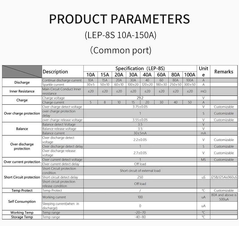

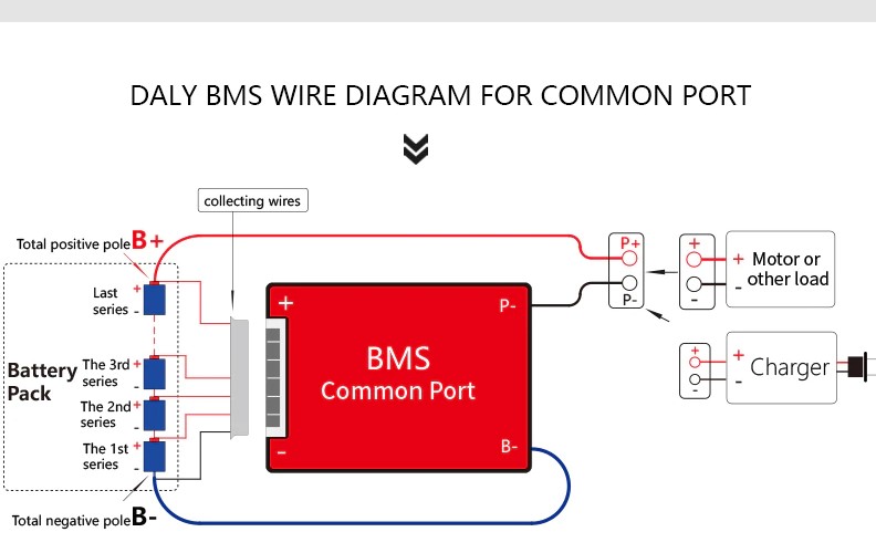

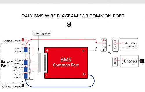

    A, no. Es un BMS chino con balanceador. No tiene puerto de salida de datos.
    ¿Se podría mejorar la automatización de un Voltronic VMIII con node red?-bms-2-.jpg
    Esta en hora, pero no los coge. El PDF Del protocoloP30 no salen esos datos. Sin embargo ICC si los coge, los tiene que tener en otro formato.
    ¿Se podría mejorar la automatización de un Voltronic VMIII con node red?-captura.jpg
    Una captura del ICC.
    Pues son los mismos comandos que yo he puesto en el flow. Has instalado el simpletime??
    QEDyyyymmdd: Query PV Energy for the given day. yyyy must be the current year, mm must be the current month, and dd must be no later than the current day. Example: "QED20200929" without the quotes but with the 2 usual CRC characters and a carriage return for the PV energy generated on 2020/Sep/29. Result example "(00000123" for 123 Wh. There are always 8 digits after the '('. The result will also have the usual 2 CRC characters and carriage return and no quotes.
    QEMyyyymm: Query PV Energy for the given month. yyyy must be the current year. Same result format as QED.
    QEYyyyy: Query PV energy for the given year. There is storage for a few years, possibly restricted to 2017-2026. Result is in watt·hours, but the least significant two digits will always be zero (the firmware stores the energy internally in hundreds of Wh, and multiplies by 100 to display the result in Wh).
    QET: Query total PV energy grand total since switch-on.
    QLD, QLM, QLY, QLT: same as for the QEx commands, but reports load energy instead of PV energy.
    Pues sin datos del BMS como vas a condicionar los comandos del hibrido??
    Por ejemplo, si el SOC de las baterias te dice el BMS que estan al 20% y quieres pasar a modo line, como metes ese dato del 20% al flujo??

    Por ejemplo, si el SOC de las baterías te dice el BMS que están al 20% y quieres pasar a modo line, como metes ese dato del 20% al flujo??
    Eso es lo que estoy intentando hacer ahora. Por ahora ye he puesto un interruptor y un horario y por ahora funciona. Estoy terminando el dashboard y configurando cosas mientras lo hago. Va lento. Es la primera vez que hago esto.
    Con estos parámetros de las baterías y del BMS son con los que he parametrizado por ahora el hibrido.

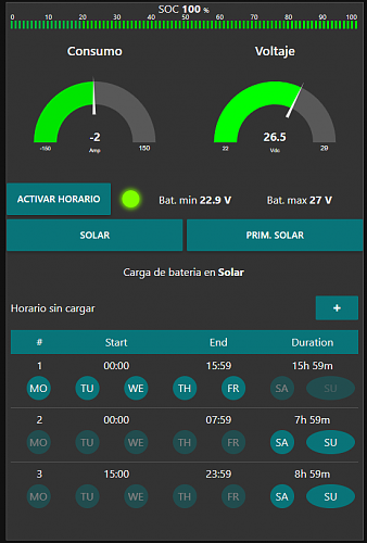

    Predeterminado Re: ¿Se podría mejorar la automatización de un Voltronic VMIII con node red?
    Buenas.
    Lo que he echo hasta ahora.
    ¿Se podría mejorar la automatización de un Voltronic VMIII con node red?-dashh1.jpg
    ¿Se podría mejorar la automatización de un Voltronic VMIII con node red?-captura3.png
    He conseguido meter en horario los cambios de carga de batería y de salida AC.
    Ahora me falta el poder forzar las baterías a cargar por debajo de cierta carga estando en solo solar y buscar como calcular el SOC para realizarlo con el. El que da el hibrido, como me comento Tejota, no es muy fiable. Me estuve fijando y da unos saltos muy grandes.
    Os pongo el de la batería por si queréis echarle un vistazo.
    Código HTML:
    [{"id":"a10e76ef.fafe98","type":"link out","z":"43f193be.a46afc","name":"De dashboard","links":["11ec8945.405447"],"x":1335,"y":400,"wires":[]},{"id":"187817e4.2b7408","type":"ui_text","z":"43f193be.a46afc","group":"41484e55.2483a","order":10,"width":0,"height":0,"name":"","label":"Carga de bateria en","format":"{{msg.payload.prioridadcargadorbatconf}}","layout":"row-center","x":560,"y":100,"wires":[]},{"id":"223d05fa.6abc5a","type":"link in","z":"43f193be.a46afc","name":"A dashboard","links":["e12ad3f.350e43"],"x":135,"y":220,"wires":[["ae3aab69.5c1248","647a5df1.53c014","48797279.302a3c","15d52ff0.0e53e","6467aa99.076674","949f0d46.262a7"]]},{"id":"ae3aab69.5c1248","type":"function","z":"43f193be.a46afc","name":"Modo de carga de bateria","func":"var output = msg.payload.prioridadcargadorbatconf\nlet batstatus =\"\"\nif (output==\"1\"){\n   batstatus = \"Primero solar\";\n}\nelse if(output==\"3\"){\n    batstatus = \"Solar\";\n}else {\n    batstatus = \"Red y solar\"\n}\nreturn [\n    {\n        payload: {\n                prioridadcargadorbatconf: batstatus\n                 }\n    }\n]","outputs":1,"noerr":0,"x":340,"y":100,"wires":[["187817e4.2b7408"]]},{"id":"647a5df1.53c014","type":"ui_gauge","z":"43f193be.a46afc","name":"VoltBat","group":"41484e55.2483a","order":3,"width":5,"height":4,"gtype":"gage","title":"Voltaje","label":" Vdc","format":"{{msg.payload.voltajebateria}}","min":"22","max":"29","colors":["#ffff00","#00ff00","#ff0000"],"seg1":"24,3","seg2":"27","x":290,"y":140,"wires":[]},{"id":"48797279.302a3c","type":"function","z":"43f193be.a46afc","name":"Intensidad de bateria","func":"var carga =parseFloat(msg.payload.amperioscargabat)\nvar descarga = parseFloat(msg.payload.amperiosdescargabat)\nvar voltbat=parseFloat(msg.payload.voltajebateria)\nlet ampbat =0\nlet potbat=0\nif(carga>0){\n    ampbat=carga;\n}else if (descarga>0){\n    ampbat =-descarga;\n}\npotbat=parseFloat(ampbat*voltbat).toFixed(1);\n\nreturn [\n    {\n        payload: {\n                ampbat: ampbat,\n                potbat: potbat\n                 }\n    }\n]","outputs":1,"noerr":0,"x":320,"y":300,"wires":[["f8395019.cac18","67580814.c03758"]]},{"id":"f8395019.cac18","type":"ui_gauge","z":"43f193be.a46afc","name":"Consumo de bateria","group":"41484e55.2483a","order":2,"width":5,"height":4,"gtype":"gage","title":"Consumo ","label":"Amp","format":"{{msg.payload.ampbat}}","min":"-150","max":"150","colors":["#ff0000","#00e600","#ff0000"],"seg1":"-30","seg2":"30","x":560,"y":280,"wires":[]},{"id":"cafc4f0c.c87d8","type":"file","z":"43f193be.a46afc","name":"WriteFile","filename":"/home/pi/Documents/thorariobateria.txt","appendNewline":true,"createDir":true,"overwriteFile":"true","encoding":"none","x":1040,"y":340,"wires":[[]]},{"id":"71f78df9.350574","type":"inject","z":"43f193be.a46afc","name":"","topic":"","payload":"","payloadType":"date","repeat":"","crontab":"","once":true,"onceDelay":"5","x":270,"y":400,"wires":[["5620b7db.0030a8","f5d30544.d85748"]]},{"id":"5620b7db.0030a8","type":"file in","z":"43f193be.a46afc","name":"ReadFile","filename":"/home/pi/Documents/thorariobateria.txt","format":"utf8","chunk":false,"sendError":false,"encoding":"none","x":500,"y":400,"wires":[["374bd03f.e686"]]},{"id":"15d52ff0.0e53e","type":"ui_level","z":"43f193be.a46afc","group":"41484e55.2483a","order":1,"width":0,"height":0,"name":"","label":"SOC","colorHi":"#00ff00","colorWarn":"#00c800","colorNormal":"#00b33c","colorOff":"#ff0000","min":0,"max":100,"segWarn":"20","segHigh":"80","unit":"%","layout":"sh","channelA":"","channelB":"","decimals":0,"animations":"rocket","shape":"3","colorschema":"fixed","textoptions":"default","colorText":"#eeeeee","fontLabel":"","fontValue":"","fontSmall":"1","colorFromTheme":true,"textAnimations":true,"hideValue":false,"tickmode":"auto","peakmode":false,"property":"payload.capacidadbateria","peaktime":3000,"x":270,"y":220,"wires":[]},{"id":"fcc8795b.648f88","type":"ui_button","z":"43f193be.a46afc","name":"Carga solar","group":"41484e55.2483a","order":8,"width":5,"height":1,"passthru":true,"label":"Solar","tooltip":"","color":"","bgcolor":"","icon":"","payload":"PCP03","payloadType":"str","topic":"","x":1230,"y":440,"wires":[["a10e76ef.fafe98"]]},{"id":"8424095c.481c68","type":"ui_button","z":"43f193be.a46afc","name":"Prim. solar","group":"41484e55.2483a","order":9,"width":5,"height":1,"passthru":true,"label":"Prim. solar","tooltip":"","color":"","bgcolor":"","icon":"","payload":"PCP01","payloadType":"str","topic":"","x":1230,"y":380,"wires":[["a10e76ef.fafe98"]]},{"id":"374bd03f.e686","type":"ui_time_scheduler","z":"43f193be.a46afc","group":"41484e55.2483a","name":"","startDay":"1","refresh":60,"devices":["Horario sin cargar"],"customPayload":false,"eventMode":false,"sendTopic":true,"outputs":2,"order":11,"width":10,"height":3,"x":710,"y":400,"wires":[["cafc4f0c.c87d8"],["8690a11d.e9ca6","a10a45b5.d6cc58"]]},{"id":"8690a11d.e9ca6","type":"and-gate","z":"43f193be.a46afc","name":"","rules":[{"t":"true","propertyType":"msg","property":"payload","topic":"Horario sin cargar"},{"t":"true","propertyType":"msg","property":"payload","topic":"horario"}],"outputTopic":"","gateType":"and","emitOnlyIfTrue":true,"x":1060,"y":440,"wires":[["fcc8795b.648f88"]]},{"id":"a10a45b5.d6cc58","type":"and-gate","z":"43f193be.a46afc","name":"","rules":[{"t":"false","propertyType":"msg","property":"payload","topic":"Horario sin cargar"},{"t":"true","propertyType":"msg","property":"payload","topic":"horario"}],"outputTopic":"","gateType":"and","emitOnlyIfTrue":true,"x":1060,"y":380,"wires":[["8424095c.481c68"]]},{"id":"f4a029f.c2323d8","type":"ui_led","z":"43f193be.a46afc","order":5,"group":"41484e55.2483a","width":1,"height":1,"label":"","labelPlacement":"right","labelAlignment":"center","colorForValue":[{"color":"#ff4500","value":"false","valueType":"bool"},{"color":"#7fff00","value":"true","valueType":"bool"}],"allowColorForValueInMessage":false,"shape":"circle","showGlow":true,"name":"Horario","x":960,"y":500,"wires":[]},{"id":"67580814.c03758","type":"ui_gauge","z":"43f193be.a46afc","name":"Potencia de bateria","group":"1d224e25.325d02","order":4,"width":5,"height":4,"gtype":"gage","title":"Potencia Bat.","label":"w","format":"{{msg.payload.potbat}}","min":"-3000","max":"3000","colors":["#ff0000","#00e600","#ff0000"],"seg1":"-1500","seg2":"1500","x":550,"y":320,"wires":[]},{"id":"6467aa99.076674","type":"ui_level","z":"43f193be.a46afc","group":"1d224e25.325d02","order":3,"width":2,"height":9,"name":"","label":"SOC","colorHi":"#00ff00","colorWarn":"#00c800","colorNormal":"#00b33c","colorOff":"#ff0000","min":0,"max":100,"segWarn":"20","segHigh":"80","unit":"%","layout":"sv","channelA":"","channelB":"","decimals":0,"animations":"rocket","shape":"3","colorschema":"fixed","textoptions":"default","colorText":"#eeeeee","fontLabel":"","fontValue":"","fontSmall":"1","colorFromTheme":true,"textAnimations":true,"hideValue":false,"tickmode":"auto","peakmode":false,"property":"payload.capacidadbateria","peaktime":3000,"x":270,"y":260,"wires":[]},{"id":"4131721b.61411c","type":"change","z":"43f193be.a46afc","name":"","rules":[{"t":"set","p":"max","pt":"flow","to":"payload","tot":"msg"}],"action":"","property":"","from":"","to":"","reg":false,"x":830,"y":140,"wires":[["d497e503.edefd8"]]},{"id":"35cd0f86.dc2ce","type":"ui_text","z":"43f193be.a46afc","group":"41484e55.2483a","order":7,"width":3,"height":1,"name":"value max","label":"Bat. max","format":"{{msg.payload}} V","layout":"row-left","x":1200,"y":160,"wires":[]},{"id":"60bb83c5.a3b36c","type":"switch","z":"43f193be.a46afc","name":"Desvio a Max Min","property":"payload","propertyType":"msg","rules":[{"t":"gt","v":"max","vt":"flow"},{"t":"lt","v":"min","vt":"flow"}],"checkall":"true","repair":false,"outputs":2,"x":640,"y":180,"wires":[["4131721b.61411c"],["65dd8da4.7d84f4"]]},{"id":"d497e503.edefd8","type":"function","z":"43f193be.a46afc","name":"Si es mayor..","func":"if(msg.payload == -17)\n{\n msg.payload = \"-\"\n}else\n{\n msg.payload = msg.payload \n}\nreturn msg;","outputs":1,"noerr":0,"x":990,"y":140,"wires":[["35cd0f86.dc2ce","bb0fdfa1.68bbf"]]},{"id":"65dd8da4.7d84f4","type":"change","z":"43f193be.a46afc","name":"","rules":[{"t":"set","p":"min","pt":"flow","to":"payload","tot":"msg"}],"action":"","property":"","from":"","to":"","reg":false,"x":830,"y":220,"wires":[["769b3ba.d1661c4"]]},{"id":"769b3ba.d1661c4","type":"function","z":"43f193be.a46afc","name":"Si es menor...","func":"if(msg.payload == 30)\n{\n msg.payload = \"-\"\n}else\n{\n msg.payload = msg.payload\n}\nreturn msg;","outputs":1,"noerr":0,"x":1000,"y":220,"wires":[["312bc111.03088e","5e084d37.7994c4"]]},{"id":"312bc111.03088e","type":"ui_text","z":"43f193be.a46afc","group":"41484e55.2483a","order":6,"width":3,"height":1,"name":"value min","label":"Bat. min","format":"{{msg.payload}} V","layout":"row-left","x":1190,"y":200,"wires":[]},{"id":"949f0d46.262a7","type":"function","z":"43f193be.a46afc","name":"Cambiar a numer","func":"\nmsg.payload = Number(msg.payload.voltajebateria);\nreturn msg;","outputs":1,"noerr":0,"x":320,"y":180,"wires":[["60bb83c5.a3b36c"]]},{"id":"f12575f3.996878","type":"file","z":"43f193be.a46afc","name":"WriteFile","filename":"/home/pi/Documents/minbat.txt","appendNewline":true,"createDir":true,"overwriteFile":"true","encoding":"none","x":1300,"y":260,"wires":[[]]},{"id":"a9c891e2.2b748","type":"file","z":"43f193be.a46afc","name":"WriteFile","filename":"/home/pi/Documents/maxbat.txt","appendNewline":true,"createDir":true,"overwriteFile":"true","encoding":"none","x":1300,"y":100,"wires":[[]]},{"id":"bda8b751.437998","type":"file in","z":"43f193be.a46afc","name":"ReadFile","filename":"/home/pi/Documents/maxbat.txt","format":"utf8","chunk":false,"sendError":false,"encoding":"none","x":610,"y":140,"wires":[["4131721b.61411c"]]},{"id":"915a2418.d1d748","type":"file in","z":"43f193be.a46afc","name":"ReadFile","filename":"/home/pi/Documents/minbat.txt","format":"utf8","chunk":false,"sendError":false,"encoding":"none","x":610,"y":220,"wires":[["65dd8da4.7d84f4"]]},{"id":"f111d19c.8de71","type":"inject","z":"43f193be.a46afc","name":"","topic":"","payload":"","payloadType":"date","repeat":"","crontab":"","once":true,"onceDelay":0.1,"x":460,"y":140,"wires":[["bda8b751.437998","915a2418.d1d748"]]},{"id":"a96fe8bc.ac1838","type":"switch","z":"43f193be.a46afc","name":"","property":"count","propertyType":"msg","rules":[{"t":"eq","v":"1","vt":"str"},{"t":"eq","v":"2","vt":"str"}],"checkall":"true","repair":false,"outputs":2,"x":570,"y":480,"wires":[["4f5e420.f579bc"],["fedbd330.6e06a","346f5e5.bd915a2"]]},{"id":"fedbd330.6e06a","type":"change","z":"43f193be.a46afc","name":"Reset","rules":[{"t":"set","p":"reset","pt":"msg","to":"foo","tot":"str"},{"t":"delete","p":"payload","pt":"msg"}],"action":"","property":"","from":"","to":"","reg":false,"x":510,"y":520,"wires":[["fb6d1ff9.c0ae9"]]},{"id":"f5d30544.d85748","type":"ui_button","z":"43f193be.a46afc","name":"","group":"41484e55.2483a","order":4,"width":3,"height":1,"passthru":true,"label":"Activar horario","tooltip":"horario","color":"","bgcolor":"","icon":"","payload":"","payloadType":"str","topic":"horario","x":260,"y":480,"wires":[["fb6d1ff9.c0ae9"]]},{"id":"4f5e420.f579bc","type":"change","z":"43f193be.a46afc","name":"True","rules":[{"t":"set","p":"payload","pt":"msg","to":"true","tot":"bool"}],"action":"","property":"","from":"","to":"","reg":false,"x":730,"y":460,"wires":[["f4a029f.c2323d8","8690a11d.e9ca6","a10a45b5.d6cc58"]]},{"id":"346f5e5.bd915a2","type":"change","z":"43f193be.a46afc","name":"False","rules":[{"t":"set","p":"payload","pt":"msg","to":"false","tot":"bool"}],"action":"","property":"","from":"","to":"","reg":false,"x":730,"y":500,"wires":[["f4a029f.c2323d8","8690a11d.e9ca6","a10a45b5.d6cc58"]]},{"id":"fb6d1ff9.c0ae9","type":"counter","z":"43f193be.a46afc","name":"","init":"0","step":"1","lower":"","upper":"","mode":"increment","outputs":1,"x":440,"y":480,"wires":[["a96fe8bc.ac1838"]]},{"id":"5e084d37.7994c4","type":"switch","z":"43f193be.a46afc","name":"","property":"payload.voltajebateria","propertyType":"msg","rules":[{"t":"gt","v":"20","vt":"str"}],"checkall":"true","repair":false,"outputs":1,"x":1170,"y":260,"wires":[["f12575f3.996878"]]},{"id":"bb0fdfa1.68bbf","type":"switch","z":"43f193be.a46afc","name":"","property":"payload.voltajebateria","propertyType":"msg","rules":[{"t":"gt","v":"20","vt":"str"}],"checkall":"true","repair":false,"outputs":1,"x":1170,"y":100,"wires":[["a9c891e2.2b748"]]},{"id":"41484e55.2483a","type":"ui_group","z":"","name":"Bateria","tab":"cf52c41d.4312b8","order":2,"disp":false,"width":"10","collapse":false},{"id":"1d224e25.325d02","type":"ui_group","z":"","name":"Gauges","tab":"86a871b6.5aa41","order":1,"disp":false,"width":12,"collapse":false},{"id":"cf52c41d.4312b8","type":"ui_tab","z":"","name":"Bateria","icon":"dashboard","order":3,"disabled":false,"hidden":false},{"id":"86a871b6.5aa41","type":"ui_tab","z":"","name":"VMIII Home","icon":"dashboard","order":1,"disabled":false,"hidden":false}]
    ¿Voy bien?, me recomendáis algo.
    Si todo funciona bien me liare con Emoncms a ver que se puede hacer con ello.

    Hay errores de novato. Lo que pasa que los dashboard aguantan todo.
    Por ejemplo.
    En el nodo funcion de Intensidad de bateria, la linea potbat=parseFloat(ampbat*voltbat).toFixed(1) no es consistente porque estas haciendo que potbat sea un string al meter el toFixed. Lo que pasa que como lo lanzas hacia un dashboard este esta preparado para recibir strings y no has notado nada. Pero si ese dato lo usaras mas adelante para calcular cosas.... no es un numero porque lo has transformado con el toFixed. Mete un depurador a la salida del nodo ese de funcion y veras como el potbat es un string.
    Despues hacer un float para sacar un decimal a la potencia indica que quieres ir a resolucion de la decima de watio... es completamente irrelevante para las medidas que estamos tratando.
    Yo optaria por un parseInt(ampbat*voltbat); Asi te aseguras que es un numero saliendo del nodo sin decimales.
    Para usar un toFixed y que salga un numero hay que hacerlo entre parentesis: potbat=parseFloat((ampbat*voltbat).toFixed(1));
    Los decimales tambien los puedes tratar en el propio dashboard metiendo en value format: {{value | number:1}}% para un decimal.
    Si corriges estos fallos desde el principio despues te sera mas facil no caer en ellos. Sobre todo diferenciar entre strings y numeros.
    El nodo "cambiar a numer" para que es??? msg.payload.voltajebateria ya viene como numero desde la peticion de datos del hibrido.
    No se, es lo que he visto a primera vista....

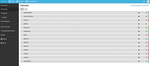

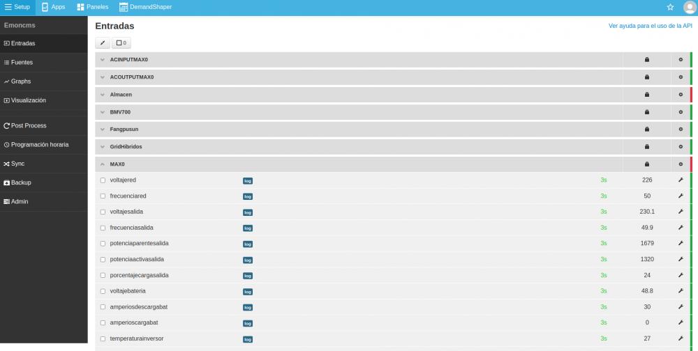

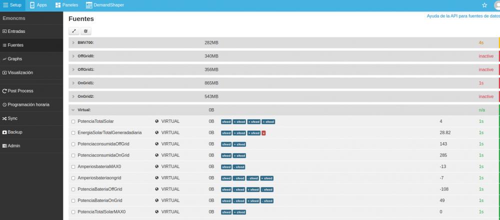

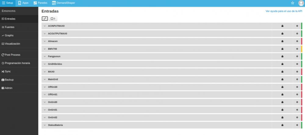

    A ver.... el emoncms tiene que recibir un object {} de nodered sobre un unico inputnode de emoncms. Si recibe varios objects diferentes sobre el mismo inputnode de emoncms va a haber problemas.
    Lo ideal seria mandar los objects resultantes de los flujos hacia inputnodes diferentes del emoncms.
    Por ejemplo. La salida de peticion de datos del hibrido (object) iria solo a los inputs del node 0 del emoncms (o del nombre que le pongamos a ese node 0 de los inputs). Los datos de cualquier otro dispositivo o flujo del nodered irian a los inputs del node 1 del emoncms y sucesivos.
    Yo tengo unas cuantas inputs node diferentes en el emoncms.... cada uno corresponde a un dispositivo o proceso.
    ¿Se podría mejorar la automatización de un Voltronic VMIII con node red?-inputsnode.jpg
    Despues cada node input tiene sus logs para hacer los feeds (fuentes)
    ¿Se podría mejorar la automatización de un Voltronic VMIII con node red?-logsentradashaciafuentes.jpg

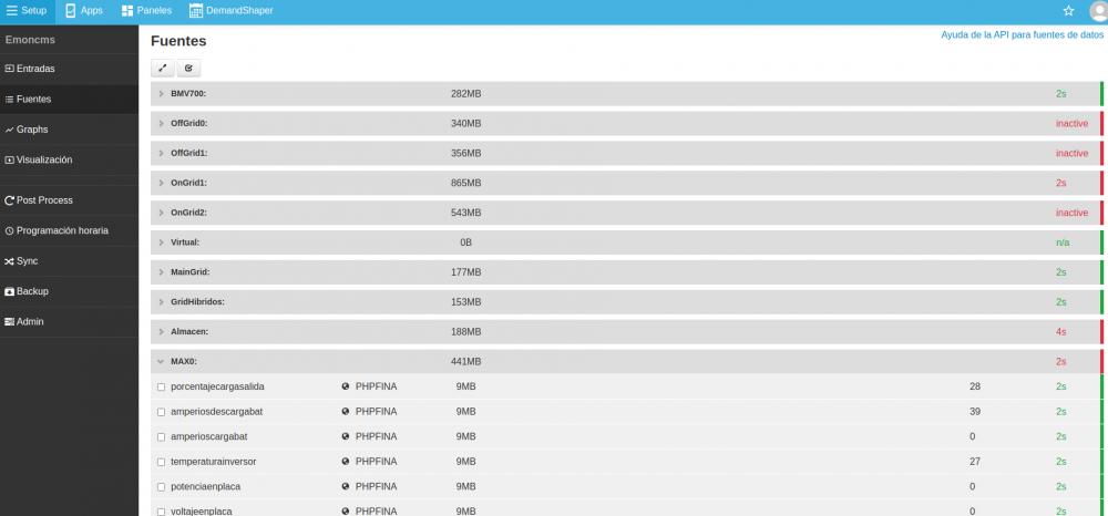

    Y asi, haces tus feeds o fuentes que es donde verdaderamente se almacenan los datos. Fijaos los tamaños de cada grupo de feeds.
    ¿Se podría mejorar la automatización de un Voltronic VMIII con node red?-fuentes.jpg
    Despues puedes hacer tus fuentes virtuales que son fuentes combinadas de diferentes fuentes originales de diferentes inputs para hacer algun feed especifico
    ¿Se podría mejorar la automatización de un Voltronic VMIII con node red?-fuentesvirtuales.jpg

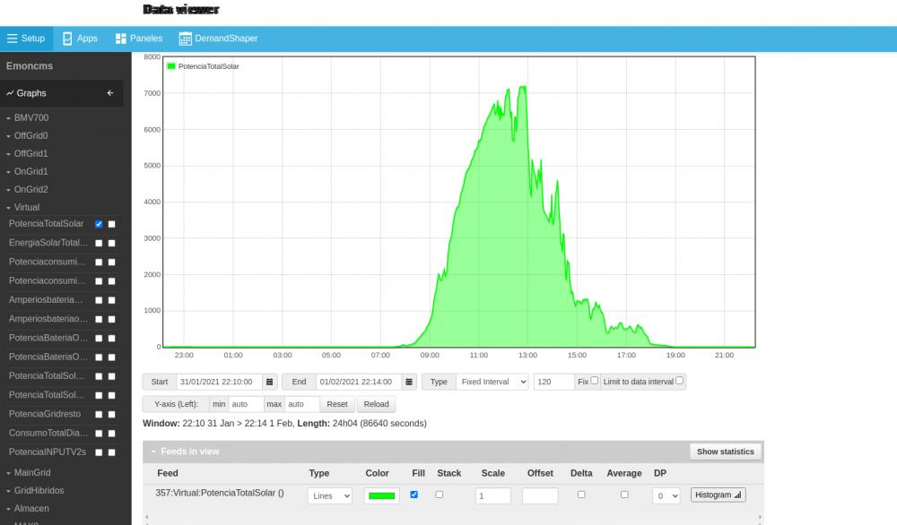

    Y por ultimo puedes hacer tus graficas timeseries con los feeds que quieras, ya sean nativos o virtuales:
    ¿Se podría mejorar la automatización de un Voltronic VMIII con node red?-graphsdefuentesvirtuales.jpg
    Por eso decia que una cosa es instalar el emoncms y otra saber manejarlo para sacarle todo.
    Y eso que no he dicho nada sobre los dashboard de emoncms. Esos dashboard como los dashboard de nodered son un mundo aparte. Y ambos pueden coexistir.
    Este panel de potencias en dashboard emoncms es el que estoy usando actualmente incrustado en un dashboard de nodered. Tambien se ve una incrustacion de una grafica timeseries del emoncms...
    Por eso decia que integrar ambas plataformas: Node red y emoncms hacen unos dashboards muy potentes. Quizas porque estoy sacando lo mejor de ambas. Pero para gustos.... los colores....
