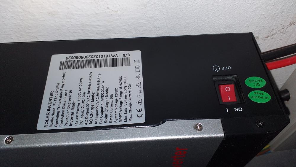

    Buenos dias, a ver quien me hecha un cable.
    Mi inversor cuando lo pongo en standby,por la mañana al comenzar a cargar la placa, se activa el inversor y da error 63(bateria con exceso voltaje) y a continuacion da error 07(sobrecarga). Tambien pasa cuando se queda sin bateria y el inversor se apaga, luego por la mañana al activarse cuando recibe luz pasa lo mismo pero da error 04(bateria baja) y a continuacion error 07(sobrecarga).
    Parece ser que es cuando esta apagado por falta de bateria o por estar en standby y al encenderse pasa esto.
    Paso la configuracion que tiene porque ya no se que mirar, el inversor se cambio por otro igual y sigue haciendolo.
    01. uti
    02. apl
    03. 221
    04. 50hz
    05. Lbu
    06. Bye
    07. Ltd
    08. Ttd
    10. Snu
    11. 60a
    13. 10a
    14. Agn
    17. 14,1
    18. 13,5
    19. 10,2
    20. 11,5
    21. 13,5
    22. Pte
    23. Lof
    24. Bon
    25. Aof
    27. Fon
    28. Sbd
    29. Sds
    30. Eds
    31. 14,4
    33. 60
    34. 120
    35. 30d
    36. Ads

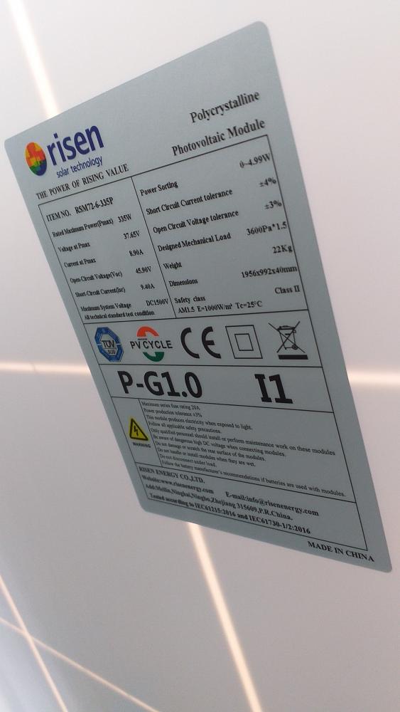

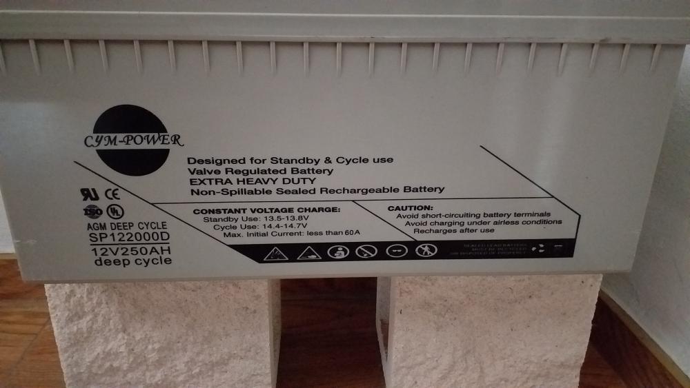

    Tengo un motor de corriente manual q alguna vez uso.
    Vivienda aislada, bateria agn 250ah, 1 panel solar.
    Seguro que me faltan mas datos,pero paso fotos del equipo.
    Muchas gracias.
