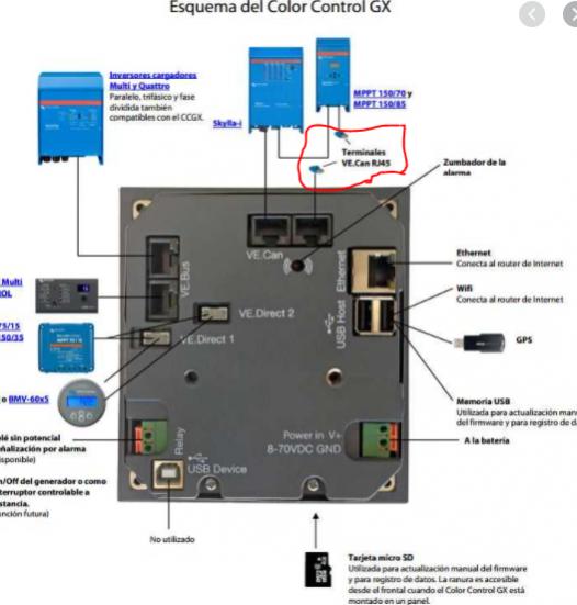

    Artujul está desconectado Forero
    dic 2019
    españa
    26
    Predeterminado Re: Color control y SmartSolar MPPT 150/85 Tr
    hola buenas
    le has conectado los terminales a la pantalla y al ultimo mppt
    yo tengo una instalacion con dos mppt conectados con rj45 y en la pantalla veo lo que esta cargando
    a mi me salio directamente, desconecta la color control unos segundos y vuelve a conectarla y si no llama al servicio tecnico de victron. no cambies nada que esta bien hecho
    mira haber en la color control configuracion, portal online vrm esta habilitado

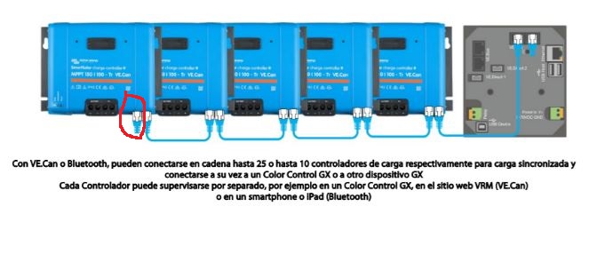

    juanaca está desconectado Forero
    ene 2017
    Talavera de la Reina
    30
    tienes que poner el usb final en el color y en el regulador
