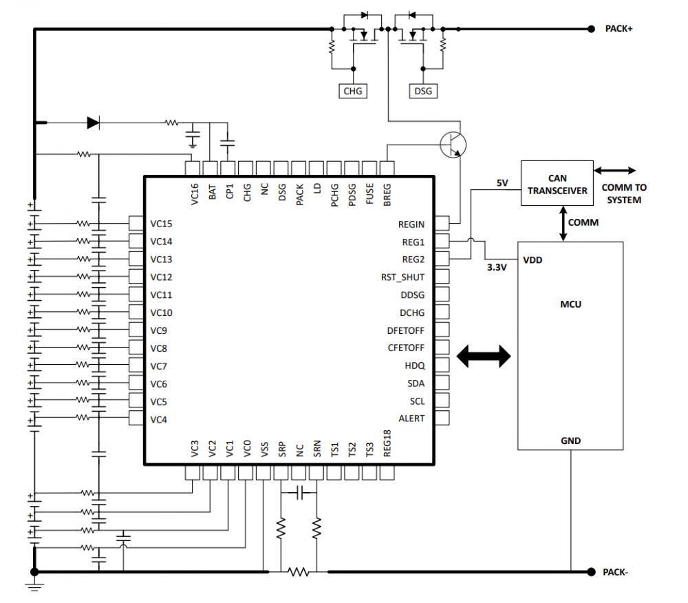

    Cansado de los BMS baratos que les falta corte por temperatura o otras funciones i sin las ganas de pagar 600 euros por un chargery que es lo que cuestan mis baterias, decidi diseñar mi propio BMS. Podria compartir informacion por aqui si es necesaria.
    Este fin de semana espero pedir la primera PCB del primer prototipo.
    Muy interesante.
    Podrias abrir un hilo comentar el concepto y asi podriamos ver y comentar cosas, desde fuera las cosas se ven diferente.
    Por mi parte prefiero apoyar un proyecto cercano y en español.

    Podria i provablemente lo haga. Posiblemente el fin de semana. Mi idea es hacerlo para mi, pero con el soporte de la comunidad i para la comunidad.
    Asi como introduccion decir que esta basado en BQ76952 i ESP32 para comunicaciones.
