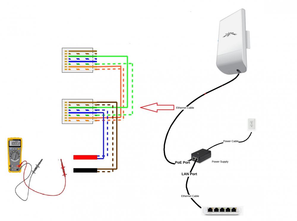

    En PoE pasivo el par azul (4,5)es positivo y el par marrón(7,8) es negativo:
    https://es.wikipedia.org/wiki/Power_over_Ethernet
    https://help.ui.com/hc/en-us/articles/115000263008
    Para ver si el equipo tiene la polaridad cambiada mide con un multímetro a la salida del inyector PoE:

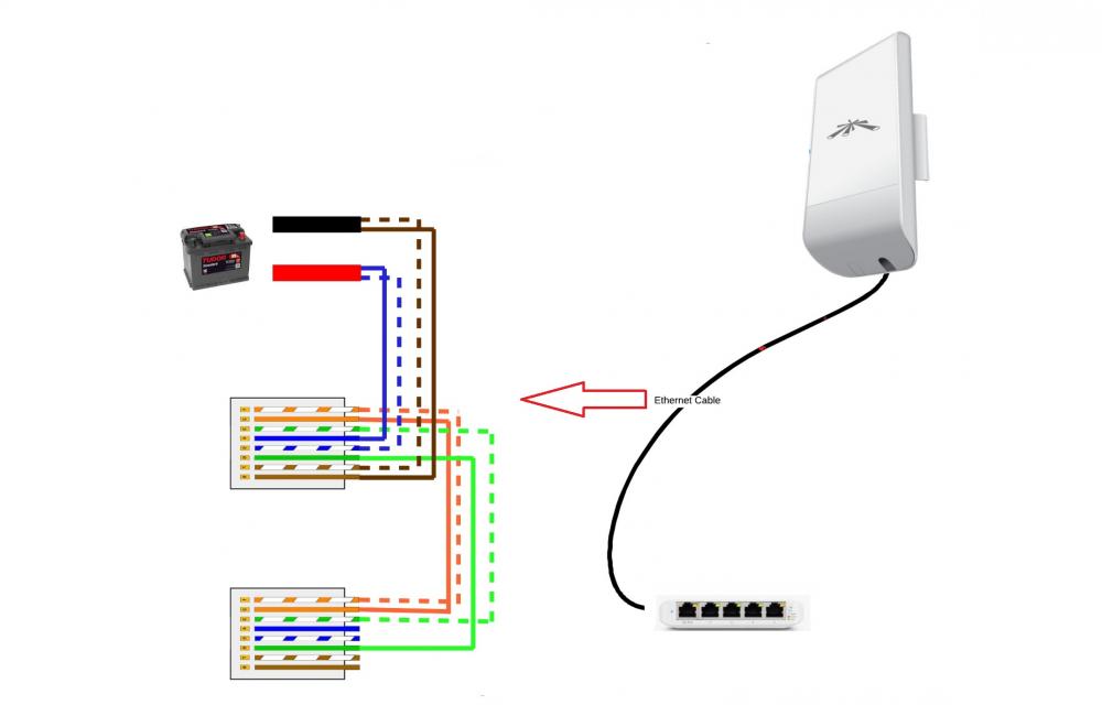

    Sabiendo la polaridad conecta la batería en el extremo de la antena:
    En el caso de que la antena no funcione correctamente porque la tensión que le llega no sea suficiente debido a la caída de tensión provocada por la longitud del cable necesitarás poner un cable de mayor sección (menos pérdidas) o añadirle un elevador de tensión continua de 12 a 24V.

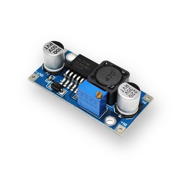

    Bueno chicos ya lo solucione!! He conseguido una cosita que se llama: XL6009E1 Step-Up Adjustable DC-DC Switching Boost Converter. Que viene a ser un conversor dc-dc ajustable puedes ponerle de entrada 5-32v y te saca un max de 35v. Y 4A de potencia. Así que lo ajuste a 24v y lo conecte al poe Pasivo y esta funcionando perfectamente!! es un aparato enano me imagino que su consumo debe ser mínimo y me costo 28Bs (4€). Así que ahora podre quitar el inversor y espero que no se me apague los días nublados. Lo que no se, si estando funcionando 24 horas al dia se estropeara rápido. Os contaré. Gracias a todos por vuestra ayuda.
