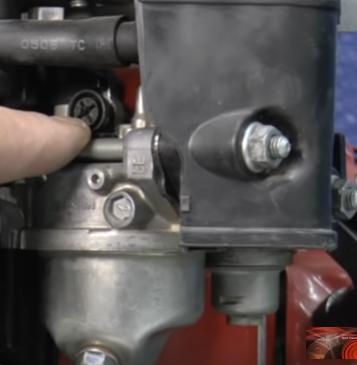

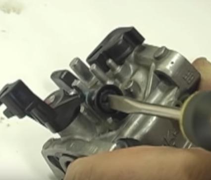

    2.270
    Predeterminado Re: Grupo electogeno
    Cita Iniciado por gaulix Ver mensaje
    ¿Y si es Diesel?
    como se trata de modificar las revoluciones del motor hay que actuar en cada cso como actuarria en un vehiculo el 'acelerador':
    las rpm en motor de gasolina varian en base al giro de la palomilla de entrada de mezcla en el carbutador y tienen un tornillo que actuando sobre el se determina las revoluciones al relenti.
    las rpm de un motor de gasoil se varian mediante el posicionamiento de la corredera en la bomba de inyeccion y tiene un tornillo para fijar la posicion, todo depende del modelo del motor
    ejemplos en diesel:
    https://www.youtube.com/watch?v=KY5kPWIaYnE
    https://www.youtube.com/watch?v=PJEyrm_BMuA
    el motor mas comun en gasolina de 2 tiempos es el Honda GX 160, en este caso el tornillo es de plastico, otro tipo de carburadores lo traen metalico
    Nombre:  screenhunter1732.jpg
Visitas: 143
Tamaño: 14,6 KB Nombre:  screenhunter1738.jpg
Visitas: 164
Tamaño: 14,4 KB
