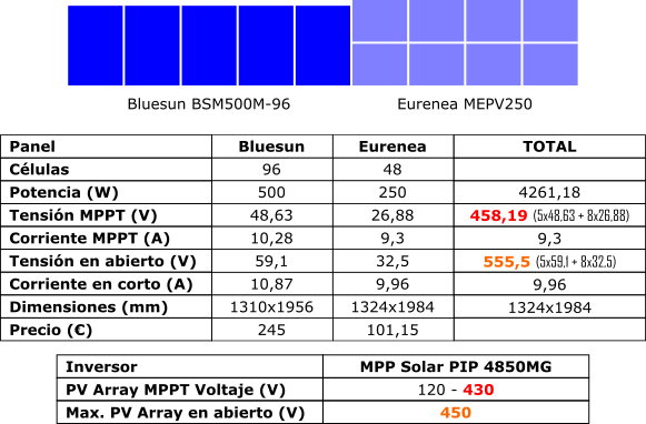

    Hola a todos,
    Actualmente tengo 5 paneles Bluesun de 500W (tenía 6 pero uno salió volando).
    Inicialmente hice una instalación con 6 paneles con idea de ampliar a un total de 9, que es lo máximo que soportaría el híbrido.
    Los Bluesun parece que no hay ahora stock y tampoco los encuentro cerca de donde vivo y si los trajera de España, tal vez no serían interesantes por el precio del transporte.
    He encontrado en Alemania unos de marca Eurenea que juntando dos en serie vienen a dar casi los mismos valores que un Bluesun, incluso casi en dimensiones. El precio es algo más bajo y los portes no subirían mucho.
    Poniendo 8 paneles Eurenea obtendría estos valores en el string completo:
    Con esta configuración supero los valores de tensión MPPT y en abierto soportados por el híbrido. Sin embargo al estar en una latitud más alta (49,43º) el Sol incide menos que si estuviera por ejemplo al sur de España, con lo cual dudo que llegue a esos valores teóricos aportados por el fabricante.
    Una vez hecha la ampliación puedo ir midiendo valores conforme vaya avanzando el año y si me aproximo a la tensión máxima podría incluso eliminar uno de los paneles pequeños.
    Aparte de esto, véis algún otro inconveniente en esta instalación?

    Yo pondría 4 de los nuevos con lo cual estás dentro del rango del mppt
    5x59.1=295.5 y 4x32.5=130, total 425.5v y estás dentro.
    La potencia máxima estará limitada por los amperios de la que menos tenga y será la que pase como máximo por todos ellos.
    El frío hace que la tensión suba.
    Espero no haberme equivocado. Espera que alguien mas puesto que yo confirme o destruya mi comentario.

    Lo peor del montaje que propones es que en serie consigues la tensión, pero no la intensidad, por lo que disminuirías la potencia del conjunto. Yo esperaría a encontrar algún panel de similares características, o montar los que puedas comprar con otro regulador a parte.
    En vacío tendrías 592,47Vo@-10ºC y de pico 499,05Vp, si es que pones 9 en serie. y superas los valores máximos del inversor.
    Puedes hacer 3 ramas de 3 paneles en serie cada rama y tendrías:
    197,49Vo - 166,35Vp @-10ºC y como máximo 32,61Asc y 30,84Ap.
    La tensión en vacío a -5ºC sería de 64,85Vo y la de pico 54,47Vp de un panel.
