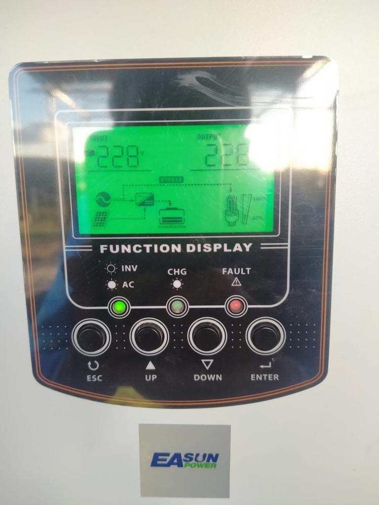

    Dispongo de este inversor híbrido
    suministro y carga de baterías con generador.-whatsapp-image-2020-12-21-16.28.01-1-.jpegsuministro y carga de baterías con generador.-whatsapp-image-2020-12-21-16.28.01.jpeg
    Instalación con baterías a 24v.

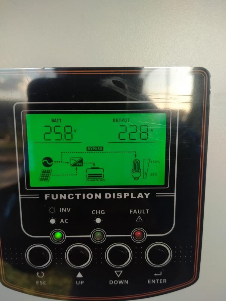

    Tengo un generador de apoyo, el cual he conectado al híbrido, enciendo generador, reconoce entrada AC, realiza el bypass e incluso la pantalla led me muestra que está cargando baterías, adjunto fotos.
    suministro y carga de baterías con generador.-whatsapp-image-2020-12-21-16.26.13-1-.jpgsuministro y carga de baterías con generador.-whatsapp-image-2020-12-21-16.26.13-2-.jpg
    este inversor no muestra los amperios que están entrando en baterías, solo potencia (watios).
    Según la imagen, el generador se está haciendo cargo del suministro, y lo está haciendo, pero aunque también refleje que esta derivando amperios a baterías, es falso, las baterías no se están cargando.
    he probado distintas configuraciones y no he conseguido que cargue baterías, ya que el voltaje de las baterías se mantiene igual.
    Otra prueba que he hecho es conectar un taladro y he comprobado que al encenderlo el generador destina la potencia necesaria del taladro y pasa algo a baterías porque el voltaje de las baterías suben puntualmente y después vuelve a su estado normal como si no entraran amperios.
    alguna idea?
    Muchas gracias de antemano.

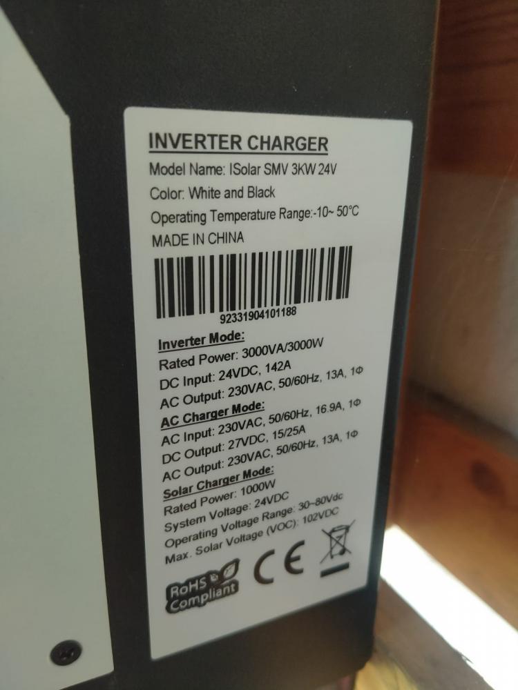

    suministro y carga de baterías con generador.-whatsapp-image-2020-12-21-16.26.13.jpg
    este es el modelo exacto. no me aparecen en el display los amperios de entradas. No se porque será.

    Ademas con "11" a 30A, serian 750w desde grupo
    Veo que el automatico casa esta bajado.
    Ahora que lo pienso:
    He cargado una vez, baterias con un easun 3k 24 pwm (con red), y no me indicaba los amperios de carga.
    He tenido que poner un amperimetro en serie, para visualizar.
    Y lo pone en pagina 14 (Input source information)
    charger current (if PV in charging for 3k models)
    Pero tendria que ponerte la potencia de carga
    Es decir en FV si pone los Amp, pero desde AC IN, en los 3k, no pone intensidad.
    cargar, carga, pero solo ves la led CHG intermitente.
    Avatar de Tejota
    ago 2015
    Inmortal Ciudad de Zaragoza
    3.411
    Predeterminado Re: suministro y carga de baterías con generador.
    Los amperios en INPUT solo son los de placas a baterias. Los amperios del cargador de AC a baterias no los muestra en el display. Habria que ver el formato del comando QPIGS en ese hibrido pero si es como la mayoria del protocolo P30 si que vendran diferenciados los amperios totales a bateria de los amperios q proporcionan las placas y por diferencia sacar lo que entran por el cargador de AC. Que esto no lo hayan puesto en LCD ya es cosa de chinos. Enchufale un watchpower a ver si ahi se ven los amperios diferenciados por INPUT.
    Esa configuracion de parametro 2 y parametro 11 con parametro 16 como lo has puesto es un poco "exotica".
    Sube el parametro 2 mas (igual o mas de 60A) y pon el 16 en SNU.
