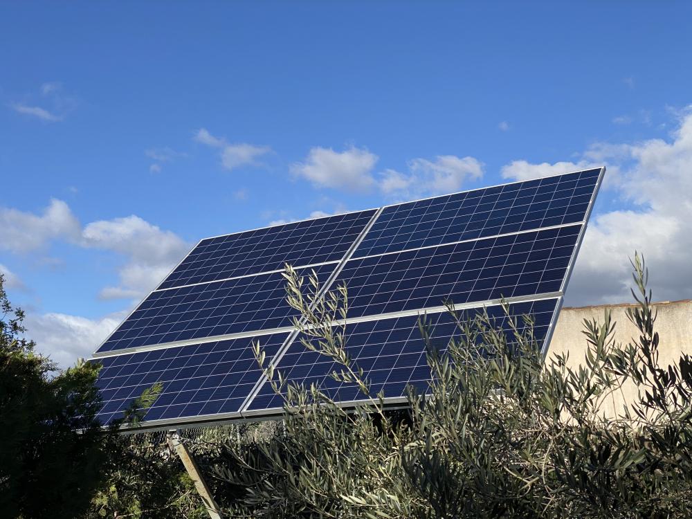

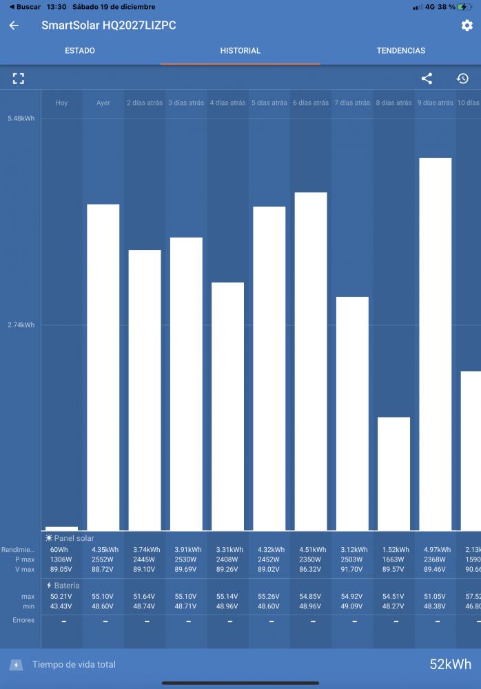

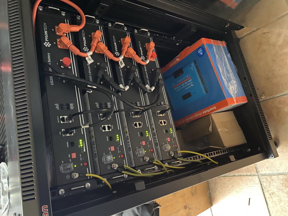

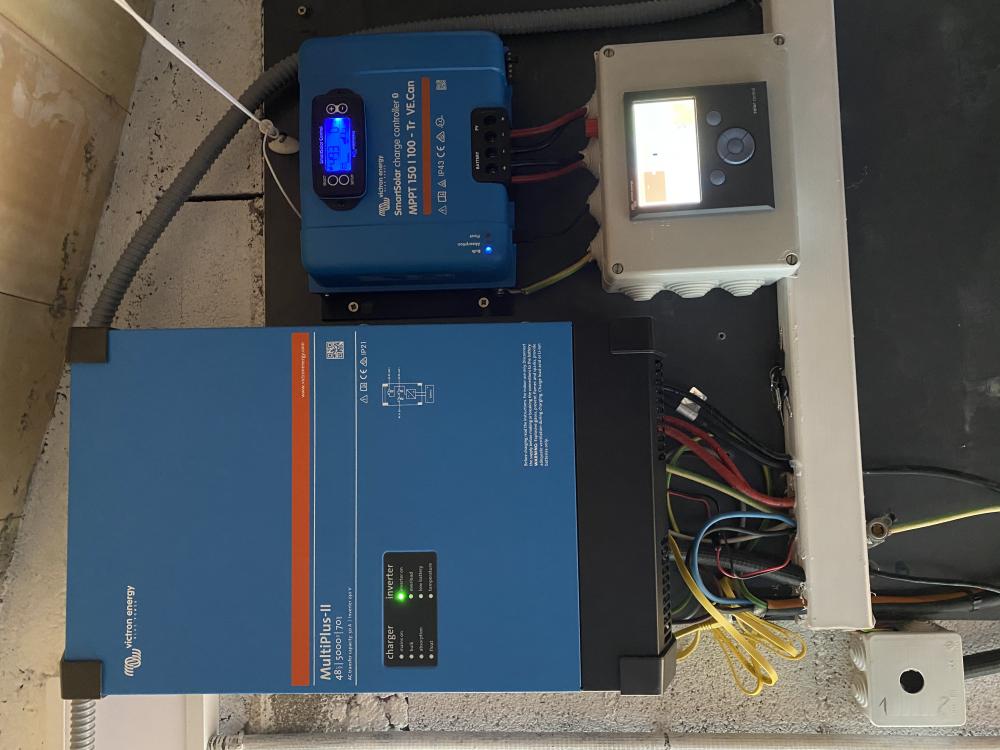

    Tengo una instalación y llevo dos veces que encuentro que no mete carga tengo que apagar las baterías y encender y mete carga como si quedara dormido por que puede ser, mando la instalación.Regulador se queda dormido y no mete carga-db97f623-6d07-4a42-bb23-f38eb8f3a78d.jpgRegulador se queda dormido y no mete carga-59135e9d-3054-4800-9e55-e11dbe99348a.jpgRegulador se queda dormido y no mete carga-33d2716b-aa0d-4d88-a800-4470fd2975fd.jpgRegulador se queda dormido y no mete carga-18fdeb02-3c1d-4675-8ec1-80f7e301b09e.jpg

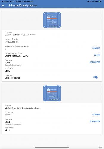

    Que version de firmware tiene este smartsolar? pienso que esta actualizado.

    Regulador se queda dormido y no mete carga-c618a8e8-d5f8-4100-97f0-fc052c572ef2.jpg

    Correcto. Actualizado a la ultima version. Hay que buscar otra cosa.

    Tampoco lo entiendo, con una bateria entre 43,3v y 50,21v (y pico solar de 1360w) cualquier regulador estaria metiendo amperios a tope.
    La instalacion actua como si tendrias un falso contacto (intermitente) entre placas y regulador.

    Mira en el manual del smartsolar pagina 22 ,tercer parafo. (carga 0 amperios)
    No hay un mensage de error en el LCD? No se puede sacar los logs de defectos?
