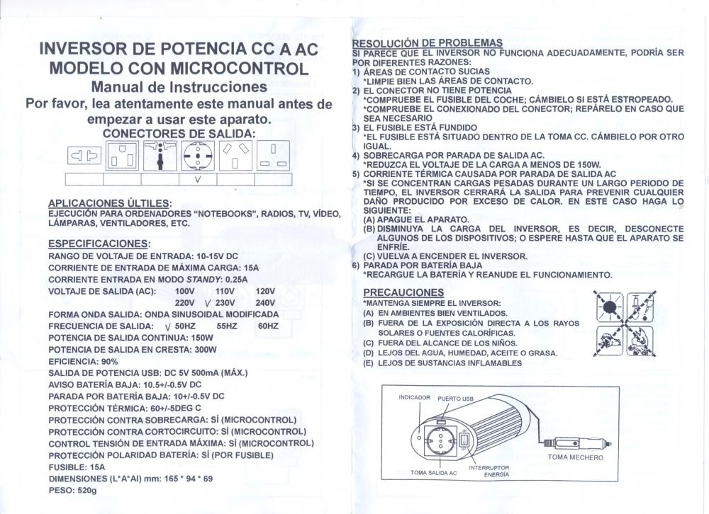

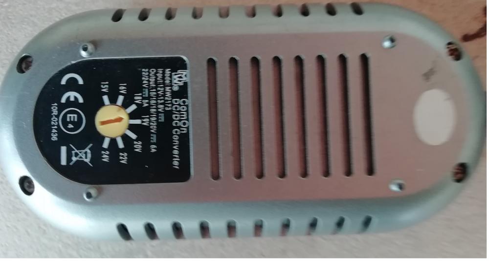

    Solo hay una cosa que en principio funciona a 220V; el TV. Pero dado que mi TV es fabricada a 19V y lo comercializan con un cable que lo adapta a 220V, por mi parte hace tiempo que prescindí de dicho cable y lo que hago es usar el convertidor que detallo en fichero adjunto, que pasa los 19V a 12V en vez de usar el inversor que incluía el kit solar, cuyo inversor de 12V a 220V hace mucho que ya no uso. Adjunto también detalles técnicos de dicho inversor.
    Mi pregunta es si realmente estoy ahorrándole consumo a la batería, pues he tratado de calcular el consumo de los 6A del convertidor y el resultado parece ser de 72W, si bien no estoy seguro en absoluto de estar calculándolo bien. Si ese fuera el cálculo correcto quizás el consumo que implica sea muy superior al que se produce instalando el inversor de 12V a 220V, si bien tampoco tengo nada claras las cifras cuando consulto los datos técnicos que constan en el fichero adjunto, pues sinceramente no comprendo dichas cifras y detalles técnicos
    De modo que tengo esa consulta; ¿cual de los dos aparatos es mejor que use?.

    Para 100w (a 5%) >= 14mm², es decir 16mm².
    Los 6Amp que comentas es el Max que admite tu "DC DC converter".
    Para saber lo que consume la TV tienes que mirar su pegatina (watios).

    El inversor de 150w (300w pico), (no lo usa).
    Si lo quiere emplear, tendra que hacer su instalacion tomando en cuenta estos 25A en DC.
    Bien, pero, (como tu) haria la instalacion a 220v, poniendo el inversor cerca de la bateria, y tranquilo, porque una instalacion "minimalista" a 12v, siempre llevara pegas.
