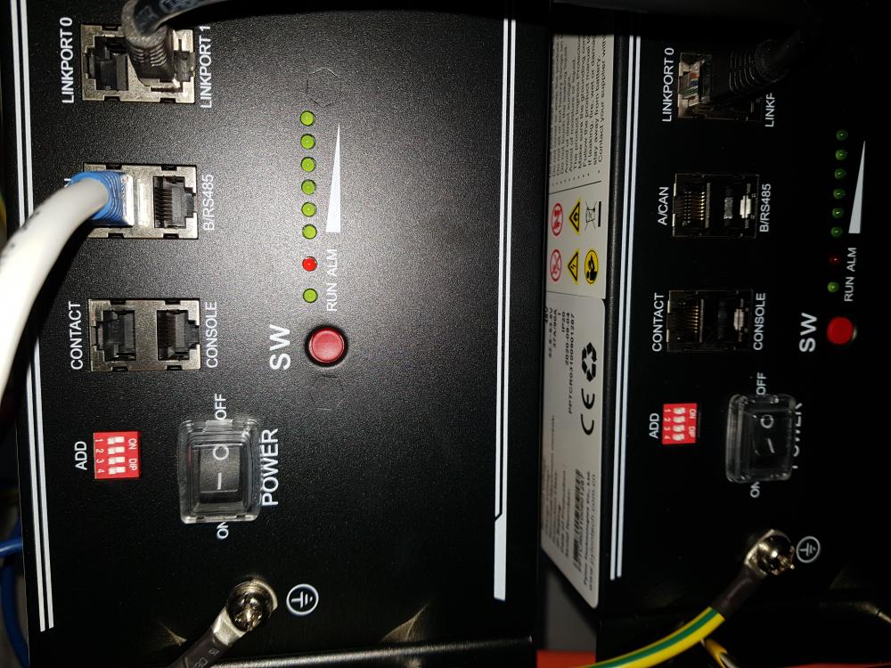

    He recibido estas baterias y veo que los pequeños interruptores vienen al reves por lo que temo ponerlas en marcha y además desconozco el funcionamiento y en que posiciones deben de estar para iniciar las baterias, graciasPylontech Us 3000C-20201210_115634.jpg

    Vienen en horizontal pero es lo mismo

    La bateria viene con su manual, pero no se ve el detalle de los numeros y no tengo la seguridad si el 1 puede ser el 4 y el 4 el 1 y si ademas añado que no se para que sirven, si alguien me pudiera explicar como se configuran ya que el manual viene en ingles y muy escueto

    Yo no tengo ni he montado baterias de este tipo, pero viendo el manual y suponiendo que los interruptores son circuitos individuales los pondria asi: " 0000 "
    Estando invertido el 4 sera el 1 pero el "ON" sigue siendo "ON"
    El primero es para la velocidad de comunicacion y los siguientes para configurar grupos de baterias pero como solo tienes 2 no hace falta cambiarlo.

    Como quedo esto , yo tengo el mismo problema, saludos

    Buenas después de hablar con el servicio técnico los pines aunque estén al revés son iguales, pero solo sirven para el protocolo RS485, no sirven para el puerto CAN, saludos...
