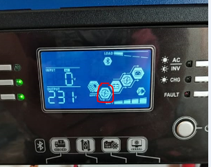

    solo tengo en esa cabaña, 10 luces led de 6 w cada una, nunca estan encendidas todas juntas.
    una neverita super pequeña de 70 what.
    1 tv led de 32 pulgadas samsung que solo se usa un rato en las noches..... no creo tener tanto consumo.ademas de cargadores de telefono y una lapto...
    pregunte lo de la configuracion del inversor, ya que vi que tiene muchas parametros para configuracion y talvez se pueda optimizar algo.
    adjunto foto , circulado en rojo esta lo que siempre esta intermitente, y no se si deberia estar asi.. o en algun momento cuando ya esta full la bateria el consumo de la casa deberia estar directo desde los paneles (MPPT) hasta la carga de la casa.

    y una vez cargadas esas baterias en las primeras horas de la mañana, deberia bypass la carga de baterias y comenzar a tirar directo desde las placas (2 KW) hacia consumo de la casa...
    pero siempre esta intermitente.. consumiendo de los paneles y las baterias juntas.
    Eso no funciona asi. El bypass es para cuando hay red electrica en el AC INPUT. Las baterias una vez cargadas a full necesitan de un voltaje de mantenimiento (flotacion) que proporciona el campo solar, el resto de energia delcampo solar va directamente a las cargas aunque veas que la bateria esta en medio. La intermitencia no se a que es debido... puede ser algo cosmetico del software implementado. En manual no viene nada de que significa la intermitencia. Quizas sea para indicar que la bateria esta en flotacion y que todo el campo solar va hacia las cargas mientras sea posible.
    Que te quedes sin baterias por la noche es que o bien no se cargan bien por el dia o bien hay poca bateria para esos consumos nocturnos.
    Hace falta saber los parametros del hibrido y las especs de las baterias. Y si sigue sin funcionar unos logs del hibrido a ver que esta ocurriendo. Estudiate como se sacan los logs, viene en el manual de instrucciones. Son archivos de txt que se pueden poner por aqui y asi vemos que pasa.
