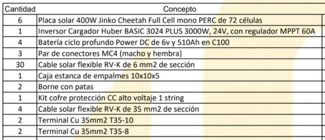

    Buenos días me estoy haciendo una pequeña casa, sobre todo para pasar los meses de verano, la casa está en la provinica de Ciudad Real.
    El principal consumo que tendré durante la noche será el frigorífico A++. Por supuesto el agua caliente y cocina, etc son de gas.
    La lavadora y el lavababajillas, tengo pensado conectarlas al agua caliente de gas para que no tengan que calentar el agua.
    Me gustaría que estuviese dimensionada la producción para poder enchufar la depuradora de la piscina en las horas centrales del día, con una bomba de 0,75 cv me bastaría. Igualmente bastaría con poder hacerlo de mayo a septiembre.
    Tengo un grupo electrógeno de los chinos de unos 3000 w que podría enchufar si algún día de invierno lo paso allí con muchas luces,etc, y por falta de sol no cargan las baterías.
    He solicitado presupuesto para una instalación solar aislada básica y lo presupuestado me saldría por unos 3000 €
    Que os parece el kit que me proponen para una vivienda aisalada-presupuestoinstalacionsolar.jpg
    Por unos 120 € más puedo mejorar el inversor a un Inversor cargador Huber Connect 3024MPPT 3000W, 24V regulador MPPT de 80A.
    ¿Qué os parece la instalación? ¿Alguna sugerencia de mejora? ¿Algún kit mejor para mis necesidades que no pase de los 3.500 €?
    Muchísimas gracias de antemano.

    De esas baterías no podrás sacar mas de 5-6Kwh y es complicado de ampliar. En verano seguro que no tienes muchos problemas, pero en invierno...
    Estas casa que "solo voy a usar en verano" pueden acabar "uso todos los fines de semana" o peor... "ahora vivo allí" por eso hay que tener en cuenta si a futuro querrás ampliar.
    Lo más caro de la instalación será la batería y el inversor, y es justo lo que no podrás reutilizar si cambias, por ejemplo, a 48v.
    Ese es el tema que yo te diría de pensar bien.

    Ese inversor creo que no puede llegar al voltaje requerido para ecualizar las baterias, terminarán muriendo en no mucho tiempo.

    En mi opinión por 3000€ hay cosas más interesantes hasta en litio y con inversores de 5000w, donde tienes Kits con 1 pylontech us3000 o por un poco más con dos us2000. Entregan sobre los 3.2-3.6kWh pero mas capacidad de ampliación tienes.

    Yo pienso lo mismo, pondria 48V y litio para poder ampliar en futuro facilmente, y sin mantenimiento alguno. y con un modem 4g puedes monitorizar en tu movil todo facilmente. si vas por precio yo diria que axpert

    Entiendo que a todos os parece mejor un inversor-cargador-regulador a 48 v ya sea de 3000 o 5000 w Voltronic y un par de baterias de litio pylontech us2000, que podré ir ampliando casi infinitamente. Esto lo veo en varias web sobre los 4000 €, si lo pongo con 6 placas y con el voltronic de 5000 w y pantalla extraible.

    Buenas noches, estoy intentando dar el paso y hacer la compra. Antes de ello he vuesto a investigar en el foro y encuentro un montón de hilos en los que se habla de la no idoneidad de las baterías de litio para las viviendas que no son habituales por los problemas de estas baterías para estar en ""flotación" es decir sin hacer ciclos.
    Por otro lado, no entiendo las ventajas y desventajas del sistema en 24 o 48 V, parece mejor y más caro el de 48 V pero tampoco lo entiendo bien. En mi sistema la distancia entre placas e inversor será de unos 6-8 metros y entre inversor y baterías de menos de 1 metro.

    Si tienes litio cuando no estas apagas todo y la autodescarga del litio es infinitamente menor que el plomo.
    Tener 48v. no deberia ser muy significativo sobre 24v.en precio, pero en rendimiento es diferente, con baterias pylontech recomiendan 50Ah como descarga maxima en la bateria de 48V. y 56Ah. en 24v. si haces las cuentas veras que es el doble de Wh. en 48v. por lo que puedes poner un inversor grande para consumos puntuales sin que las baterias te corten.
    Con plomo deberias tener el sistema en marcha permanentemente, al menos la parte del cargador y si hay un par de dias malos empezarias a ciclar bateria, aparte de no poder ampliar si el sistema se queda corto.
